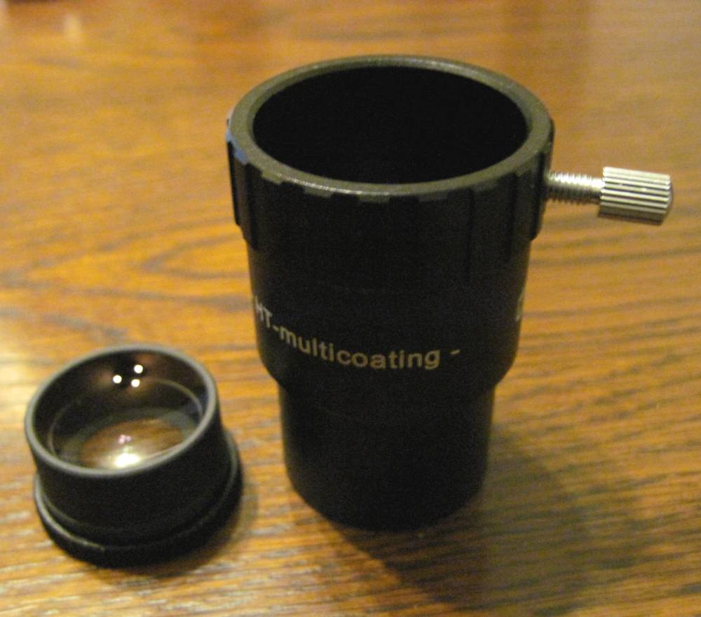

Je commencerais par une barlow Baader Q-barlow, comme ça chaque autre oculaire en fera deux. En plus sur beaucoup d'oculaires on peut la visser directement sur l'oculaire (il faut avoir 14mm entre le bout de l'oculaire et les lentilles du coté du télescope) pour un facteur autour de 1,3x, et en achetant un anneau 1,25" de 18mm on peut le faire sur tous les oculaires (pour un facteur 1,5x).
Donc rien qu'avec ton 25mm tu peux couvrir la plage jusqu'à 25mm/2,25x c.à.d 11mm.
Et si tu rajoutes un 9mm tu peux refaire ça avec le deuxième oculaire. Je prendrais un oculaire un peu plus cher que €60 (les Plössls courts sont très inconfortables, et pas toujours très bons): un bon ortho Fujiyama 9mm à €99 si tu privilégies la qualité de l'image, ou un TS N-ED 8mm si tu privilégies le confort (plus grand dégagement oculaire et champ apparent de 60°). Ou éventuellement un Baader Classic Ortho 10mm à €65 (un peu moins lêché que le Fujiyama mais excellent rapport qualité/prix).

T'as pas tout à fait compris. Optiquement c'est juste toujours _un_ oculaire et une barlow, mais en variant la distance entre la barlow et l'oculaire on change le facteur de la barlow. Donc avec un oculaire plus la barlow en différentes configurations mécaniques on peut couvrir toute une plage avec un oculaire. C'est d'ailleurs le principe des oculaires zoom.
Le premier mode, c'est en utilisant la barlow telle quelle (l'élément est vissé dans un tube d'extension qui accepte l'oculaire, assez loin de l'élément optique de la barlow, ce qui rend le facteur de la barlow 2,25x).
Pour le deuxième mode, on dévisse l'élément optique et on le visse directement sur l'oculaire, pour réduire la distance entre l'élément de la barlow et l'oculaire (et donc le facteur de grossissement, qui en dépend). On obtient alors un facteur entre 1,3x-1,6x selon la distance entre la barlow et l'oculaire (si on arrive a visser la barlow directement _dans_ la jupe de l'oculaire, très près des lentilles de l'oculaire, ce qui est possible avec tous les Baader Classic Ortho, c'est 1,3x).
On visse seulement la partie à gauche sur l'oculaire. L'extension de 18mm est à visser sur l'élement de la barlow pour les oculaires pour lesquel l'élément de la barlow ne rentrerait pas assez loin dans l'oculaire.
Dans ce cas, le facteur de la barlow est un peu plus grand.
On peut d'ailleurs combiner l'extension avec le tube PO de la barlow (à droite) pour avoir un facteur supérieur à 2,25x.
Et Paradise a raison: la qualité de la barlow est importante. Si je conseille la Q, c'est parce que c'est la moins chère qui soit encore bonne optiquement (le tube d'extension 1,25" qui accepte l'oculaire est tres "bof" et marche mal avec les oculaires Explore Scientific à jupe conique, mais bon, on peut facilement le remplacer, tandis qu'améliorer l'optique des barlows 'shorty' à €30 trop bon marché c'est impossible). Pour trouver mieux il faut déjà passer au double du prix...
