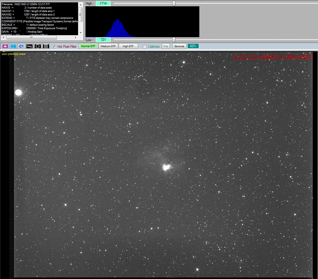

Bon, je me suis fait avoir par le catalogue Sharpless, il était indiqué brillance 3 pour 50' de taille, mais en fait seul le coeur est vraiment hyper lumineux, alors que les extensions sont hyper faibles.
Même avec des poses de 20 minutes unitaires, sur les brutes, sur place en nomade en regardant rapidement, je ne voyais que le coeur (6' en taille).
J'avais tourné la caméra de 90°, Stellarium m'indiquait une SH2-206 / LBN706 supplémentaire (wtf!?) à coté très brillante, moi j'ai rien vu de ce truc là.
- une brute Ha, STF normal avec Maxviewer (regarder les niveaux également) :

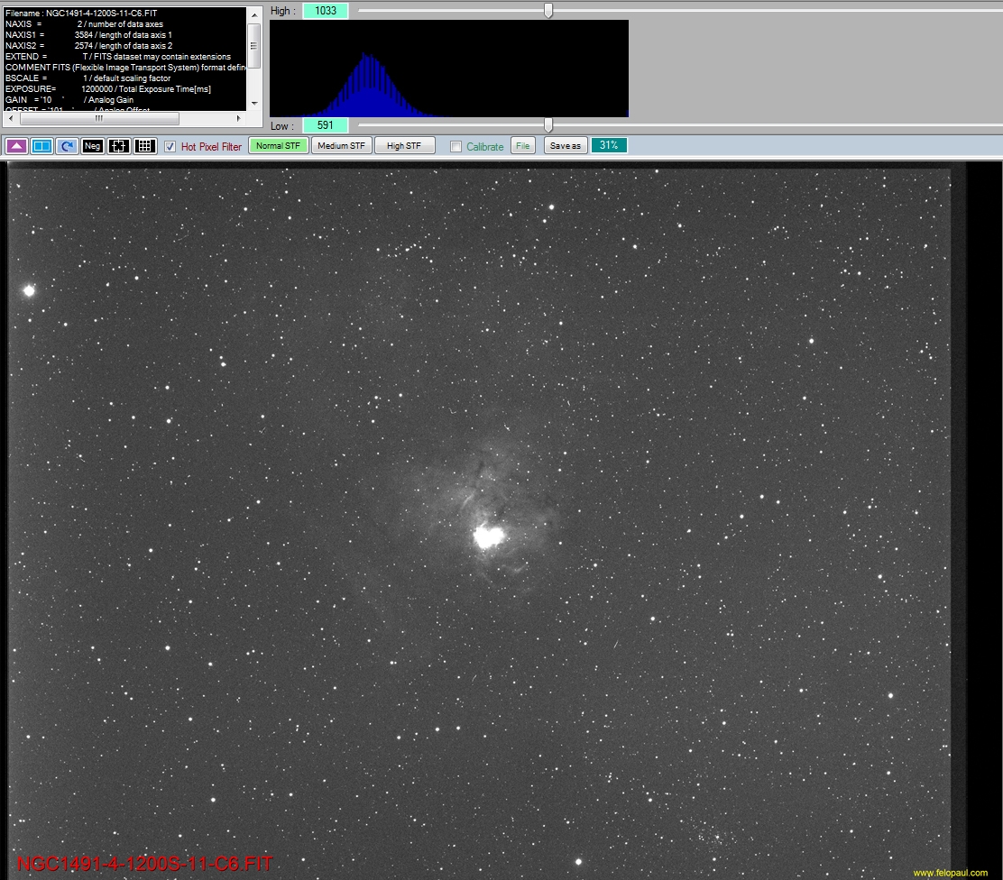

- brute OIII :

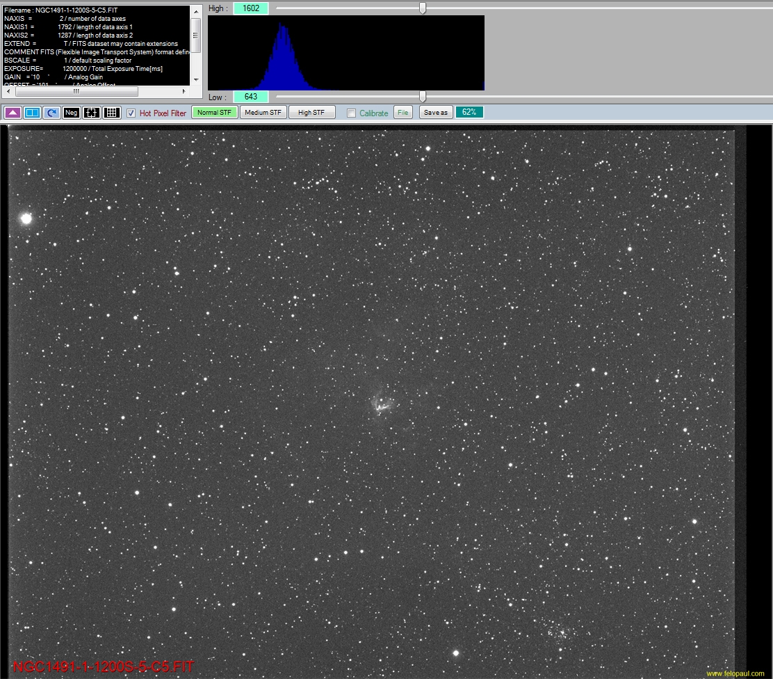

- brute SII :

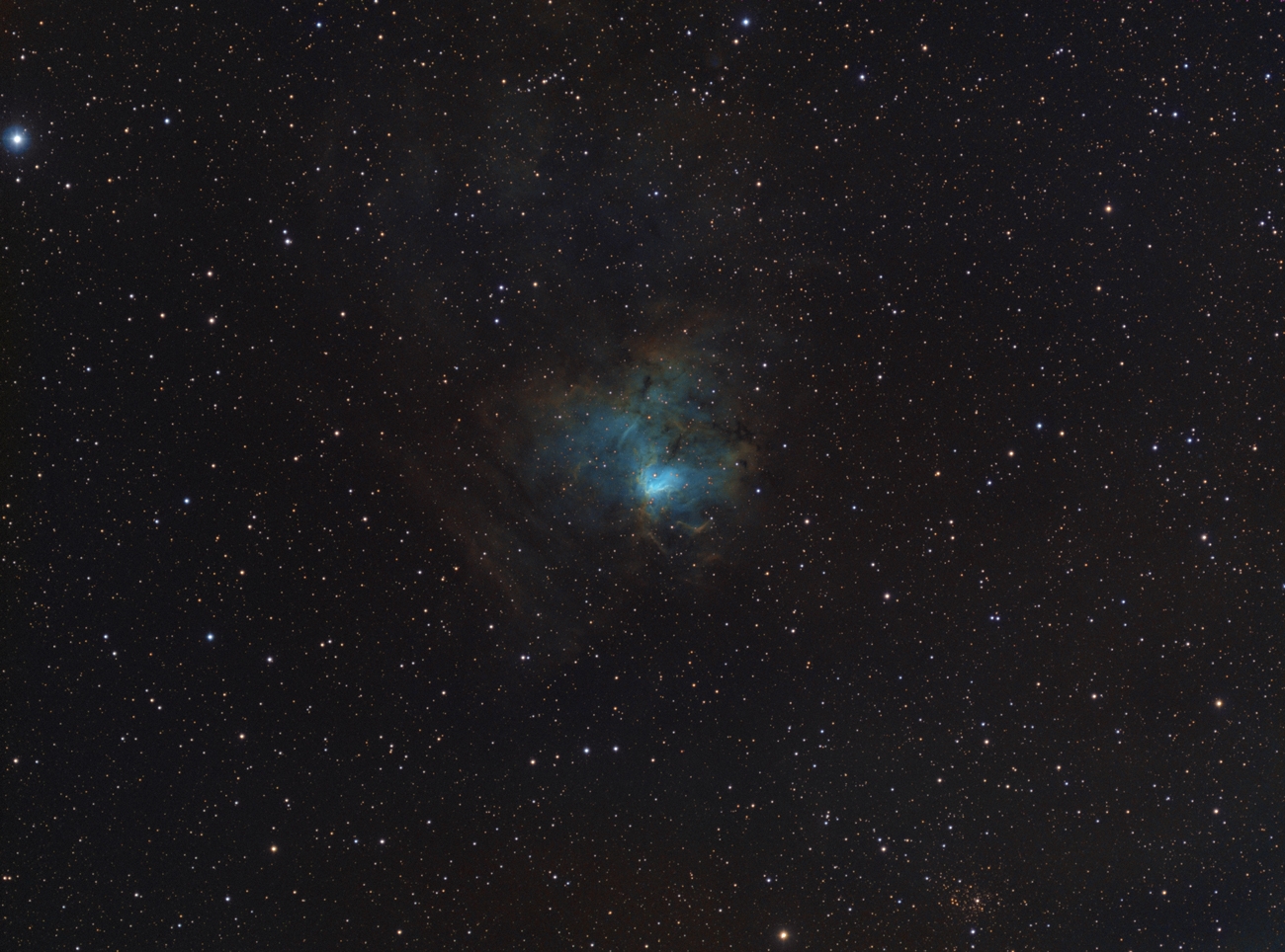

Je suis allé chercher les extensions, il a fallu que je tire un poil fort dans les basses lumières ; je suis pas fan du résultat, mais ça ira pour cette cible.
version 1300pix de large, clic sur l'image pour détails techniques, full (détails sympas sur le coeur), et deux version Ha :
Question bonus : il y a sur cette image deux nébuleuses planétaires, saurez vous les trouver, et saurez vous les nommer ?
Question bonus 2 : quelqu'un a t'il le nom de l'amas d'étoiles en bas à droite ?
A+ !

Très belle nébuleuse, pas exagérément 'SHO' mais plutôt style 'RVB'. :)
20h de pose, ça cause, bravo pour la ténacité!
Le fond de ciel sur la 'full' présente des artefacts de compression, avec une structure 'en carpette'.
Par ailleurs, la couleur du fond est bizarre, avec des effets de bord, notamment une bande verticale rouge sur le bord droit.
rarement imagé Merci du partage.
bon tu as peut-être un peu trop tiré sur le ciel quand même car le FdC me semble bizarre sur les pourtours.
NGC 1491 est bien détaillé et très joliment rendu
Didier
Ouais, en y repensant, je pense que j'ai oublié quelques étapes dans le traitement, et en ayant autant tiré sur les couches, ça pardonne pas. Je reviendrai peut être dessus si on enchaîne 3 nouvelles lunes de mauvais temps.

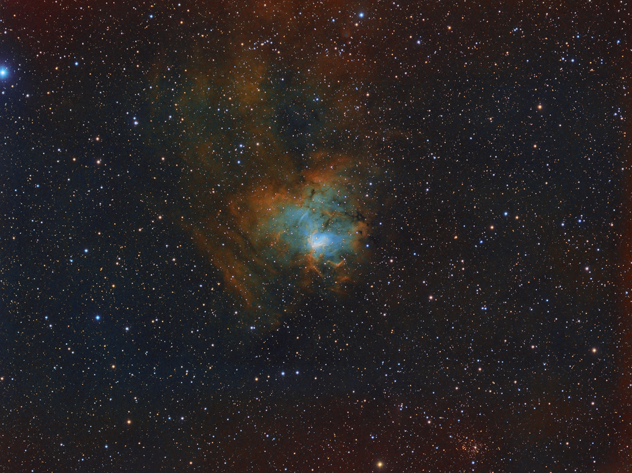

  • 5 semaines plus tard...
j'ai fait il y a quelques jours une reprise à zéro :
(clic pour full)
maintenant, je dirais que c'est beaucoup trop sombre !
