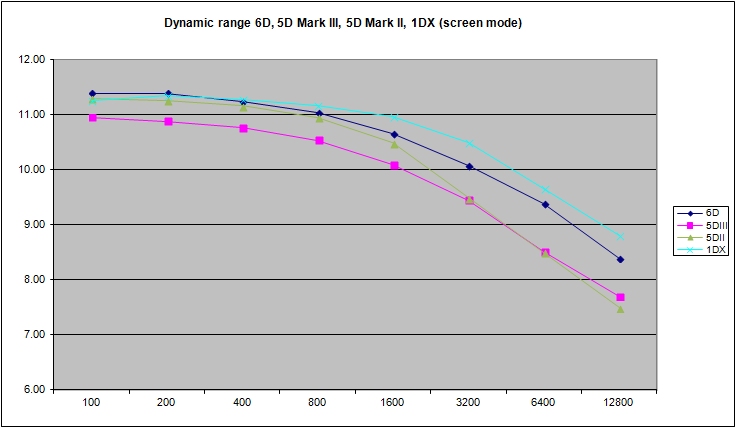

Ca pourrait être vrai si les bruits n'existaient pas, ou si le nombre de bits de quantification était insuffisant par rapport à la dynamique de l'électronique, ce qui n'est à ma connaissance le cas sur aucun de nos appareils (même, je pense, sur le 7S qui est un peu particulier à plusieurs points de vue). Sauf en jpeg évidemment (8 bits), mais ici on raisonne en raw.
La dynamique baisse toujours en montant en iso, comme on le voit sur les cas typiques de plusieurs APN Canon que j'ai mesurés :

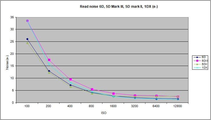

En raw, le seul intérêt de monter en iso est de diminuer le bruit de lecture. Tout le reste (autres signaux et bruits) n'est pas affecté, puisque tout est multiplié par le même coefficient. Chez Canon, le bruit de lecture diminue d'abord assez fortement puis se stabilise :
Dans d'autres marques sur certains appareils il est beaucoup plus stable (ex : Nikon D810(A)), dans ce cas la montée en iso est peu utile, tout en s'accompagnant d'une baisse de dynamique proportionnelle.
