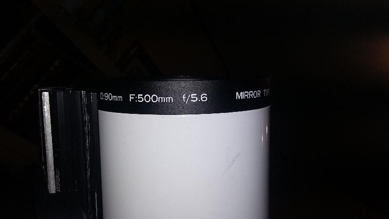

Merci pour la formule. Si je connait maintenant le champ du pixel je connais le champ de la matrice ccd.
C'est bien un 90/500. Je ne sais pas si cela se vend encore.

Cool! Jamais vu un Mak 90/500 pour l'astro. Je connaissais les objectifs photo 500mm f/5.6 d'origine soviétique mais pas les instruments pour le visuel.
Avec un petit capteur comme celui de la QHY5L-II, l'image doit être très propre. En revanche, sur un grand capteur ça passera moins bien. Donc tout dépendra de la CCD d'imagerie. Avec une Atik314 ça devrait aller mais pas beaucoup plus grand.

Beau début de soirée dans le 77...j'en ai profité pour collimater le Mak 90/500 sur la polaire. On va dire que c'est fait à 90% car il faut pas chaud dehors. Avec un ortho 4 mm soit 125X, j'ai un belle étoile ponctuelle mais je n'ai pas compté le nombre d'anneaux de diffraction. Avec 50% d'obstruction...
Il n'y a pas vraiment de shifting lors de la mise au point mais parfois un basculement intempestif lors de la mise au point. Bizarre car cela vient de la molette de mise au point. Donc, je n'utiliserai certainement pas cet instrument comme guide.
