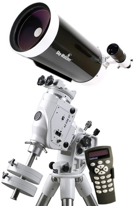

Si je comprends bien, en terme de rapport qualité-prix:
- CCD incontournable
- Maksutov-Cassegrain idéal (qualité et réglage en usine une fois pour toute)
- SC pas tellement pire mais intéressant pour le portage
- ne pas hésiter à monter à 2000mm de focale dans mon cas
- monture AZ-EQ (j'ai découvert leur existence grâce à la moulinette) bof mais intéressant pour le portage
Modifié par FroggySeven
Purquoi vouloir absolument une monture AZ-EQ ? même si elles ont un tres bon suivi comme les Skywatcher AZeq5 ou 6 avec un entrainement par courroie
Contente toi d'un bonne HEQ5 ou NEQ6qui donnent de très bon résultats
de toute manières si tu veux faire du planétaire ou du ciel profond correctement, tu dois obligatoirement passer par une monture équatoriale

Un C8 sur monture motorisée ferait l'affaire. Comme tu l'as compris, le compromis 200 mm de diamètre, 2 000 mm de focale reste intéressant pour un instrument polyvalent. Est-tu sûr que tu te limiteras réellement au planétaire (???). 200 mm est intéressant pour le ciel profond. Si uniquement planétaire, comme te l'a précisé Captain Flam, le Maksutov offre la compacité utile au déplacement et le fait que l'optique est réglée une fois pour toutes en usine.
Je t'invite fortement à aller voir dans un magasin astro les volumes et masses des différents instruments pour te rendre compte par toi-même.

Je débute depuis un an mais je me permets un petit retour quand même. Je suis équipé d'un Maksutov de 127mm diamètre/1500mm de focale) sur NEQ3.
Et bien malgré le fait que mon tube et ma monture soient bien inférieurs en capacité que ce qui a été cité plus haut (mais permettent déjà de bien s'amuser en photo planétaire), je n'envisagerais pas de tout porter seul sur le dos en montagne, ça me parait bien trop lourd et volumineux. Je fais 2 voyages chargés rien que pour tout installer sur la terrasse du jardin...
Donc à mon avis, il faudrait choisir entre performance sans portabilité ou très limitée (SC 200mm ?) et portabilité (C5 sur monture de voyage ?). Tout dépend du niveau souhaité en perf.
Si option portable : le C5 est plus léger que le Mak pour le même diamètre (donc monture de voyage possible ?) et plus ouvert avec possibilité d'un réducteur de focale (pour le CP) mais selon ce que j'ai lu, tient moins bien la collimation, qui serait donc plus sensible aux mouvements du transport. A confirmer par les utilisateurs de SC.

Ce que je vois c'est que tu veux faire de belle photo et le plus simple pour ça c'est d'avoir des images brutes sans superflux logiciel à l'acquisition et pour moi je pense que l'équatorial est indispensable. Dans tout les cas les logiciels viendront comme registax mais une acquisition sans rotation de champ évitera les problèmes et prises de tête.
Si tu cherches a obtenir un beau matériel en ayant une monture a fourche c'est toi qui vois mais on a tous ici a 95% des montures équatoriales pour ceux qui fond de la photo et ce n'est pas pour rien ;)
coté transport Je pense que tu ne te rend pas bien compte de ce qu'est un télescope que ce sois un SC ou Maksutov tout le matériel c'est tout le coffre!!
Uniquement le télescope et la monture c'est encombrant et coté poids faut pas oublier qu'il y as aussi l'équilibrage et là c'est 2 poids de 5kg à a jouter au poids total!!
Perso quand je bouge mon matos c'est en voiture en montagne au niveau d'un col ou je peu poser sur un parking ou un champ ou je peu me garer.

>>>>>>> SkyWatcher Star Adventurer ??? 1.2kg sans pied et 330€
Dans le deuxième cas, ça n'a de sens qu'avec un vrai télescope qui pèse une âne mort avec la monture et le pied (ça je n'avais pas réalisé au début),
et ne peut donc être qu'exceptionnel genre expédition à 3 ou 4 minimum
(et encore, à condition de ne pas trop se lâcher quand même, donc Schmidt-Cassegrain 200mm et monture pas monstrueuse non plus).
Mais ce n'est pas très grave car on se fiche de la pollution lumineuse pour la lune et le planétaire
et je pourrais déjà travailler chez moi ou à 15min de voiture dans de bonnes conditions (respectivement 1000m et 1400m).
>>>>>>>> Celestron EdgeHD-SC 203/2032 C800 V/EQ OTA ??? 6,35 Kg et 1650€ (ça risque de faire un peu dépasser mon budget,
mais j'ai trop envie de pouvoir profiter de tout le cercle image avec un appareil photo derrière mon télescope sans rien d'autre).
>>>>>>>> CCD* et système de guidage automatique* (séparation image ou deuxième petit télé)
>>>>>>>> monture* genre 15kg Goto compatible guidage automatique
là où j'hésite encore beaucoup, c'est sur le choix AZ/EQ.
J'aimerais être sûr de ne pas passer à côté d'une solution autre que l'EQ (que je trouve moche mécaniquement).
Mais visiblement les tables équatoriales ce n'est pas la panacée à régler.

skywatcher star adventure là ok bon choix pour du grand champ à l'APN!
Célestron EdgeHD 8 ok aussi après si ton budget ne suit pas prend un C8 Classique (non Edge) par contre si tu veux faire du ciel profond en plus du planétaire faut le réducteur célestron 6.3 dédier. Et ne pas se tromper entre celui pour le edgeHD et le normal.
Et comme tout le monde te le dis je pense, il faut arrêter de se focaliser sur "Ah mais c'est moche une équatorial!!" puisse qu'on te dit qu'en photo c'est pas ça! :D
et perso je trouve bien plus beau un grosse équatorial qu'une fourche encombrante et en nomade je pense que c'est bien plus chiant a monter!
Tu parles de autoguidage, tu comptes faire du ciel profond tu que du planétaire ? Je suis un peu perdu moi aussi de ce que tu cherches vraiment

Ciel profond avec un C8 oui mais réducteur/correcteur obligatoire si tu veux récupérer du champ.
le réducteur te descendra la focale a 1650 et avec un APN ça passe (enfin peu être pas andromède qui est énorme mais beaucoup d'autre chose).
L'avantage c'est planétaire sans le réducteur mais avec une barlow + CCD planétaire et ciel profond avec reducteur/correcteur et Appareil photo numérique.
Mais je le répète car je parle de mon expérience et de tout les embêtement que l'on rencontre avant de faire marcher le matériel correctement en ciel profond .... MONTURE EQUATORIAL OBLIGE! la monture ALtazimutal ok pour le planétaire a la limite mais ciel profond laisse tombé trop d'emmerde.
une bonne monture equatorial comme l'AZEQ6 (azeq5 trop juste pour un c8 sauf en planétaire a la limite) qui peu ensuite être autoguidé en diviseur optique ou même lunette parallèle.
Avantage est que tu utilises ta ccd planétaire pour autoguider quand tu fais du ciel profond avec ton APN!
pour revenir sur un 200/1000 je pense que se serai plus facile en Ciel profond et pas de souci non plus en planétaire en utilisant une barlow plus puissante comme un x3 ou x4 plutot qu'une x2 avec un 200/2000. Il serait quand même mieux en ciel profond pour débuter.
