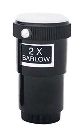

J'ai entendu dire que la barlow a tendance a assombrir considérablement l'image obtenu. Je me tâte également a en prendre une pour l'observation planétaire cet été ( Saturne, Lune principalement ) donc je sais pas trop ...
A dire la barlow a tendance a assombrir l'image, oui!, mais pas considérablement, cela reste du fait que la lumière doit traverser des couches de verre supplémentaires pour arriver à l’œil
C'est pour cela qu'il y à de différence de prix qui vont d'une qualité très médiocre à 11.99 Euros

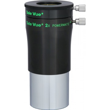

Barlow, Powermate, Extender....
