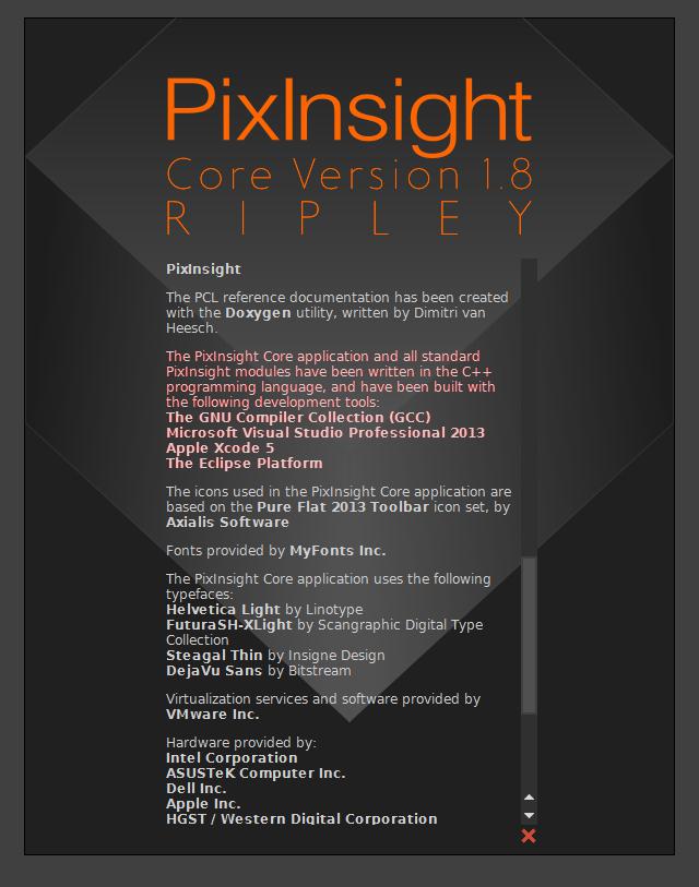

PIX est écrit en Java. Ce n'est pas un langage réputé pour sa vitesse d'exécution, mais il sait gérer les processeurs à coeurs multiples, tout comme C# et C++. Java est plus rapide que C++ quand il s'agit d'allouer de la mémoire, mais cela réclame pas mal de travail de la part du programmeur. C++ a d'autres avantage, notamment pour la gestion graphique, qui surpassent Java.
Dans Pixinsight: Resources/Acknowledgmemts + scrolling:
Ils sont cons chez Pixinsight, ils ont écrit C++ au lieu de java :?::?::?:
