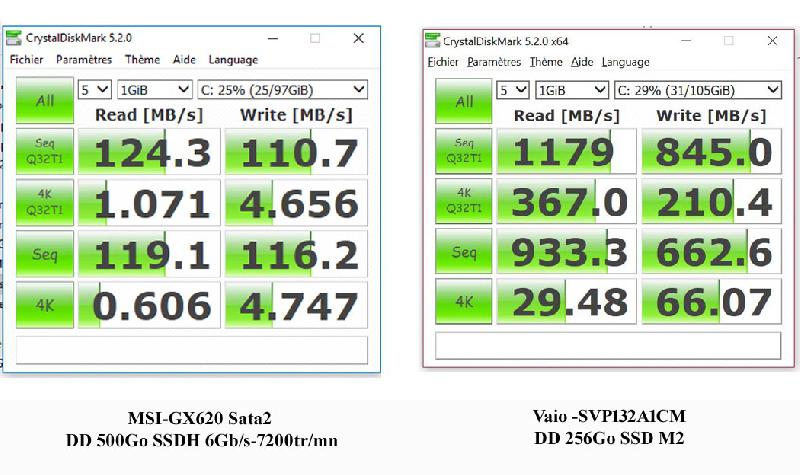

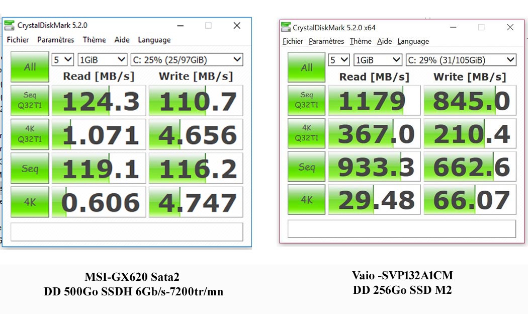

Bonjour et désolé pour cette intrusion dans cette discussion.
Et voilà il y a quelques possesseurs de QHY224c apparemment .. et moi aussi.
Pour moi c'est ce n'est pas le DD qui pose problème mais plutôt le portable (Un bon MSI gamer .. d'il y a 8ans) je lui est mis un DD hybride qui le booste un peu avec W10 ... mais c'est de l'USB2.
Alors la QHY224c en 1280x960 cela fait du 28FPS max
Donc sur mon vénérable GX620 y aurai-il un avantage à passer en SSD?
Petite question subsidiaire sur la QHY224c (habitué que j'étais à la QHYL-II)
La dynamique est telle j'ai un peu de mal à définir les réglages pour saisir correctement les "clairs/obscurs". Est-ce que les réglages gain/temps de poses sont les seuls paramètres sur lesquels on peut agir (J'utilise Firecapture 2.5)?

c'est vrai que l'usb2 va brisé le débit mais plus tu monte en résolution moins elle ira vite.

Merci Olivier,
Mais je me fais souvent peur avec les évolutions hard et soft.
Pour le SSD, je zieutais déjà du coté d'un 512Go type MX300, mais je ne voyais pas trop l'intérêt avec mes ports USB2, car je voulais améliorer le débit pour ma caméra, je plafonne actuellement à 34Mo/s.
J'ai sur mon MSI GX620 (utilisé pour l'astro) une licence win10 32b (avec le DVD). Cela voudrait dire que je peux passer en 64bits sans problème? Reste à trouver? Télécharger et installer à partir d'une clé USB?
Pour la copie du DD actuel sur le SSD, avec upgrate ensuite vers win10 64b, la procédure copie ISO est-elle appropriée?
Coté carte vidéo la 9600GT tiens encore la route ... mais moi les jeux vidéo à mon âge:b:

Je crois qu'il faut effectivement y réfléchir à 2 fois:
Au passage à win10, j'ai mis dans mon MSI GX620 un DD ST500LM021 (6gb/s-7200tr/mn). Il est bridé par le sata2 mon pc, mais néanmoins le lancement de l'OS est très rapide et je ne suis pas sur que cela soit de ce coté là qu'il faille chercher les limites en débit sur la caméra.
Il y a un port eSata, mais l'Express-Card vers FireWire et usb2 que j'ai ne donne pas plus de débit. C'est logique. Reste peut être à essayer une Express-Card /Usb3. L'investissement sera limité.
Modifié par dudugaz
Pour moi voici un test de mon DD:
<a href=mini_758276Capture1.png' alt='mini_75827
Pourtant mon pc et dd sont bien en sata3 6g
Je pense qu'en passant au ssd je verrais une grosse différence tant au niveau lecture que l'écriture.
C'est sur qu'avec un SSD en Sata3 cela ne donne pas les mêmes résultats.

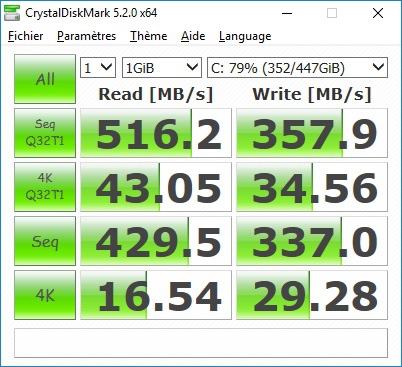

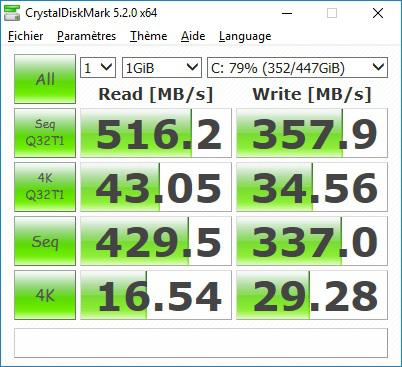

Un test de mon SSD crucial M500 sur PC Dell XPSL702x avec processeur I7 2630Q
Le disque est plein à 80%, mais ça va encore. L débit en écriture baisse beaucoup quand le disque est quasiment plei.
Le crucial M500 est une ancienne génération, mais en MLC. ça suffit largement pour la 224, par contre ça serait limite en capture solaire avec un gros capteur et gros débit qui saturerait l'USB3 vers 480 Mo/s....Encore qu'il est possible de bufferiser en ram plusieurs giga le temps que le SSD puisse enregistrer les données entre 2 captures

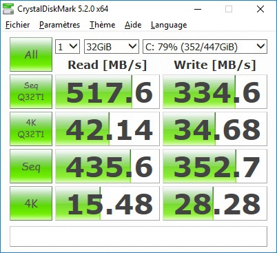

edit la même chose avec 32Go de données pour voir l'éventuel impact d'un cache disque qui saturerait.
Ce n'est pas le cas ici avec la MLC.
