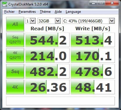

un test de mon autre portable astro et SSD
SSD Samsung EVO 750 500Go sur Acer core I3 2310, 16Go de DDR3
L'EVO 750 est plus convaincant que M500 en écriture. Mais pour gérer les flux de la camera via l'USB3 les 2 sont adaptés.
J'ai finalement commandé un MX300 525Go, les tests indiquent 510mo/s en écriture. Comme il a la maison quelques portables à booster dont mon GX720, ce MX300 et le SSHD de mon GX620 seront bien utiles.
Je devrais recevoir également samedi, mon Express-Card /Usb3. Je pourrais donc faire des tests USB3/SSDH ,puis après clonage SSDH/SSD, USB3/SSD.

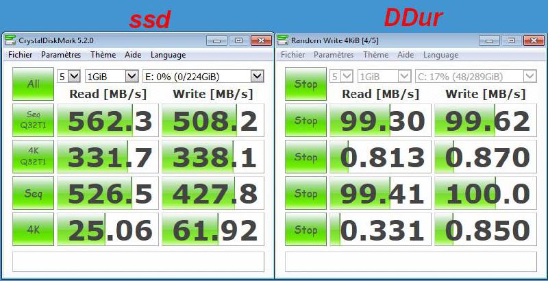

ma petite participation I5/3470 win7 32bits branchement du ssd 256Go à la place du lecteur cd (sata) , Ssd bas de gamme premier prix , pour moi en solaire ça m'a quand même changé avec la Asi174.
Paul

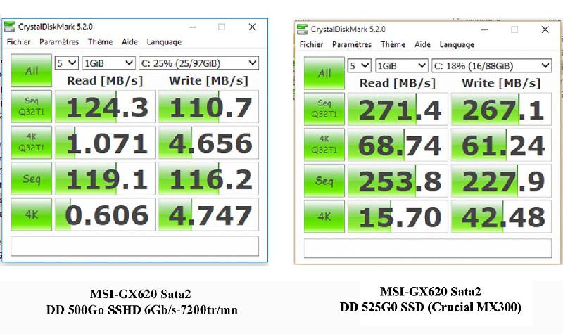

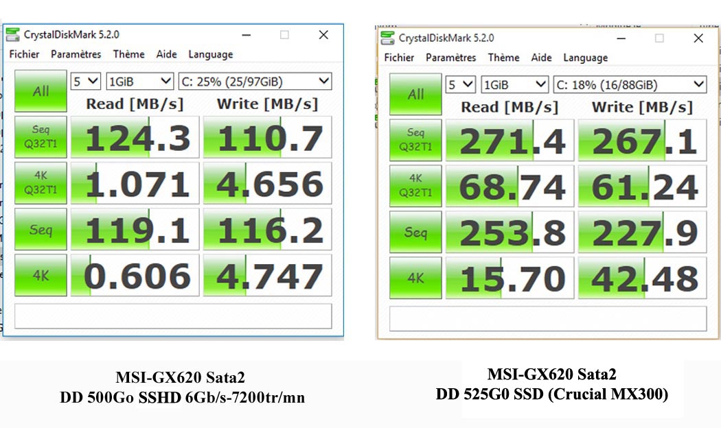

:) Avec 1 jour d'avance sur les prévisions j'ai reçu ce matin l'Express-Card /Usb3 et le SSD.
En premier lieu j'ai voulu vérifier l'efficacité de l'Express-Card /Usb3 ...:mad: mais mon GX620 refusait de lire le miniCD pour récupérer les drivers. Après être passé par de mauvais drivers récupérés sur internet. J'ai fait CD vers Cle USB sur un autre PC et remis les choses en ordre.
J'ai aussi vérifier avec CrystalDiskmark les débits sur une clé USB3 CorsairVoyagerGT :L30/E17 sur un port USB2 et L70/E42 sur un port USB3 de L'expressCard.
Sur SharpCap comme sur Firecapture il faut bien ajuster l'USB Traffic et les mesures de débits sont du même ordre.
Sur SharpCap en RAW8/bayérise voici mes mesures (J'ai opté sur des captures de 15s)
ROI...................USB Traffic......... FPS
1280x960............... 30.................47............(Rappel en USB2 : 28)
1024x768................11.................100
960x720...................9..................115
640x480...................5..................207
Le gain n'est pas énorme mais ce valait déjà le cout (15€).
Maintenant reste à cloner mon SSDH sur le SSD ... et là ni HDClone, ni Renee Becca ne permettent le clonage intégral sur Disque Dynamique. Si d'aucun à une solution en global je suis preneur.:rolleyes: Attendant je clone par partition, mais j'ai un doute sur le résultat.
