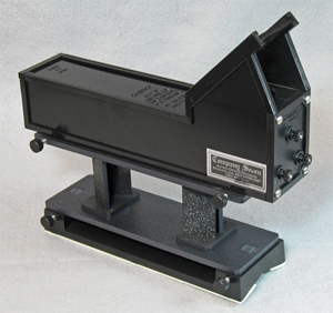

Un Telrad,comme le Quickfinder, permet de délimiter une petite zone du ciel, dans laquelle il est aisé, après déduction des distances entre étoiles repères, ou à partir d'une étoile, de trouver l'objet cherché.
Et en effet, en pratique, on se rend compte c'est plus rapide et plus intuitif que de chercher au chercheur optique.
Le Telrad ou le Quickfinder sont plus intéressants que le classique chercheur optique, pour commencer ils sont plus léger (cela peut compter sur un dobson) mais surtout la visée est plus facile car on peut utiliser ses deux yeux ce qui n'est pas possible avec le chercheur optique, le point rouge permet aussi plus de précision dans la visée. Je donnerai une mention spéciale au Quickfinder car du fait de sa forme le cadre de visée est déporté ce qui le rend très confortable (on a pas le nez collé sur le tube du dobson).

Comme l'ont expliqué nos amis, le Telrad (ou ses équivalent) est un viseur à grossissement...nul ;)
Le principe consiste à afficher sur le ciel ( principe des "viseurs tête haute") une cible.

Le Telrad nécessite une base (vérifier qu'elle est fournie avec, ce qui est le cas la plupart du temps); cette basse se colle sur le tube moyennant une bande adhésive fournie.
Sinon, pour utiliser un seul Telrad sur plusieurs instruments, on utilise du velcro: ça marche assez bien, mais faut à chaque changement refaire l'alignement moyennant les 3 petites vis à l'arrière.

...comment fixer le Telrad sur le tube ? Peut-on se servir du support du chercheur classique ?
Non, il est fourni avec son support à fixer (vis ou l' adhésif double face très costaud fourni avec) on peut d'ailleurs acheter un ou des supports surnuméraires si on veut se servir du Telrad sur plusieurs instruments différents.
