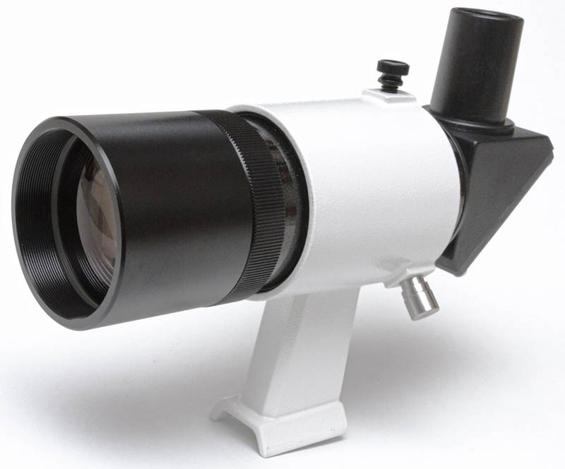

...ok pour le chercheur...quoique je me tords le dos à chaque fois au zénith (j'ai été opéré, il y a peu, et c'est encore douloureux) , un renvoi coudé aurait peut-être été plus adapté mais acheter un renvoi coudé seul sans chercheur, je crois que ce n'est pas possible !!...si ce n'est de racheter les 2 en même temps (donc aucun intérêt)...
Corrige-moi si je n'ai pas compris, mais tu veux parler d'un chercheur coudé: inutile de rajouter un renvoi coudé avec un chercheur coudé ordinaire :).
Exemple:
Modifié par starac
  starac a dit :
Exemple:
... Oui c'est bien à ça que je pensais !... Par contre je n'ai pas compris cette phrase : "inutile de rajouter un renvoi coudé avec un chercheur coudé ordinaire"??
  pyrou61 a dit :
Il voulait dire « à un droit ordinaire ».

  starac a dit :
Exemple:
... Pourquoi ? C'est plus pratique de regarder sur le côté plutôt que parallèle au tube, non !
