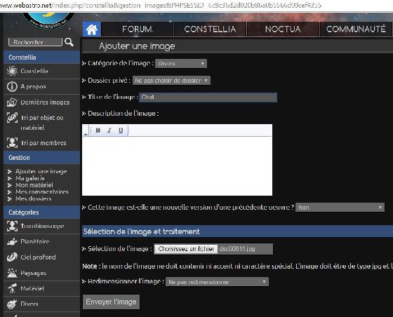

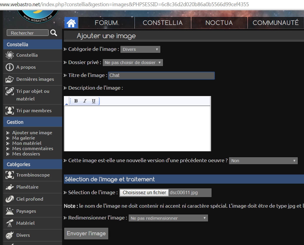

J'ai essayé hier de mettre une image dans constellia et ça n'a pas marché :(
Il faut être membre ? attendre d'avoir atteint un nombre minimal de post/une durée d'inscription ???
Modifié par FroggySeven
Tu as vu ça sur la page 'ajouter une image'?
Note : le nom de l'image ne doit contenir ni accent ni caractère spécial. L'image doit être de type jpg et la taille est limitée à 3Mo.
Même avec "chatLune" sans espace j'ai le même msg d'erreur :(
"test
define
Problème de sécurité. Si vous pensez qu'il s'agit d'une erreur, veuillez contacter un administrateur."

Constellia ==> Gestion (dans la marge de gauche) ==> ajouter une image.
