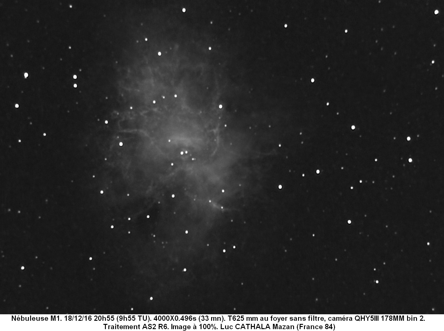

Avant l'arrivée du mauvais temps j'ai tenté Uranus (rien de bon) et avant de fermer j'ai voulu voir ce que donnait M1. Il a fallu tout d'abord déplacer le bureau à roulette pour pouvoir la voir car je ne vais pas souvent vers l'est.
Pour l'acquisition j'étais au foyer en bin 2 et sans filtre (comme Albéric) pour capter le maximum de lumière. Pour le suivi la plateforme faisait le plus gros mais j'ai dû sans arrêt recadrer avec le zoom à 200%. J'ai craqué au bout de 35mn.:be: De plus mon miroir est très sale.
Les poses étaient de 0.496 s avec le gain à 71%.
Pas trop mécontent de ce premier test malgré un gros travail de traitement car pas grand chose à voir sur les brutes, ni même sur les tifs sauf a resserrer fortement l'histogramme.
Une seule image à 100% (en faisant afficher l'image) avec des étoiles un peu ovales.

Super essai Luc, très intéressant. En bin 2 avec ta focale ça le fait bien.;)
Ton test m'intéresse beaucoup. Je viens de recevoir une ASI 178MC. Pas encore testée cause météo. Je crains que le bin 2 fasse chuter dramatiquement la résolution par rapport à l'ASI 224. Je verrai bien.:rolleyes:
Je cherche également l'ASI 178MM pour faire la luminance, mais rupture de stock partout jusqu'à fin janvier :cry: .
Petite question si tu veux bien. Tu as réglé le gain à 71% pour quelle raison ? trop de bruit ou d'amp glow au-delà ?
