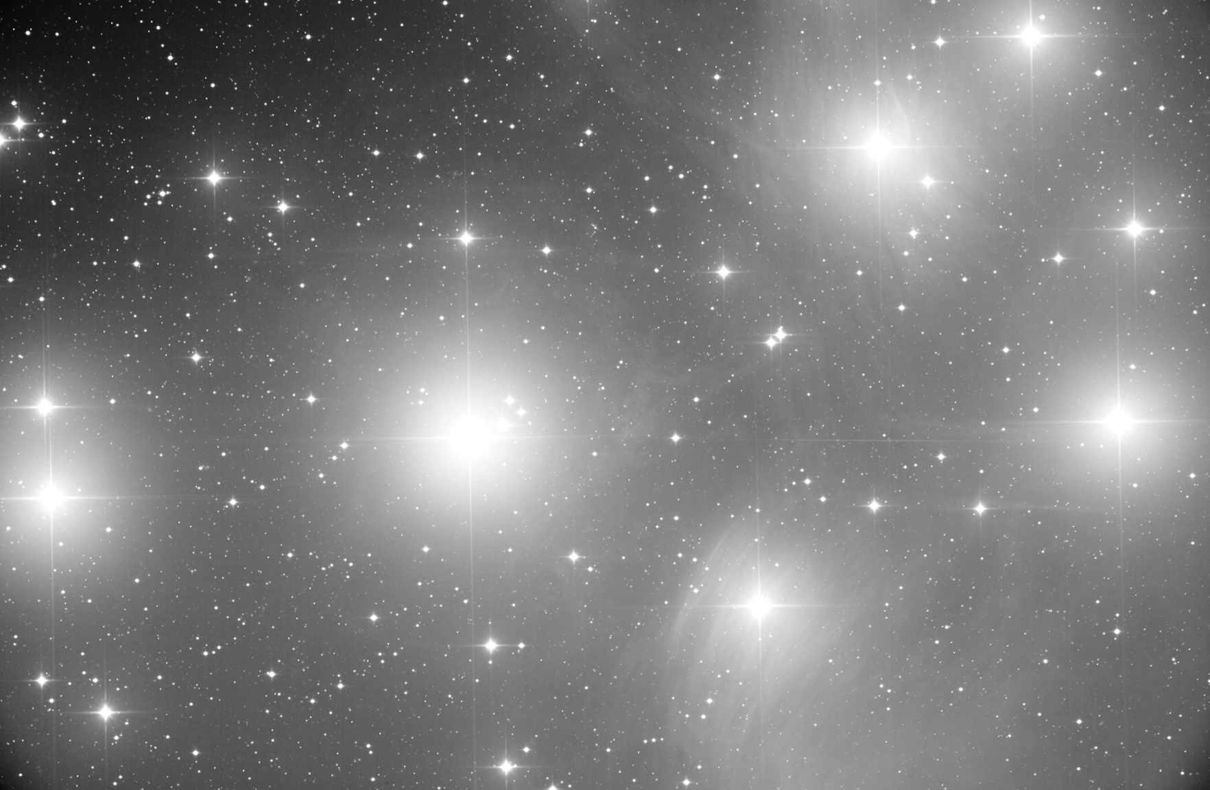

Petite soirée de tests avant hier soir, cette fois-ci j'ai testé la map auto sous Maximdl : un pur bonheur et des aigrettes bien fines :-)
Alors juste 11 poses de 3 min avec la STL11K au foyer du 500 (échantillonnage de touriste à 2,2" pour limiter les dégâts d'un mauvais seeing) : Pas de flat, pas de dark, pas d'offset...

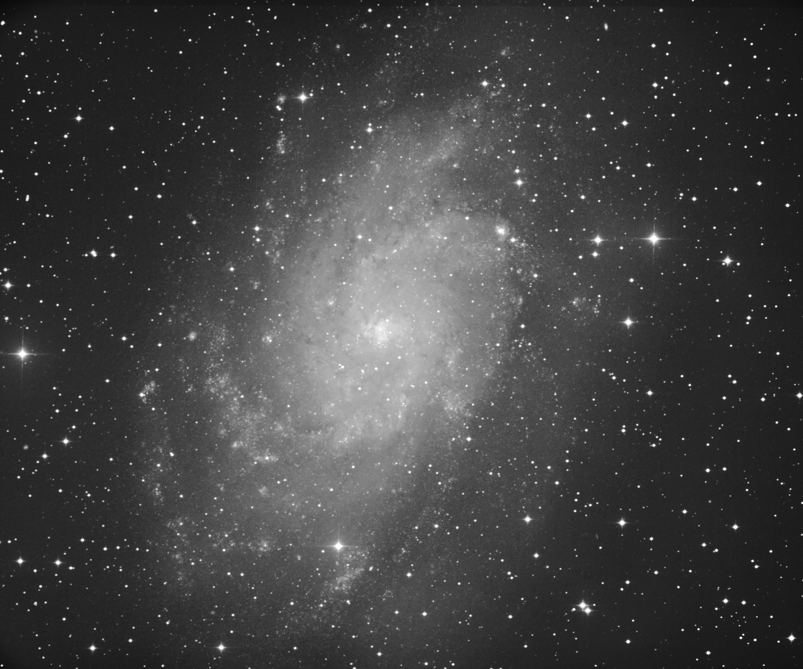

Hier soir, j'ai envoyé 40 poses de 3 min sur M33. Seeing pas extra non plus.
Prétraitement DSS (dark, offset, et j'ai pas encore fait les flats)
Prochaine séance, je rallonge les temps de pose unitaire... :-)

oh c'est beau pour un test ! :) J'adore la première
Petite question : pourquoi tes aigrettes horizontales, malgré la finesse, se divisent en deux ? (j'ai l'impression que c'est plus accentué du côté gauche)
Peut être le câble de l'apn qui court le long de l'araignée ?
C'est fin. M33 un peu surtraitée ?
Peut être, pourtant je ne lui ai pas fait grand chose, ajustement des niveaux et une légère accentuation, c'est peut être ça qui fait cet aspect surtraité.

effectivement beaucoup de signal, mais je les trouvent un peu surtraite egalement
de toute façon coté signal map et finesse rien a dire
juste certaines étoiles légèrement carrée

Il est rare de voir les pléiades avec une optique aussi large.
M33 est bien fine mais je trouve que le fond de ciel est coupé trop haut.
Fais attention au bruit photonique quand même.. Parfois allonger trop n'apporte plus grand chose. C'est le temps total qui compte.
Merci pour vos retours, je traiterai moins violemment et ferai attention au temps de pose global.
Fred

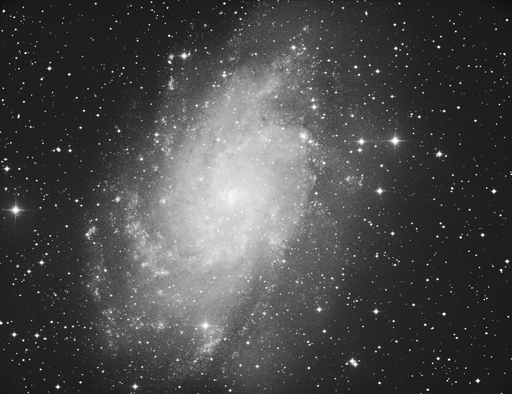

PS : voici une version moins contrastée, et sans aucune accentuation :
Cela fait moins sur-traité comme ça ?

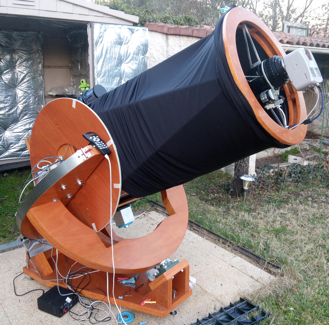

Et ton 500 est de toute beauté !!! Bravo :)
Superbe images. Et ton 500 est magnifique.

Salut Zeu!
ils sont bien sympa tes tests! M45 est vraiment belle (c'est tout le champ de la 11k?) et on se perd dans les IC sur M33.
J'ai cropé un poil mais sinon c'est bien tout le champ de la 11k. Les pléiades rentrent tout juste sur un 24x36 avec mes 1650 mm de focale.
