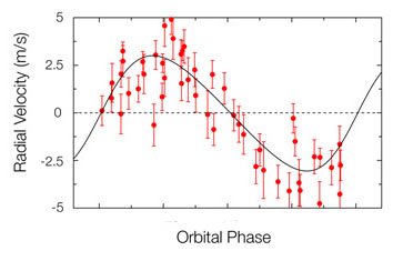

Cela signifie que la détermination de la masse d'une exoplanète s'effectue à partir de son demi grand axe, la masse de l'étoile, et la période orbitale de l'exoplanète considérée, est-ce bien cela?
Est-ce que ces informations sont elles-mêmes déterminées à partir de la méthode de détection d'exoplanètes dite de la "vitesse radiale"?

Effectivement. Cependant, il faut noter que ceci permet de détecter la masse minimum. C'est une chose importante que l'on ne souligne pas assez.
Les calculs sont basés sur l'hypothèse que la planète passant devant son étoile est sur la ligne entre la terre et l'étoile en question ce qui, évidemment, ne peut pas toujours être le cas. Les calculs nous donnent donc la masse minimale nécessaire pour produire la variation de vitesse mesurée par la vitesse radiale, mais rarement la masse réelle.

Les masses "terrestres" si souvent stipulées dans les articles nous informant de la découverte d'une nouvelle exoplanète ne correspondent donc, si j'ai bien compris, qu'à une masse minimale :b:? Y-a t-il une masse maximale?

En fait le problème avec la loi de Kepler est que tu n'as pas du tout accès au demi-grand axe.
L'estimation de la masse de l'exoplanète se fait par mesure de la vitesse de l'étoile, ou plutôt... par perturbation de la vitesse moyenne de l'étoile. En effet, on utilise l'effet Doppler sur ce genre de mesure, et on arrive à des précisions de l'ordre du m/s (soit une précision sur l'effet Doppler de 10^-8).
Une fois la vitesse obtenue, on suppose que nous sommes dans le plan de l'orbite et on obtient une masse.
En réalité, on n'est pas dans le plan de l'orbite, on n'obtient que la projection de la vitesse dans la direction radiale, ce qui veut dire que nous sous-estimons la masse de l'objet.
En masse maxi, je ne sais pas, il faudrait que je griffonne pour voir, mais on doit pouvoir arriver à une inclinaison max plausible (parce que l'effet Doppler classique est nul pour un objet en mouvement orthoradial).
Ceci explique qu'il faut déjà observer l'objet sur au moins plusieurs périodes (donc il faut cumuler beaucoup de temps pour observer des planètes loin de leur étoile), et comme on commence à gagner en sensibilité (au départ on mesure que des grosses vitesses, donc des Jupiter chaud, et à mesure que l’on gagne en précision, on arrive à des exoplanètes moins massives, et quand on cumule des durées d’observation plus longue, on a accès à des orbites plus lointaines).
