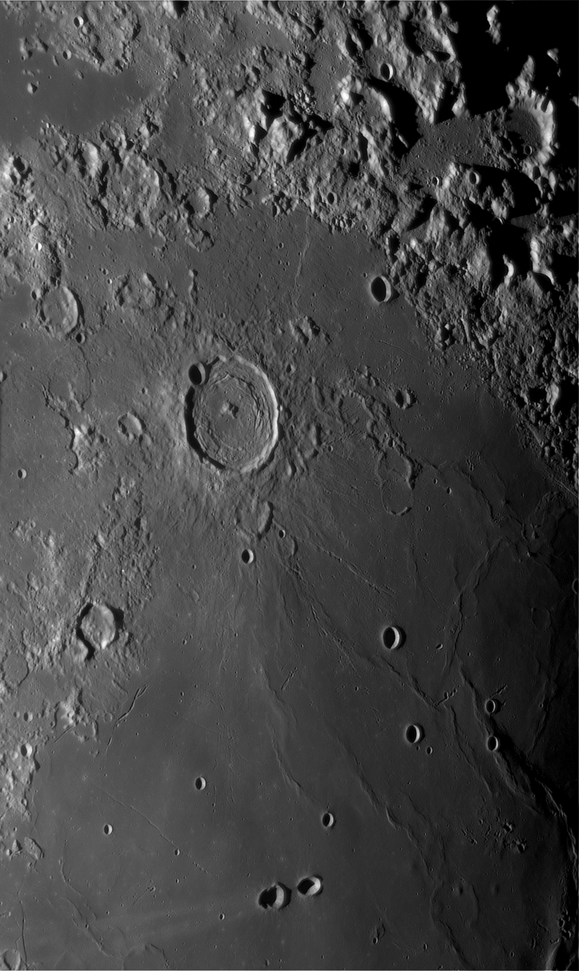

On commence par Atlas et Hercules :

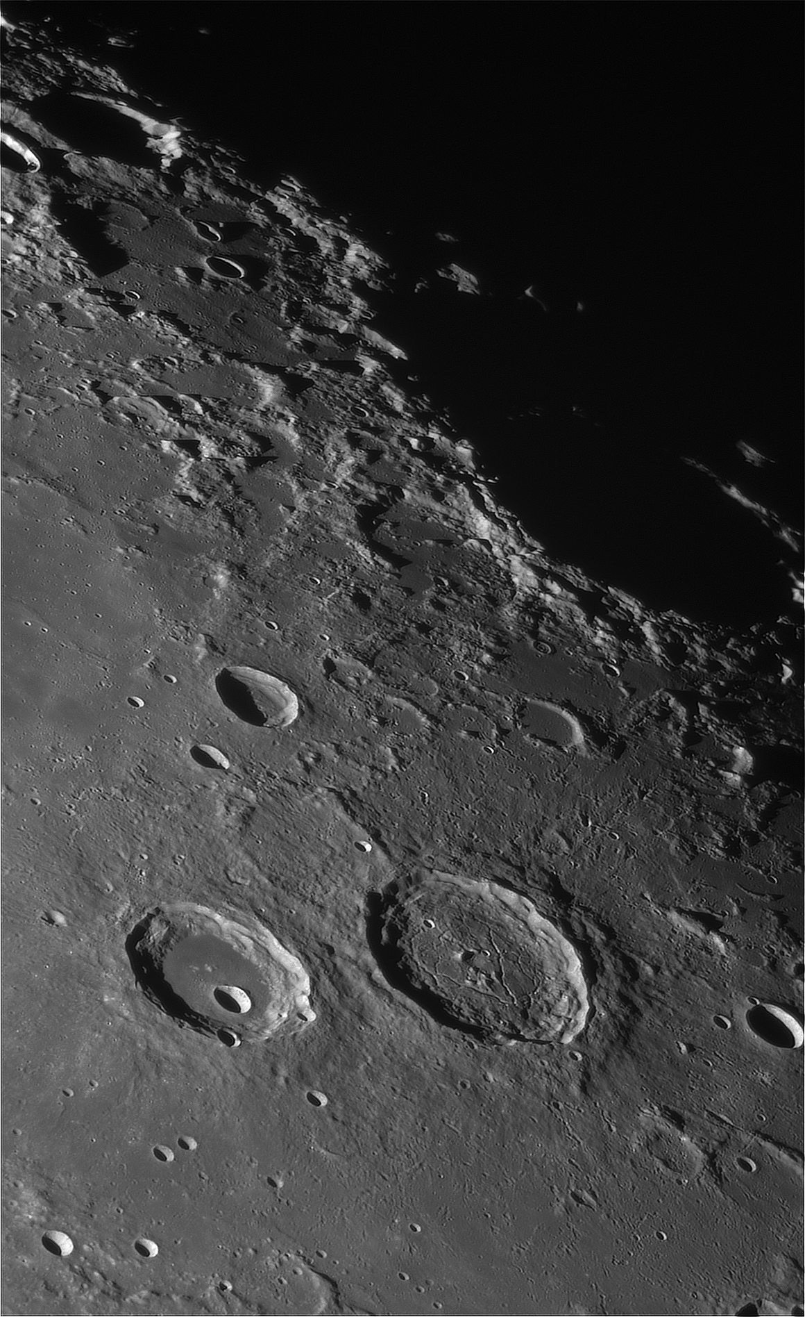

Catherine, Théophile, Cyrille :

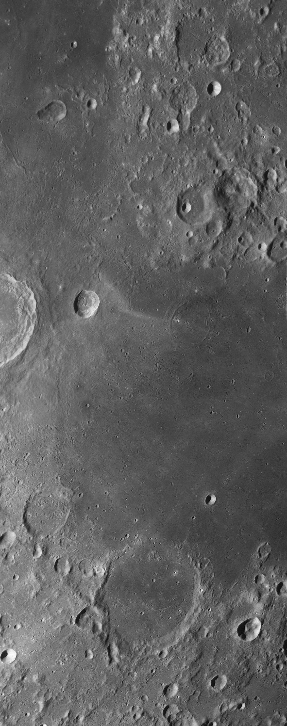

Mare Nectaris avec Fracastor en bas : (Mosaïque de 2 images)

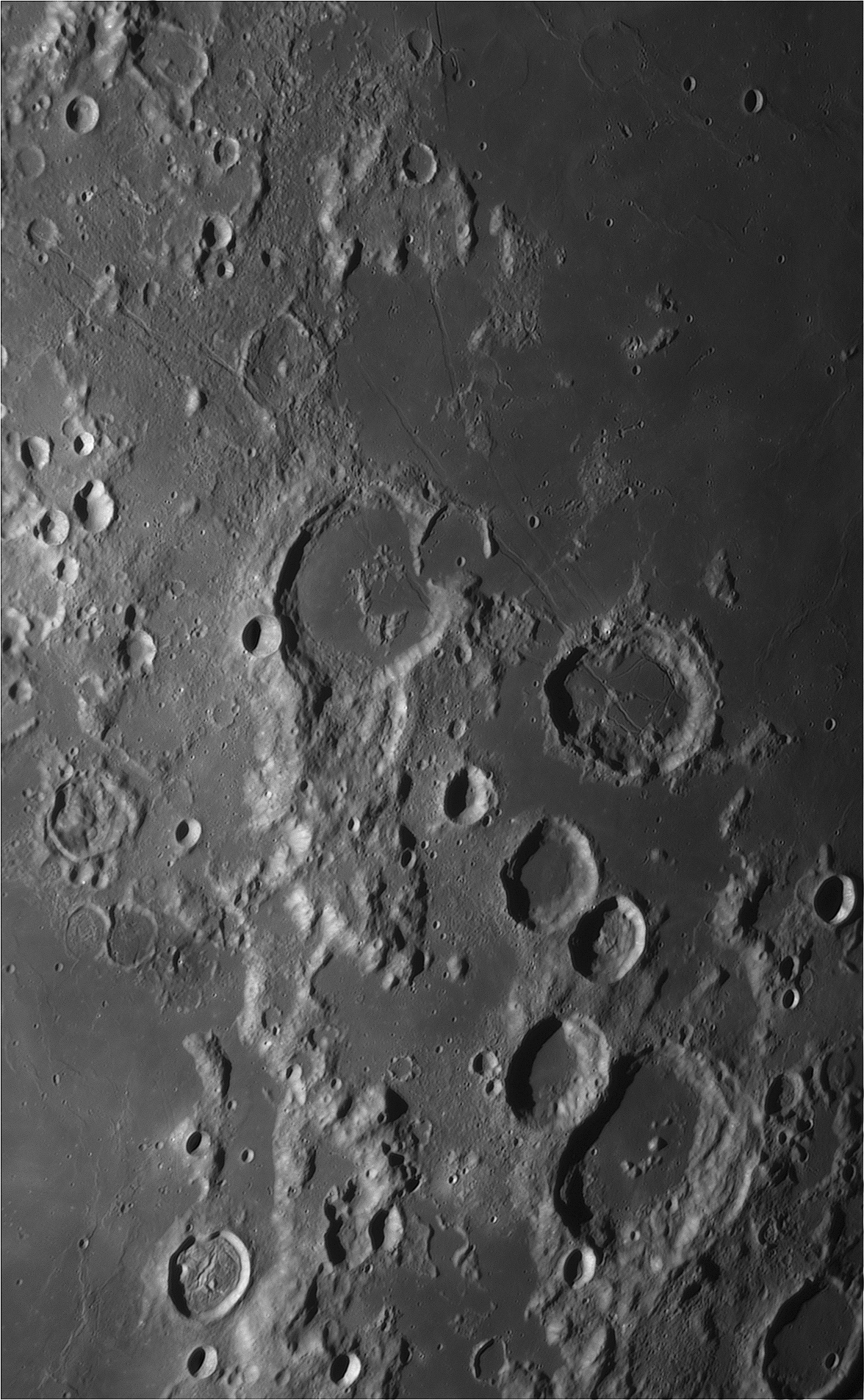

Metius, Fabricius, Janssen :

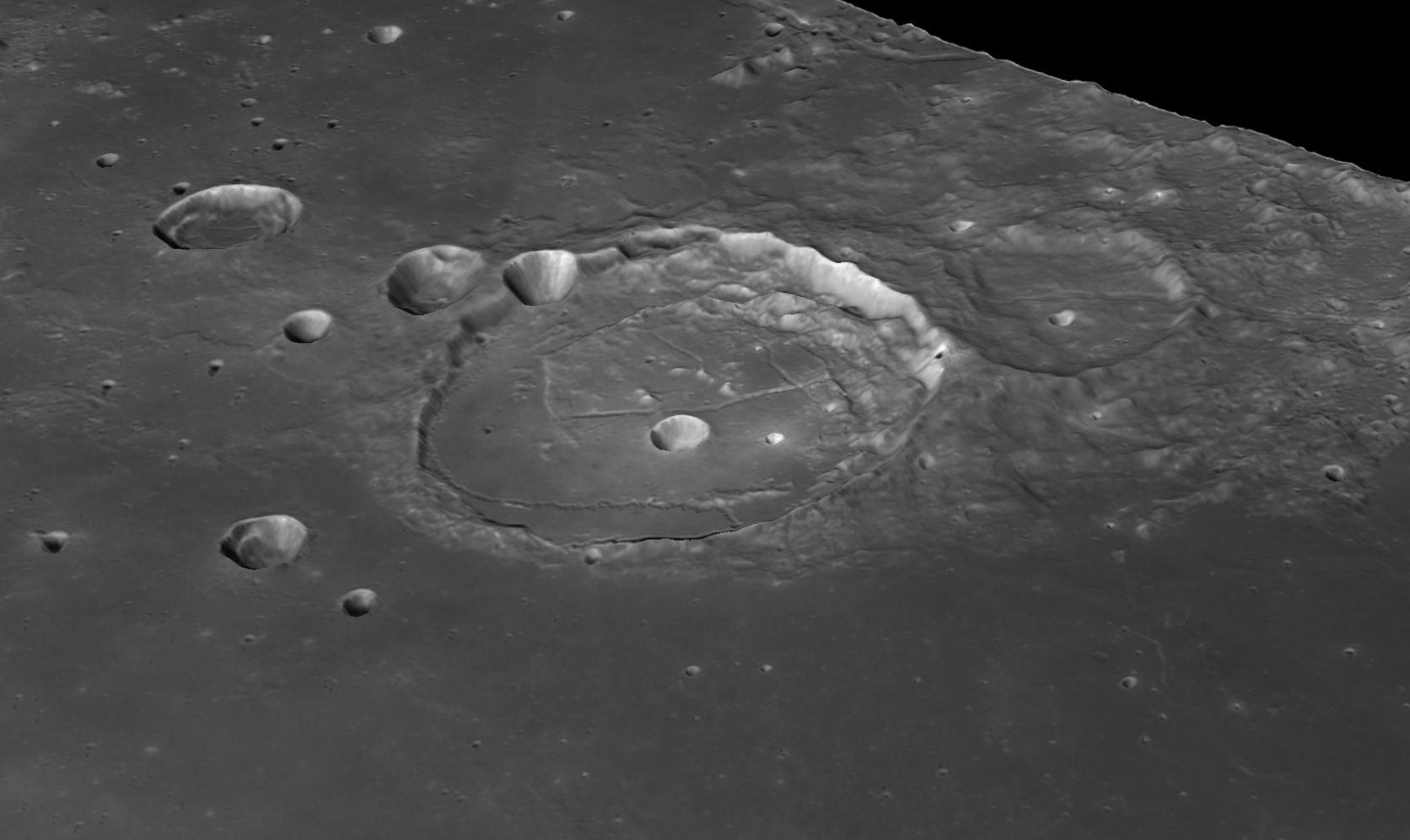

Posidonius :

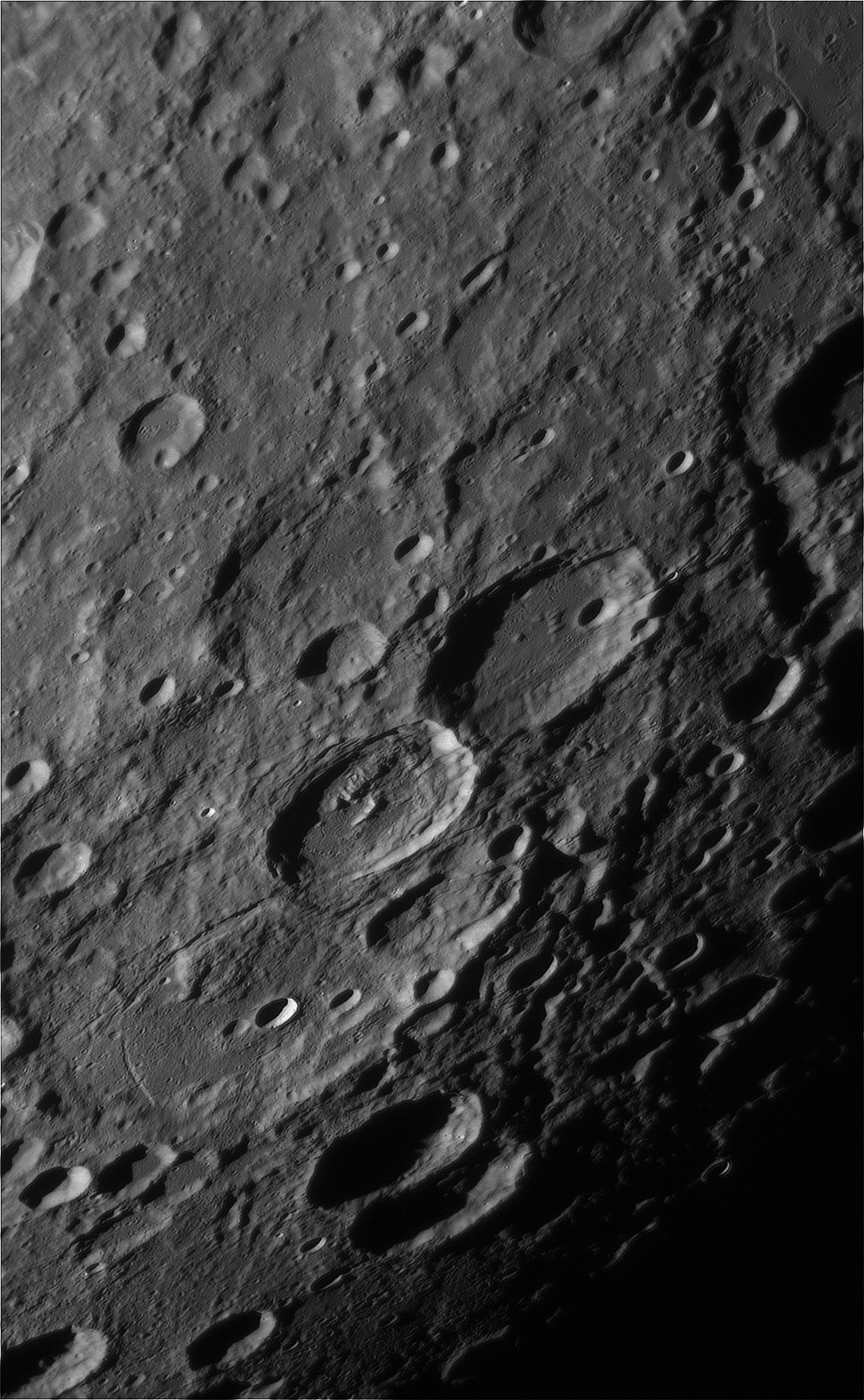

Taruntius :

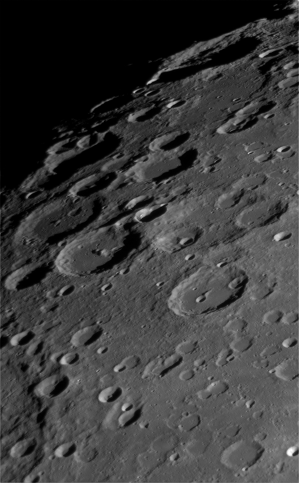

Et pour finaliser, la moins piqué de la série, Pitiscus, Hommel et Vlacq ! J'ai essayé une mosaïque jusqu'à Clavius mais les autres ont fini à la poubelle !

Merci William de nous proposer tes images! c'est tres beau avec beaucoup de résolution! miam miam.
Quand je vois la qualité de tes acquisitions c'est bien dommage pour Jupiter.

Hey voisin, t'as tapé fort comme toujours, t'as dépoussiéré le C14 à grands coups de photons???
Un gros coup de coeur pour Posidonius.
Par contre tu as dû avoir des conditions assz changeantes quand même? Ca se sent sur "Metius, Fabricius, Janssen" et sur ta denière mosaïque qui sont en effet moins piquées.

Bravo, vraiment, et un vote de plus pour Posidonius :-)

Je me note Taruntius pour mes snipe car il est magnifique.

Plus sérieusement je suis en train de regarder tes captures en les comparant avec celles sur Target LROC, à grossissement égal la frontière est mince entre les deux !:b:
Tu as un joli petit cratère concentrique d'environ 6 kilomètres sur ta capture d'Atlas. Il est blotti contre le gros cratère Endymion
La région de Gutenberg et Goclenius est vraiment très belle et pourtant elle n'est pas souvent imagé ... Tiens Target LROC m'indique des détails d'environ 700 m. dans Goclenius.

Merci Valéry : on a tous sa petite préférence pour certains cratères, le mien c'est Clavius et le trio Catherine, Cyrille, Théophile !

Salut Yves : Oui, la turbulence changeait de façon radicale en 5 minutes, donc j'ai abandonné la pensé de faire des mosaïque. La dernière image n'est pas une mosaïque c'est la dimension du capture natif, il y a une seule mosaïque de 2 images ici !

Merci Thierry : C'est ton cratère préféré, par contre c'est le moins résolu de la série, je ferai mieux la prochaine fois :)
Merci David : Bien vu, j'avais repéré ce cratère original il y a quelques mois sans jamais pouvoir l'imager cause climat.
Salut Hervé : La loggia avec ses avantages et ses inconvénients mais un balcon aurait été plus profitable. J'aime bien tes repérages de résolution, j'ai un peu la flemme de faire cela... 700 M c'est me plaît bien ;) Je te rassure, ici il ne pleut pas souvent mais c'est de la grisaille à l'infini, d'ailleurs depuis cette nuit là, le ciel est resté couvert...

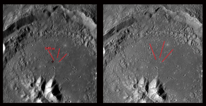

Je dirais que le plus simple, c'est de comparer avec le LRO (http://target.lroc.asu.edu/q3/)
Ici, sans trop chercher, on voit des cratères de 549 mètres, il faut cependant faire attention, certains détails sont visibles par effet de contraste et sont parfois en dessous du pouvoir séparateur de l'instrument.
A gauche le LRO, à droite mon image (pas mal dégradée par l'hébergeur)

Je me suis permis de faire ton Posidonius en 3D. C'est pas la folie mais bon, c'est mon cadeau de Noël :
Joyeux Noël William !
Alain
J'ai récupéré le relief de la Lune sur le site de l'USGS. Avec le modèle numérique de terrain (fait par LROC), je peux reconstituer le relief du sol. Après, je drape le relief avec ta photo et pis voilà.
C'est pas hyper compliqué mais c'est des softs assez spécialisés. Comme je bosse là dessus au boulot en ce moment, j'ai voulu essayer sur les photos de la Lune et ça marche pas mal.
Alain
Si ça te tente, tu peux choisir 2 ou 3 parmi tes plus belles photos et me les envoyer (en JPG de bonne qualité). Je pourrais te faire la 3D (avec un peu de délai mais une fois qu'on a pigé le coup et surtout qu'on a les bons outils, ça va relativement vite).
