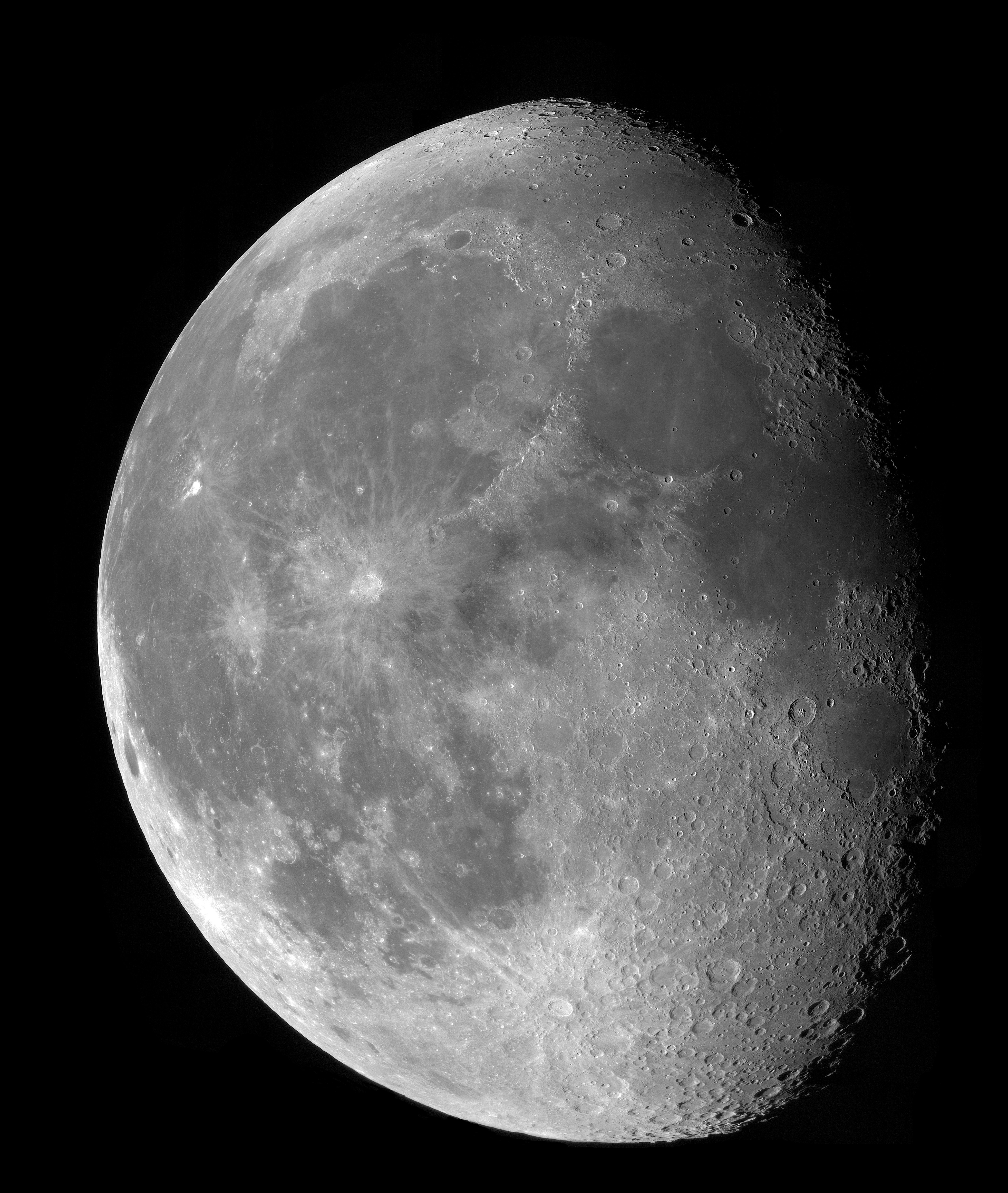

Nuit bizarre du 17 au 18 (en fait plutôt le 18 mais je ne peux pa ne pas faire d'erreur dans mes titres): une turbu très haute fréquence, et un voile de brume m'obligeant à pousser très loin les gains : le résultat, un bruit bien présent. Au début (en bas, c'était assez immonde, mais au niveau de tycho, l'image est devenue très nette, du moins jusqu'au niveau de théophile, puis c'est redevenu très inégal. En raison du voile le niveaux ont été très inégaux: les variations des images créées sous registrax rendait impossible une mosaïque digne de ce nom, d'où un recours du début à la fin à vancittert sous iris pour limiter la casse, les niveaux étant plus facilement gérables par ce biais.
Du coup ma meilleure gibbeuse en dépit du bruit résiduel.
Météore 200/1224, qhy5l-ii mono, filtre rouge type IIc astronomik.
Cic droit pour obtenir la full comme d'habitude.

J'ai l'ir 742 d'astronomik : celui-ci a sauvé bien des nuits et des fins d'après midi très turbulentes :le rouge ne peut le concurrencer sur ce plan (surtout quand le crépuscule n'est pas achevé), mais l'ir donnera des images moins fines, et la résolution est légèrement moins bonnes en raison d'un léger empattement : donc privilégier le rouge si c'est possible, mais si la turbulence devient peu gérable, privilégier l'infra rouge : c'est au cas par cas.

Une question bête : on ne perd pas certains détails en ne filmant que le rouge ?

On perd surtout légèrement en finesse par rapport au vert: il suffit de voir les splendides mosaïques de Gérard Thérin quand il image dans la couche verte, mais ça reste probablement négligeable pour la résolution proprement dite sur la lune.
Nota le filtre rouge type II coupe les infra rouge, et ceci est capital pour la finesse générale de l'image.
Merci : pour le traitement il faudrait aussi remercier Valère qui m'a fait découvrir les vertus de vancittert, qui dans ce cas précis s'est révélé supérieur aux ondelettes de r6 ;)
