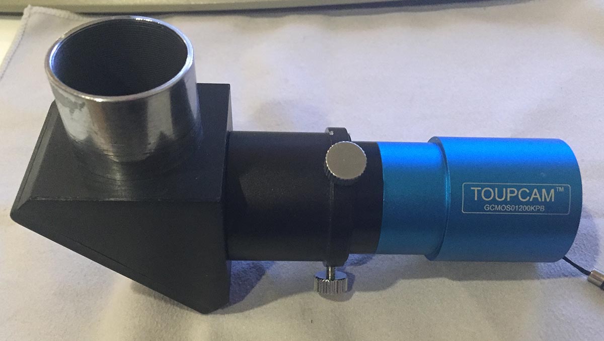

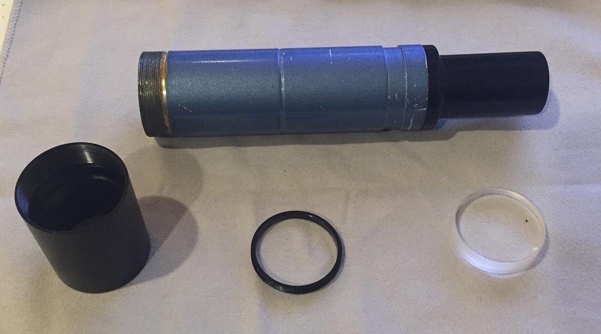

MATOS : un vieux chercheur 30mm, un renvoi coudé

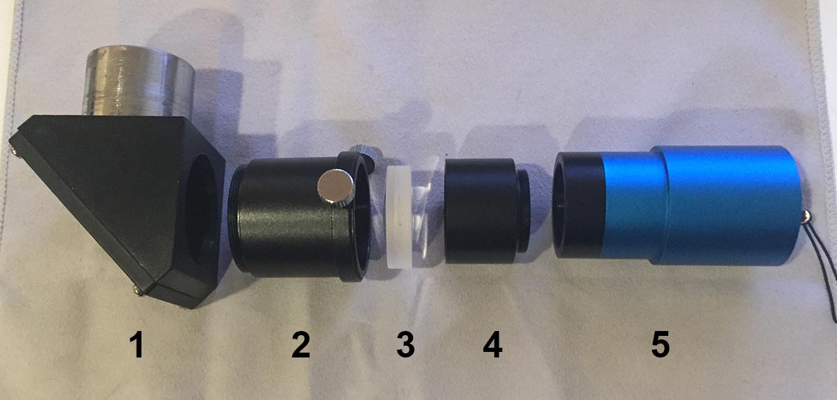

1er: On démonte la lentille du chercheur. Un bon petit tourne vis et de la minutie pour éviter d'abimer la lentille, et la bague tourne toute seule (j'en ai profité pour bien la nettoyer)

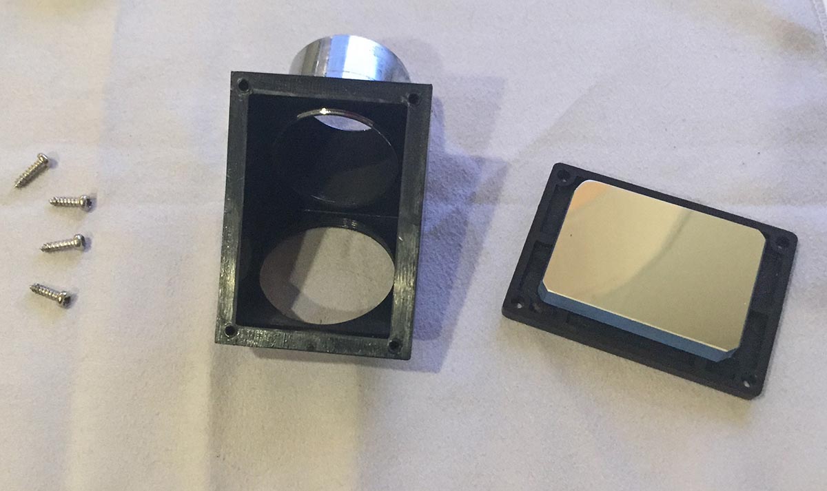

On fait pareil avec le renvoi coudé, on démonte et on nettoie :)

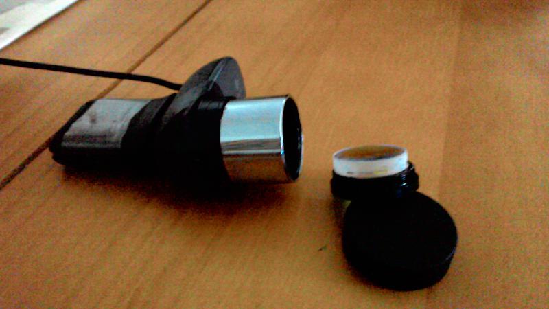

Voila la chaine de montage :

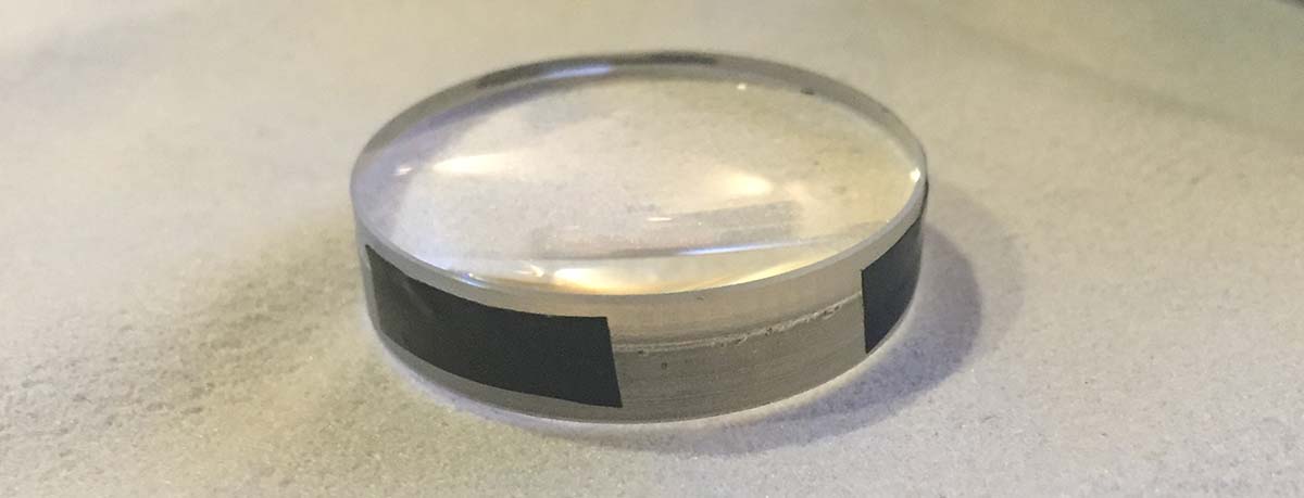

Pour faire simple, la lentille rentre nickel dans le manchon du renvoi coudé, il se bloque au fond, et est plaqué par la bague de rallonge de la cam.
Pour que la lentille ne bouge pas, quelques petits morceau de scotch sur les bords.
Et voila, c'est fini ! Pas long hein!? :p

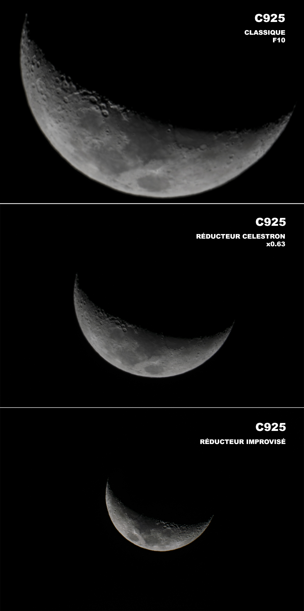

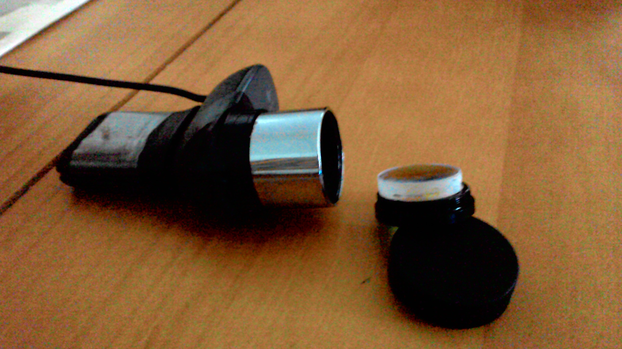

Et le résultat, désolé pour la qualité, j'ai fait ça à la rache avec une lentille de juju qui trainé, posé à la sauvage sur la tranche :)
On voit quand meme la différence :)
Voila, tout simple, mais efficace ! J'ai testé avec le Mak127, et ça marche impeccablement :)
edit : Si vous ne voulez pas utiliser la webcam comme moyen de bloquer la lentille, il suffit d'ajouter plus de scotch autour de la lentille, et de la rentrer avec un peu de force, avec qu'elle soit bloquée.

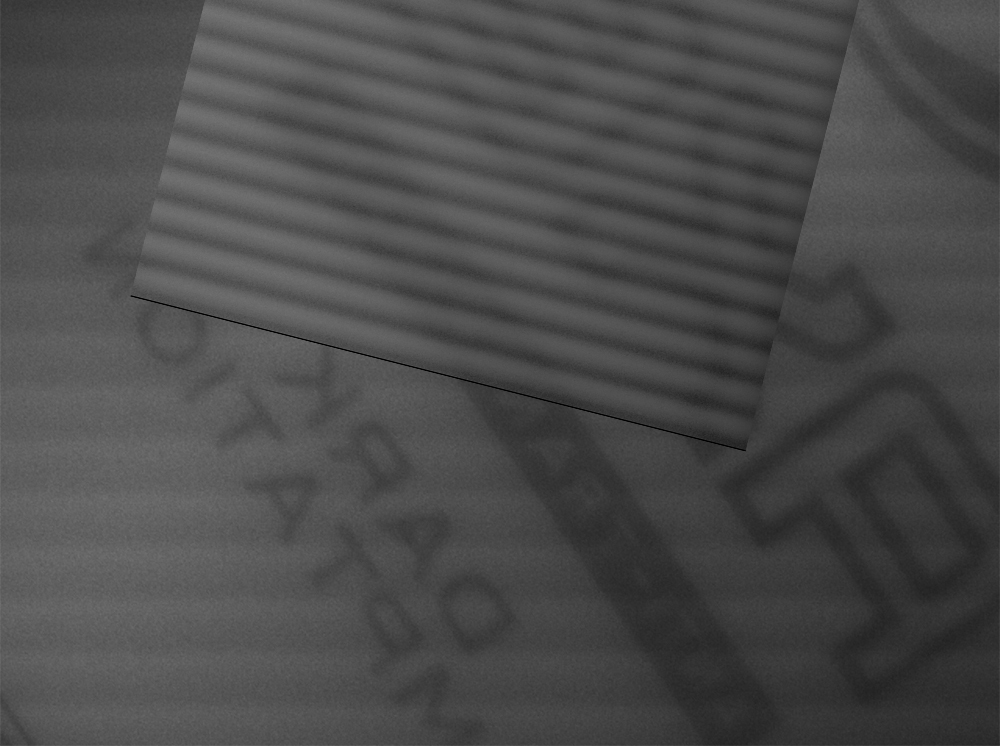

voila, pour donner une idée, l'image sans réducteur, superposé avec celle avec réducteur. Cela donne un peu l'idée :)

J'ai fait quelques test pour le reduc, voir ce que ça donne sur la lune.
Voila le test :
Le reduc improvisé est sympa pour avoir la lune entière en pour un transit ou autre, il y a évidement un vignettage bien marqué sur les bords, mais l'image reste correct pratiquement jusqu'à ce vignettage.
Je ne sais pas ce que ça donne en CP. en tout cas, la réduction est quand même importante !
(dsl, la map est dans les choux, j'avais froid ! )
