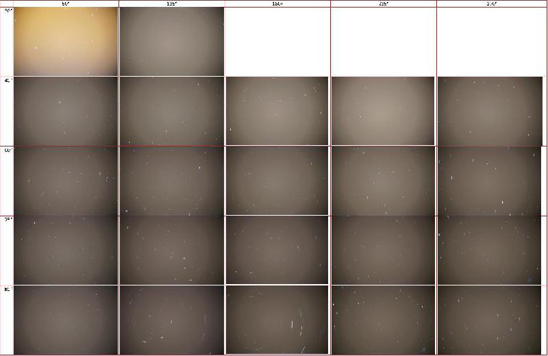

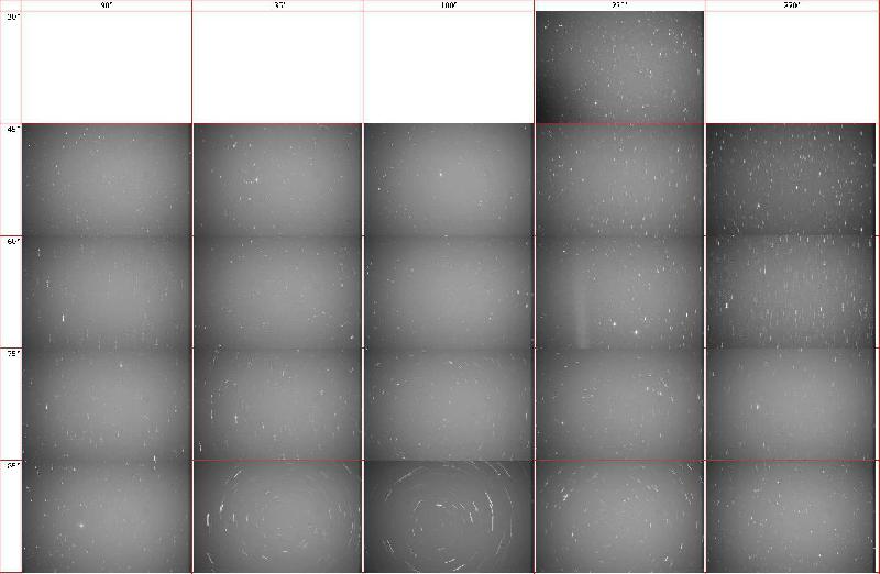

Concernant l'utilité d'un dérotateur, j'ai vraiment des problèmes....:(
Je vous laisse regarder ce tableau de photos de 5mn prisent avec un Sony NEX-3N APS-C sur un Newton SkyWatcher Quattro de 200mm en faisant varier Alt et Azm.

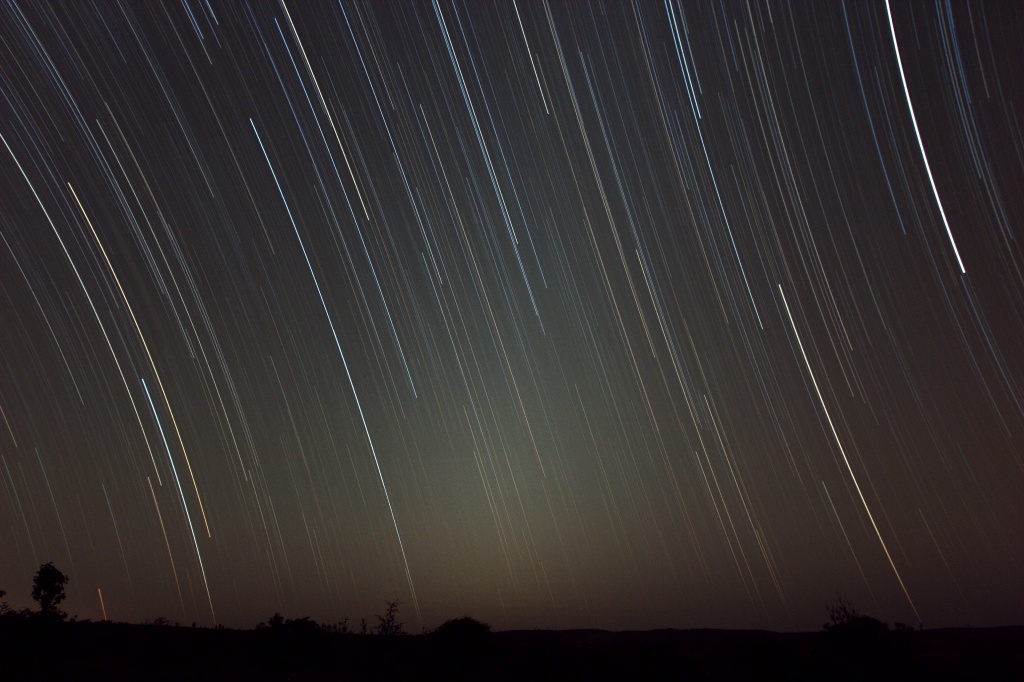

La rotation de champ n'a rien à voir avec la rotation de la voûte céleste autour de son axe à 15°/s. La rotation de champ, c'est la rotation d'un objet sur lui-même lorsqu'il est suivi en azimutal. Les gars, si vous ne pigez pas la différence, vous êtes mal barrés (surtout pour celui qui veut se lancer bille en tête dans l'altazimutal avec dérotateur parce que l'équatorial c'est trop fastoche...:rolleyes:)
On va reprendre les bases...une photo pour illustrer, un filé d'étoiles vers l'est :
Ce qu'il faut regarder c'est la courbure des trajectoires. A gauche (hors cadre), le pôle nord céleste (sous l'horizon car image prise en Afrique australe) : les étoiles montent en tournant sur elles-mêmes dans le sens contraire des aiguilles d'une montre. A droite le pôle sud céleste, les étoiles tournent sur elles-mêmes dans le sens des aiguilles d'une montre. Au centre, plein est, les étoiles ont une trajectoire (à peu près) rectiligne : rotation de champ nulle (ou quasi). Trois zones du ciel, trois rotations de champ différentes, et pourtant tout le monde tourne à 15°/s autour du pôle ! Et pour une même étoile ça va changer au cours du temps : celle qui est à l'est en rotation de champ nulle va passer plus tard au méridien, où la vitesse de rotation de champ n'est pas du tout nulle. Donc la vitesse de rotation de champ varie continuellement, et doit donc être calculée et ajustée à fréquence rapide pour un dérotateur.
