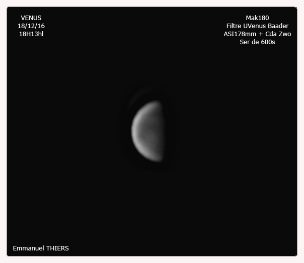

Une mini session de 50 minutes chrono avec montage ,démontage du matos, au dernier instant, mon poste fixe ne me permettant pas de shooter venus et mars en ce moment; je me suis improvisé au dernier moment une mini session sur Venus et mars en petit bonus pour voir sa petite tête!
Le seeing était moyen moyen sur Vénus, et je connais encore très mal des réglages a appliquer sur la belle, c'est en mode improvisation et feeling ;)
Une petite Vénus, Ser de 10 minutes, je me suis dit que c'était bien ! hihi
utilisation du filtre Uvenus Baader + Asi 178 mono
Réglages Firecapture : Shutter=29.29ms
Gain=355 (69%)
Je crois avoir chopper quelques nuages:?::?: j'attends votre confirmation

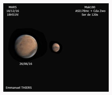

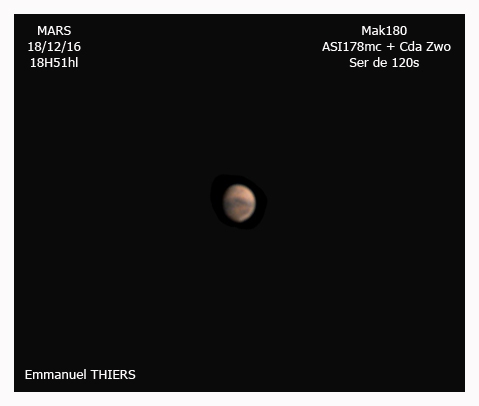

En bonus une mini mars ,vraiment rigolote et sympa a shooter :
Et un petit comparatif rigolo du mois de Juin ( même matos) :
Et une tite anim pour souvenir de cette super année sur mars :cry:

Salut Manu:)
Je pense que tu as eu le bon feeling avec Vénus et en plus sans ADC !
Pas plus tard qu'hier je regardais pour éventuellement prendre un filtre UVenus en me demandant ce que valait ce type de filtre ... visiblement il fait très bien son boulot
Mars est petite mais elle est fine et bien détaillé en attendant 2018.
Bravo MAnu les nuages sont visibles : réserver l'Uvénus au bon seeing il bouffe énormément de lumière. Dans certaines conditions le W47 + IR-CUT fait mieux surtout si les conditions sont moyennes, le couplé de filtres permet des vitesses plus rapides mais avec une perte de contraste par rapport à l'Uvénus !

Si Hervé, il y avait bien un ADC ;)
Merci les copains!!! :
- c comme ça : je n'ai pas encore de recule sur ce filtre, mais il a l'air de faire le job, et pour mars , ben vivement 2018 !!

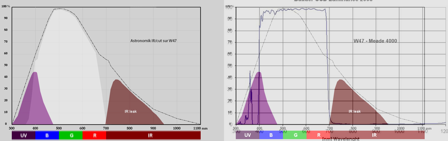

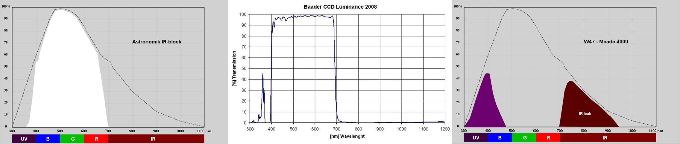

Comme tu le vois, W47 commence sa courbe dans l'UV à 300 et finit presque à la limite du bleu.
Le Baader laisse passer un peu d'UV vers 350 mais en bande étroite puis commence plein pot à 400 à 90% jusqu'à 700nm environ, les 2 filtres sont en fait bloqués à 500, là on est d'accord. (Sur certains sites pour le Baader, il n'y a pas de transmission avant 400, vas savoir ?)
L'Astronomik commence un peu avant vers les 370 mais à 400 le taux de transmission semble moins bon mais la courbe commence bien dans l'UV. Je dirais que les 2 filtres sont tout aussi bons l'un que l'autre. Il faudrait que je teste le jour où Vénus est visible depuis chez moi, je possède les 2 filtres, et franchement je suis incapable de savoir si mes images de Vénus ont été faite avec l'un plutôt qu'avec l'autre ?
L'Astronomik donnera peut être des résultat plus contrasté mais le filtre sera plus absorbant. Le Baader laissera passer plus de lumière mais les résultats seront moins contrastés.
Peut être que si C. PELLIER passe par ici aura un avis plus éclairé que moi !
Les courbes IR CUT superposées au W47 pour une meilleure visibilité (j'espère que ça l'est ;))
Merci pour ton boulot William, tu as bien tout résumé ;)
Pour l'utilisation avec le W47, l'Astronomik est peut-être mieux en effet, le Baader est un peu trop efficace dans le blocage des UV. La différence sera sans doute très faible sur le terrain mais de toutes façons, pour le planétaire le blocage des UV avec l'IR-cut n'a pas besoin d'être parfait.
