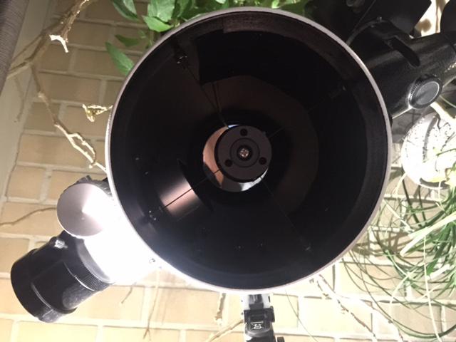

Sur mon tube 130mm visuel (il y a ici une extension 2" pour pouvoir mettre au point des oculaires), je te montre comment le tube du PO à l'intérieur se présentait quand il était neuf:
Comme tu vois en rentrant le PO le tube du PO rentre assez bien dans le télescope, et comme on n'a que 15mm entre le bord du tube du télescope et le miroir (au pifomètre)...
