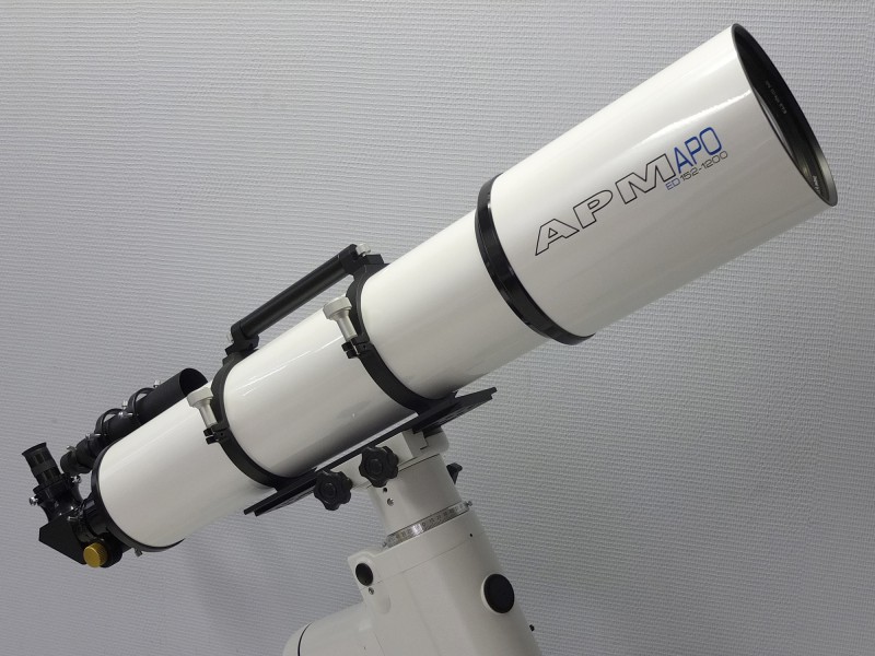

J'ai beau avoir un faible pour les beaux dobsons mais il faut avouer que cette lunette en jette, on voit sur les images le niveau définition incroyable des différentes parties de cette lunette conçue comme un bijou de haute joaillerie.
Tu trouves ? moi je ne trouve pas le design de cette lunette très attractif pourtant, quand on voit la finesse des colliers fixé sur une grosse platine losmandy ce n'est pas cohérent.
En plus j'aurais peur que l'ensemble se détache lors de sa prise par la poignée :confused:
Mais chacun ces goûts.
Si je devais choisir une lunette, ce n'est pas sur celle-là que je lorgnerai dessus.

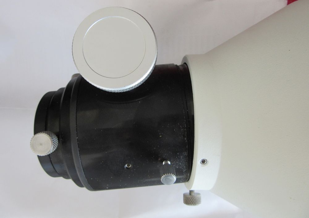

bonjour ,
j'ai reçu une lunette super bien emballée dans caisse en bois plus cales en mousse venant d'un astam très pointilleux (30kgs pour une lunette de 10kgs soit 20kgs pour l'emballage) et pourtant le Po était pratiquement arraché de son logement (je vous explique pas la "gamelle" quelle a dû prendre).
Le gros problème c'est le transport c'est devenu n'importe quoi , quand je vois comment sont stockés les colis dans les fourgons ça fait peur (jetés les uns sur les autres , non bloqués ) je vous explique pas les ronds points et le ralentisseurs .:cry:
La faute n'en revient pas toujours au fournisseur du matériel , même si certains revendeurs ne sont que des boites aux lettres qui ne servent que d'intermédiaires entre l'importateur et le client ,et ils ne font pas l'effort de vérifier la collimation des tubes.;):D
j'ai écris certains ça veut pas dire tous!

J'ai reçu plusieurs gros telescopes de l'étranger et je n'ai jamais eu aucun souci. J'ai peut être eu de la chance...
Cela étant dit, dans ce cas de figure, personnellement j'aurais ôté le porte oculaire pour le stocker séparément.
Tout ce qui dépasse, est susceptible de se retrouver en porte à faux et soit de se casser, soit de se tordre.
j'ai aussi acheté à l'étranger sans problémes , mais il suffit d'un abruti ( généralement 2) qui joue au rugby en chargeant ou en transférant le colis pour que ça se passe mal ( vu dans un dépôt ou j'ai porté un colis en urgence) .
Ils avait démonté le Po pour tes livraisons?
Paul
Paul
Oui j'avais demandé à ce que tout ce qui était fragile et dépassait du tube soit démonté (dans la mesure du raisonnable) : le focuser sur un SC (juste le gros bouton pas tout le mécanisme), la queue d'aronde, les bobs knobs c'est potentiellement dangereux aussi (sauf si ils sont derrière un cache rigide), ...
Par exemple sur un trépied que j'ai expédié, j'ai enlevé les vis de serrage, qui peuvent facilement se tordre et peuvent percer le carton.
Mais typiquement ce crayford maintenu par une ou deux vis peut se retirer facilement, c'est d'ailleurs prévu pour, donc en expédition il ne faut pas s'en priver.
Par contre, sur une lunette perdre la collimation lors du transport c'est un autre sujet. Mais ça dénote d'une tenue assez légère de la collimation.
(img)
