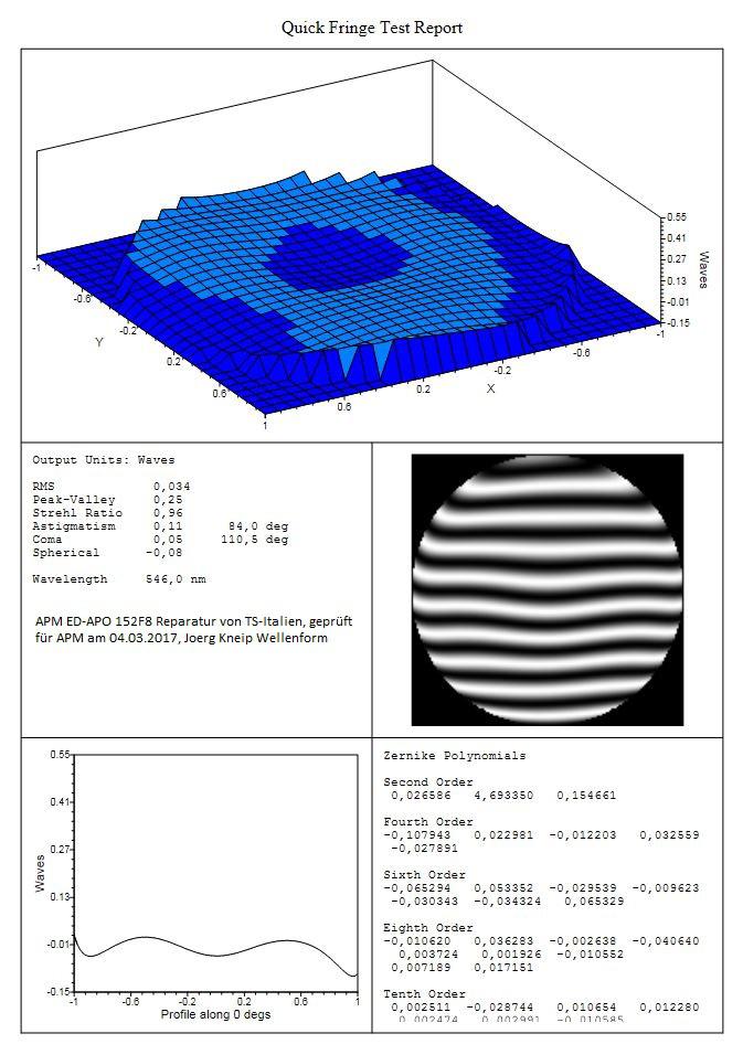

Il se trouve que j'ai acquis récemment un APM 152 doublet ED, qui est similaire en tout point au Lunt 152 (sauf les autocollants !).
Ce qui m'a poussé à franchir le pas, malgré les remarques pas très encourageantes sur la formule optique émises sur ce post par des amateurs éclairés, c'est d'une part mon souhait d'avoir un réfracteur de gros diamètre, rester sur un poids raisonnable et parce qu'une occasion intéressante s'est présentée à moi. J'ai longuement hésité, mais d'autres posts (sur d'autres forums) plutôt élogieux et provenant de propriétaires de la lunette, m'ont poussé à franchir le pas.
J'ai donc récupéré la lunette il y a environ 3 semaines et je souhaitais vous faire part de mes premières impressions.

Ce qui refroidit le plus avec ce doublet, c'est la courbe du strehl publié qui en fait un tube pour le visuel,..., sur le papier.
Ce qui serait interessant c'est d'y voir sur les segments de la couleur bleue (450nm) et du rouge (656nm Ha).
Si une simple achro peut encore dans ces segments et bien encore en Ha pour certains designs, il doit y avoir mieux avec le doublet apm.
Un test comparatif avec une 150-1200 achromat permettrait de jauger cette différence.
Partant pour ce comparatif sur venus en plein jour (petits contrastes, tout comme uranus en 2eme partie de nuit) et la lune bien sur?
je suis en RP ouest avec 2 montures.
L'interfero de la lunette est plutôt bon pour ce que j'en comprends.
Par contre c'est en lumière monochromatique, donc ça n'indique pas la qualité de la correction.
