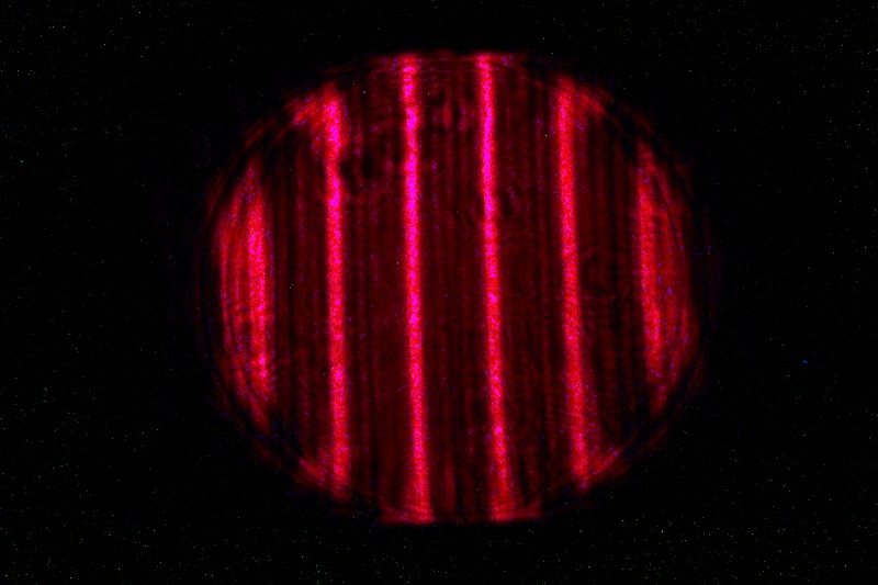

Effectivement ce Rochi est tres propre !
Le rapport de strehl est tres correct aussi , de bien belles observations en perspective :-)
Avec la photo !
C'est le ronchi du bulletin de contrôle où celui effectué avec un oculaire de ronchi avec 10-13pl/mm de réseau.
Assez souvent, il n'y a pas photo entre les deux genres, surtout si le test interféro ne couvre pas 100% de l'optique comme chez OO UK.
Sur le bulletin, je vois PTV 0.25 lambda avec un laser rouge sans doute. Soit L/4 à 0.632µm.
Je me trompe?
Je me trompe?
Non ce n'est pas le Ronchi du bulletin de contrôle il a été fait ultérieurement.
Le bulletin de contrôle a été fait avec laser vert (546 nm) en interfero, beaucoup plus précis que le ronchi qui donne une première approximation.
