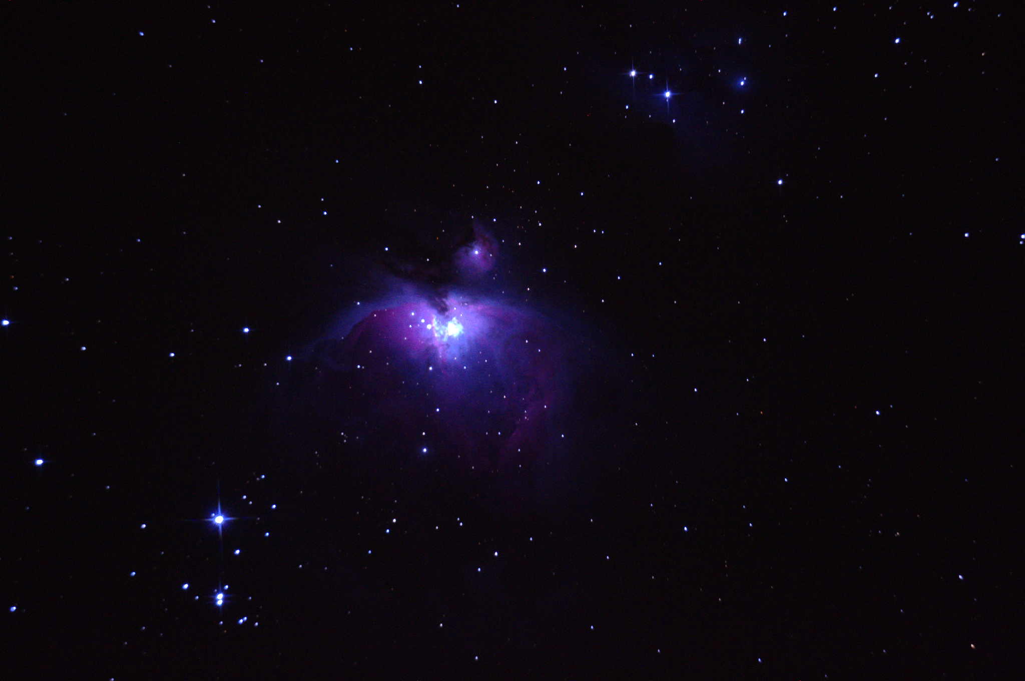

Je voulais partager ma première photo prise avec mon SW 150/750 EQ3-2 motorisé et Nikon D3100 au foyer
Certe cette config et un peux légère mais je ne suis pas déçu car je la trouve suffisante pour commencer.
Pour l'instant il s'agit d'une seule prise de 30 secondes en Iso 16000
Salut L'Ardéchois.
Je vois que personne ne t'as répondu alors je vais te dire ce que je constate.
Je ne pratique pas la photo, donc je ne seras pas en mesure de te donner des conseilles.
Je trouve qu'il y a une dominante bleue trop prononcée.
Le centre de la nébuleuse est "crâmé".
Les étoiles filent dans les coins. Besoin d'un correcteur optique ?
Bravo pour ta première !
Quelques petits conseils pour la suite :
- Le FDC (Fond De Ciel) est trop noir et te fait perdre du signal utile
- La couleur tire trop sur le bleu
- Le coeur de M42 est saturé, tu peux réaliser des poses courtes pour éviter cet effet classique.
Elle n'a pas révélé touts ses secrets !

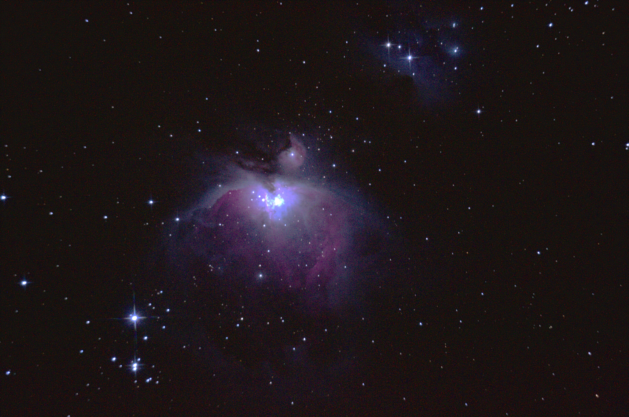

Je me suis permis de faire une montée de courbes et de niveau pour relever le FDC, de faire une correction sélective et une balance des couleurs et enfin un petit lissage du FDC depuis ta jpeg.

Merci pour vos conseils et vos encouragement.
C'est vrai que les étoiles ne sont pas parfaite.
Sur ce point j'ai peut être quelques piste :
  • La mise en station peut précise.
  • La mise au point peut précise avec le crayford standard du SW
  • Problème de collimation
Pour la qualité de L'image au départ j'ai fait une serie de 7 RAW et 6 Dark Je n'ai pas fait de Flat faut que je regarde comment faire encore
La photo que j'ai fait est juste un traitement rapide que j'ai fait lors de la conversion d'une des photos
La prochaine étape va être le traitement photo, j'en suis encore au stade du choix du logiciel sachant que je suis plus souvent sur mon portable sous linux et que j'ai aussi un pc sous Win7

Très chouette première et elle a du potentiel quand on voit la retouche effectuée par osteoval :)
La mise en station, non, elle semble OK.
La MAP est correcte aussi. Pour être sûr, tu peux utiliser un masque de Bahtinov (en utilisant le LiveView du Nikon).
La collim, non, pas vraiment, elle a l'air OK.
En revanche, il y a beaucoup de coma en périphérie. C'est normal sur un Newton f/5; c'est pour ça qu'en astrophoto on utilise un correcteur de coma.
Pour les Flats/Darks et Offset, voir l'explication ici: http://deepskystacker.free.fr/french/faq.htm#lightdarkflatoffset
A part ça, c'est surtout au traitement que tu pourrais améliorer les choses.
Deux tutos pour débuter avec DSS et CS (sous Windows)
http://www.webastro.net/index.php?wapedia=articles&article=244
http://www.webastro.net/index.php?wapedia=articles&article=245

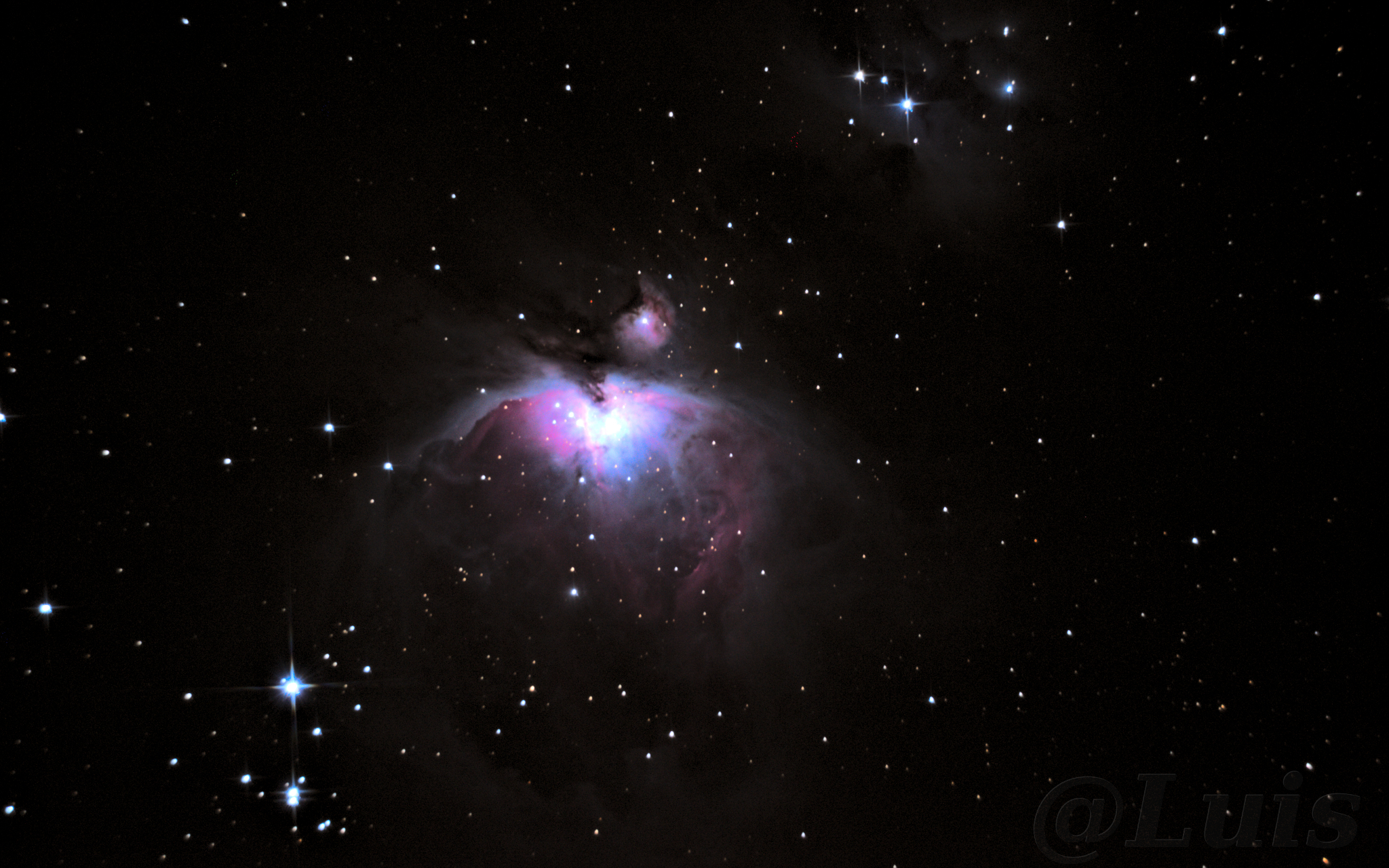

Petit test avec DSS avec la serie de photos que j'avais faite (sans les flat) puis traitement sur Darktable et Gimp pour la signature
La prochaine fois je testerai avec un temps de pose plus petit ou en iso 800 au lieu de 1600
et bien sur je ferai des flat cette fois ci
Salut Esteban :)
Une première est un événement qui se fête, même s'il y a pas mal de petites choses à corriger, à apprendre.
En tout cas, bravo, le rendu est déjà bien amélioré sur ta deuxième présentation.
Bye
Oui, c'est nettement meilleur. :)
Darktable et Gimp
Attention, tu dois faire le traitement en 16bits couleur. Dans PS, pas de souci mais dans les logiciels libres comme Gimp le support du 16bits est scabreux.
En RAW, ça ne changera rien du tout. Le signal enregistré est exactement le même. Entre une image prise à 1600 ISO et une autre prise à 800 ISO dont on a rehaussé les courbes, il n'y a aucune différence.
La majorité des APN récents est maintenant 'ISOLess'. Donc autant rester à 800ISO, c'est le meilleur compromis entre la lisibilité sur l'écran arrière de l'APN et des étoiles pas trop cramées.
Si tu refais M42, tu gagneras beaucoup à faire des poses plus longues pour révéler les extensions et quelques poses de 10sec pour le noyau. Et bien sûr, un temps global beaucoup plus élevé pour diminuer le bruit.
