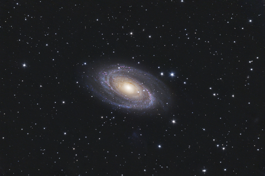

Moi, perso, j'adore. 11 heures de poses, cela commence à faire. Bravo !
oui, ca commence a faire.... trop...
latrade24 : merci :)
CecilKris
T'avais qu'à faire 4 poses de 3h.
Chouette image, il assure le Sony
:rolleyes:
Gérard THERIN : ben oui carrement,
Christophe.noel
11h….Et au final devoir revenir à l’autoguidage…Pas de regret ?
c'est optionnel et juste pour améliorer le suivit car les flexion en fin de nuit deviennent sensible
iserois : Merci
benjamindenantes :
Belle image mais en effet quand on pose 11h on a beaucoup d'attentes.
Pour l'autoguidage, a cette focale faut pas rêver non plus...
oui. j'ai fais 3/4 heure dans les Pyrénées sur m45 et presque 3 heures dans le perche sur m45 également,
j'ai dix fois plus de signal sur la photo des Pyrénées alors que le ciel un peut meilleur mais pas beaucoup plus. c'est incroyable
je crois que j'ai été victime de cet effet "sol" : beaucoup d'humidité = signal faible au tas
pour l'autoguidage mes poses unitaire sont TOUTES parfaite mais sur la nuit j'ai une dérive de 400 pixel en courbe... c'est pas beau
Echosud : oui, tu as raison, elle est pas hideuse, elle reste largement montrable... mais j’espérai autre chose
orionrider
Vu le matos et le temps de pose je comprends ta déception.
19h de prétraitement sur un PC haut de gamme, c'est juste pas possible! Tu devrais essayer DSS.
essayé et rejeté : déjà c'est pas tellement plus court (1300 image meme DSS sera long) et ensuite la construction de DSS fait qu'il ne sera pas capable d’empiler une telle qqté d'image de cette taille
enfin perso je ne le trouve pas "un peu moin bon" je le trouve carrément moins bon
Ou alors effectivement, autoguidage au DO et poses de 2 à 5 minutes, selon le ciel et le filtre employé. Le SkyGlow peut faire des miracles sur les galaxies. Avec ça tu devrais pouvoir choper l'IFN.
prochaine etape
Pour le 'star eater', tu peux ajouter une seconde image en 120 poses de 30sec juste pour les étoiles, en mode 'éclaircir'.
oui, prochaine etape en effet
benjamindenantes
D'après mes essais sur un pc correct mais sans plus DSS est en moyenne 4x plus rapide pour un résultat moins bon certes mais de très peu.
oui parsqu'il travaille qu'en RAM. mais la 1300 images, il n'y arrivera pas...
Archange34
Jolie M81, peut être que ton traitement un peu dur sur le FDC a mangé du signal.
non. j'y suis tres attentif. sur un ecran bien calibré j'ai un offset sur tout le fond ciel, qui est invisible sur des ecran classique (comme ceux que j'ai au bureau par exemple), en revanche la courbe des noir progresse assez lentement sur mon histogramme pour cacher un peu la misère du FDC pas hyper beau du a des flats ratés
Avec ce temps de pose tu devrais avoir les IFN je pense.
avec moins d'humidité, un scope deux plus ouvert et des flat réussi, peut etre ;)
Tu fais ta MES avec quoi, avec un polarscope ou polemaster tu pourrais tenir plus longtemps sans guidage que 30s ce qui te faciliterai les choses
la MES est plutôt bonne, ce sont surtout des soucis de flexion (voir l'image plus haut qui les mets en evidence), je sais que l'eq8 suit parfaitement.. et comme dit plus haut je faisait 30s pas pour des soucis de suivit mais a cause du stareater et aussi parce que ça m'oblige a racheter un DO... :(
orionrider
Franchement, je pense qu'il est temps d'oublier cette histoire de 30sec max. Cet APN est formidable, le brider par des poses aussi courtes c'est du gâchis
je ^pense que tu n' pas bien comrpis qu'on est plus sur des syeteme EOS
1. a 30seconde il n'est pas bridé, pas du tout
4x30s avec moins d'1ev de bdl est egal a 120s.
audela de 30 alors la oui il est bridé par le stareater
on peu mixé pose court + pose longue pour depasser ce soucis mais c'est chiant

La vrai question, c'est; "Est-il réellement utile de poser plus longtemps?"
la reponse est non
sauf pour reduire (un peu) la volumétrie de traitement
mais on augmente les déchets, et on diminue en finesse(on integre moin de turbu a 30s qu'a 120s ou plus) : je n'ai jamais eu des étoiles aussi fine que depuis que j'ai cet appareil

Superbe image, je suppose qu'il n'y a pas de dark ? J'ai testé aussi mon a7s récemment en poses de 30 mais je trouve le bruit faible mais bien présent et du coup j'ai du mal à comprendre comment on en arrive à un résultat aussi clean. En même temps j'ai empilé qu'une dizaine de poses...
si j'ai fais des dark (mais il faisait -9°C pendant les poses) pour le reste tu as tout dis
10 pose.... mois j'en ai 1300...
le RSB est augmenté d'un facteur 17 !
zeubeu
c'est vrai... le ciel etait pas tiptop non plus et en vrai j'ai 55% d'obstruction... plus pres de f10 que de f8
ceci dit avec 300 poses j'ai exactement le même signal, c'est juste plus bruité

Pourquoi des aigrettes 6 branches ? C'est la forme de l'araignée ?
oui une araignée 3 branches...
Maxim DL aurait prétraité automatiquement ces poses en quelques dizaines de minutes avec un résultat identique (hors drizzle).
non ça aurai été plus rapide c'est certain mais pas a ce point, d'autre part sur maxim dl est un "vau" c'est aussi qu'il analyse finement les images et leur RSB respectif et que chaque image a une poid différent dans la pile en fonction de sa qualité...

Comme déjà dit le traitement sur la galaxie est très beau, je comprends qu'avec 11h on s'attend à choper l'IFN mais pour moi à f/8 on voit clairement les limites des poses de 30s...à f/8 il faudrait poser 3 min même avec ce boitier.
non . pas (encore) convaincu par cet échec ;). je suis persuadé que c'est possible sous un bon ciel. les IFN ne sont pas sur l'image parce qu’ils étaient vraiment plus sombre que le fond ciel ce soir la...
christiand
Très beau challenge avec un APN et quelle volonté pour obtenir cette image avec une telle quantité de poses ! Chapeau.
C'est vrai, c'est une belle démonstration qui illustre la difficulté et la limite offerte par ce capteur APN pour obtenir ce type d'image. L'image full est très fine, un fond de ciel bien traité qui laisse apparaître des faibles objets jusque magnitude 20.5, voire parfois 21 selon USNOB.
Merci pour ces quelques mots cher maître, qui venant de toi compte vraiment beaucoup:)

Autant je suis convaincu par les poses de 30s avec des optiques ouvertes (2,8 à 4) sous un bon ciel, autant à f/8 je ne suis pas convaincu que ça suffise sur des objets faibles....mais bon j'attends que tu me montre le contraire ;)
@+, Thierry
@+, Thierry
Je n'ai pas gardé tous les fichiers que j'ai utilisé pour mes essais mais sous mon ciel pollué avec un cls ccd, on peux pousser jusqu'a f/d11 sans descendre sous les 3,5x le sigma. Ce sont des mesures réelles et pas un ressenti.
Sous un ciel correct, à F/D8 on doit encore être pas trop mal vis à vis du sigma. (là est revanche c'est bel et bien une estimation)
Tu as utilisé cet apn pour avoir de telles certitudes? (basées sur du ressenti)
Ce ne sont pas des certitudes comme tu dis ;), c'est juste que j'ai pas encore vu d'images faites avec des poses de 30s à f/8 qui soient hyper denses ! mais si tu en connais, je suis preneur ;)

J'ai rien de convaincant en stock n'ayant eu l'occasion de shooter au C8 (décollimaté) que pendant une petite heure sur M76. Pas représentatif... En revanche, les mesures de sigma ne valent rien pour toi? Ça j'ai fais et a tous les f/d. Justement pour mesurer ou est la réelle limite des 30s. A f/d11 dans mes conditions de test.
Il y a deux trois astram qui shootent à F/D12 sur le forum avec des résultats très convaincants. (Plou jl et Mewlon)

Pourquoi pas ? C'est une EQ8 il me semble qu'elle est assez stable, et puis 2m de focale...Regardes Christian, il en a un chouïa de plus...;)
Ce que je ne comprends pas, tout le monde se limite à 30" on ne peut pas aller au delà avec le Sony A7 ?? Christian
Touts ces images sont jolies mais pour revenir à l'image de Frédo, on parle de l'IFN, c'est faible, donc comme il le dit, il n'y a que sous un très bon ciel qu'il a une chance de l'avoir. Ce serait ça le test le plus parlant : l'IFN à f/8 sous un excellent ciel en poses de 30s, si ça sort alors respect ;)

Philippe Bernard a fait la demonstration suivante image à l'appuis sur astrouf :
30s x 4 = 120s x 1
avec un tres léger mieux pour le 30s*4

Ben justement, c'est là ou je m'interroge : ce boitier avec un CMOS est sensé (au dire de beaucoup) faire mieux que toutes les CCD et avec des poses de 30s.
Mais là je vois bien qu'il ne remplace pas une vielle cam démodée équipée d'un KAI ou KAF refroidi et des poses de 10 min.
Je veux pas polémiquer, je m'en fous, mais je constate c'est tout.
Fred
Je me souviens d'avoir vu l'IFN sur une image de Kevinb faite au vénérable 450D, sur une lulu Taka avec un temps de pose très raisonnable (47x5').
Après, c'était sous un bon ciel.
Donc peut-être qu'au lieu de poser 11h, il vaut mieux poser 6h et rouler 5h a-r pour trouver un bon ciel. :p

il ne fait pas mieu.. il est aussi sensible qu'une CCD avec la meme taille de pixel.
il a juste une bruit de lecture entre 10 et 5x inférieur, ce qui auotrise de pose tres courte
mais ces poses courte sur cet apn a 3200 iso et 30 seconde ne donnent pas plus que mon vieu 5d canon au meme isos
il donne juste (beaucoup) moins de bruit de lecture ce qui permet des choses inenvisageable avant comme poser 11h sans guidage avec 2m de focale sans aucun dechet ;), d'avoir des étoiles tres fine et bcp moins etalée etc...

si tu relis une de mes nombreuse reponse sur ce fil, je partage a 200% ce point de vue
:be: je m'autocite :
benjamindenantes :

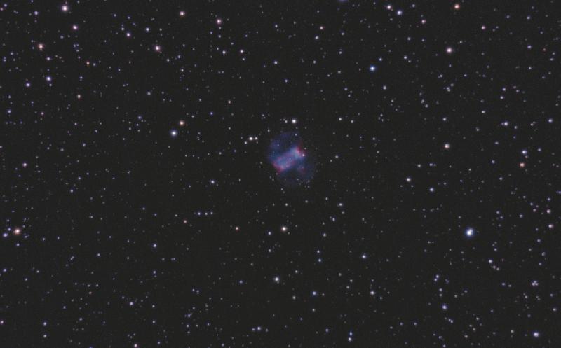

j'ai dix fois plus de signal sur la photo des Pyrénées alors que le ciel est un peut meilleur mais pas beaucoup plus. c'est incroyable
voici li'mage de m45 en 45 minutes : http://www.avex-asso.org/forum/viewtopic.php?f=16&t=5414
et dans le perche normand avec 3 heure de pose, je n'ai absolument pas les IFN, pas du tout
et la différence de ciel c'est celle la http://www.avex-asso.org/forum/viewtopic.php?f=3&t=5350
?id=05fzpoNVSV9z3lXlmIkQJGz2KVaLBkG6
avec l'image 1 (sombre) j'ai les IFn en 45 minute sur m45 dans les Pyrénées
avec l'image 2 (plus claire) j'ai pas les IFN en 180 minutes dans le perche normand
CQFD
donc pour avoir des images de sa race, un bon capteur et un bon traitement ne suffit pas. ce n'est pas une découverte mais il est bon de le rappeler à la communauté

Merci pour ce résultat très intéressant.
Belle démonstration de l'influence de la qualité de ciel pour la détection des signaux faibles.
Et ca me permet de comparer avec ma version CCD d'il y a quelques mois avec même diamètre et à peu-près même échantillonnage (mais avec plus de PL)

tu as un lien vers ta M81 ?
exaxe
oui, je ne suis pas un expert a ce sujet. je ramrque juste que c'est bien mieu maintenant que ça ne l'a jamais été...
RV : c'est un "deçu" relatif... :be: comme toujours des lors qu'il est question d'astronomie
purée ABin est en panne la tout de suite, mais j'ai eu le temps de la voir sur mon tel avant que je ne me mette sur mon pc (ha c'est revenu)
Super ! elle se ressemblent pas mal..
tu n'a "que" 5h de pose mais 4x plus de lumière ;); ça compte aussi ^^
mais je note toute fois un bruit sensiblement plus présent
Modifié par fredogoto
Non ;)
il ne faut raisonner qu'en diamètre et échantillonnage, qui dans notre cas sont comparables.
Ou, dit autrement, j'ai certes 4 x plus de lumière dans le tromblon mais tu as des pixels 2 x plus gros donc 4x plus de lumière par pixel :cool:
C'est pourquoi je dis que la comparaison est valable.
Pour le bruit, il est ce que la PL (et la lourdeur de main du traiteur) en font... et aussi seulement 2 heures de luminance dans mon cas.
