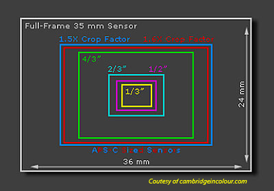

1/3" pour la taille du capteur via Google.
Guidage difficile à f10 au diviseur optique même en N&B.
