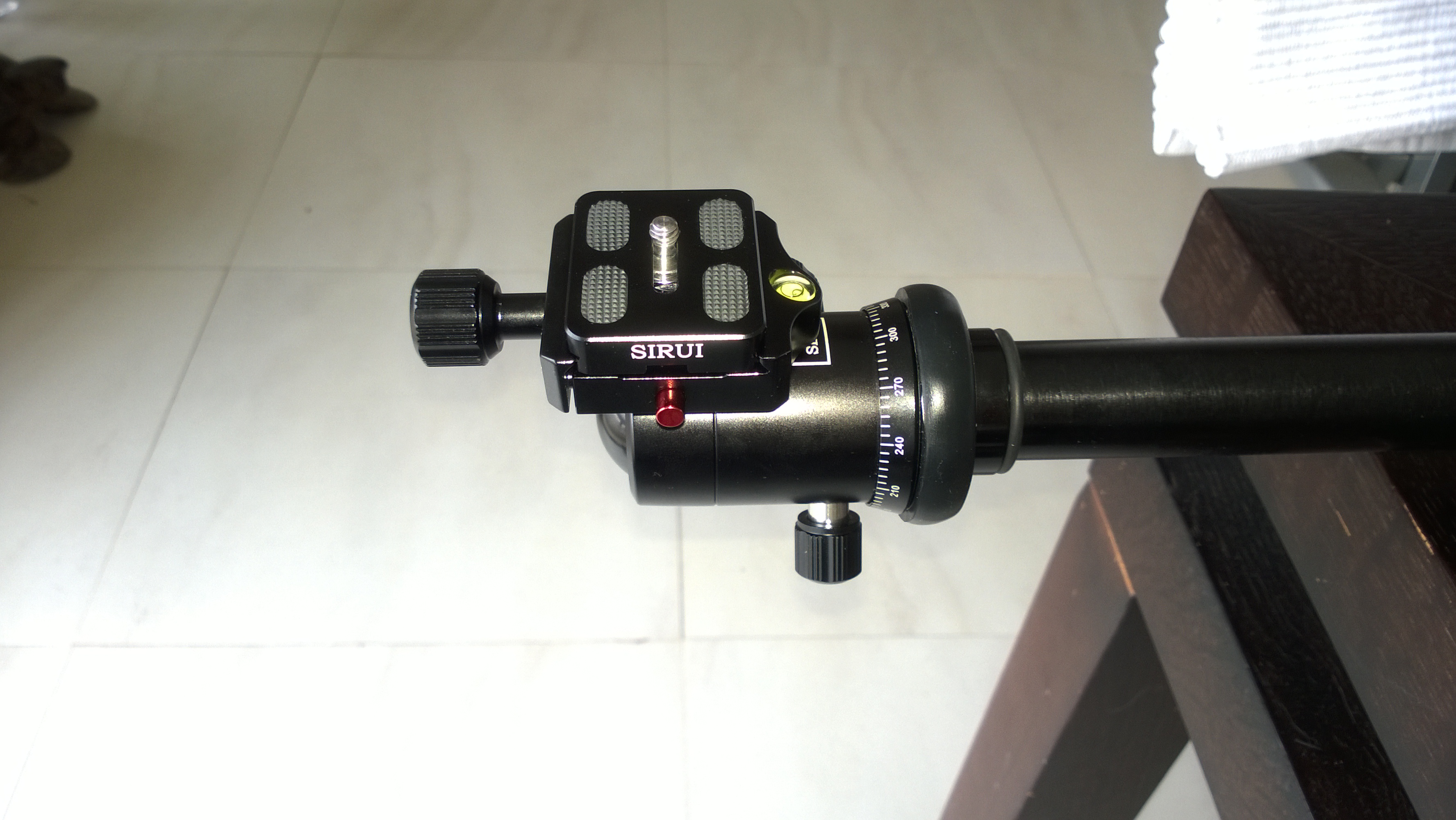

En regardant ma rotule dans tous les sens (on s'occupe comme on peut :p ), j'ai trouvé la position idéale qui permet de faire tourner l'APN sur un seul axe en le gardant bien // à la queue d'aronde.
En installant l'apn et en agissant sur la rotule ball, il est possible en affichant le capteur de niveau de l'APN de l'aligner avec une grande précision par rapport au sol.
Une fois // au sol il est possible de le faire tourné sur lui même, grâce à l'autre axe.
Bien sur l'APN étant au dessus de l'axe de rotation, en installant un viseur point rouge sur le support de Flash, comme proposé plus haut par mbnb24 il est possible de corriger ce détail en agissant de nouveau sur la rotule ball (un peu comme la calibration d'un viseur polaire).

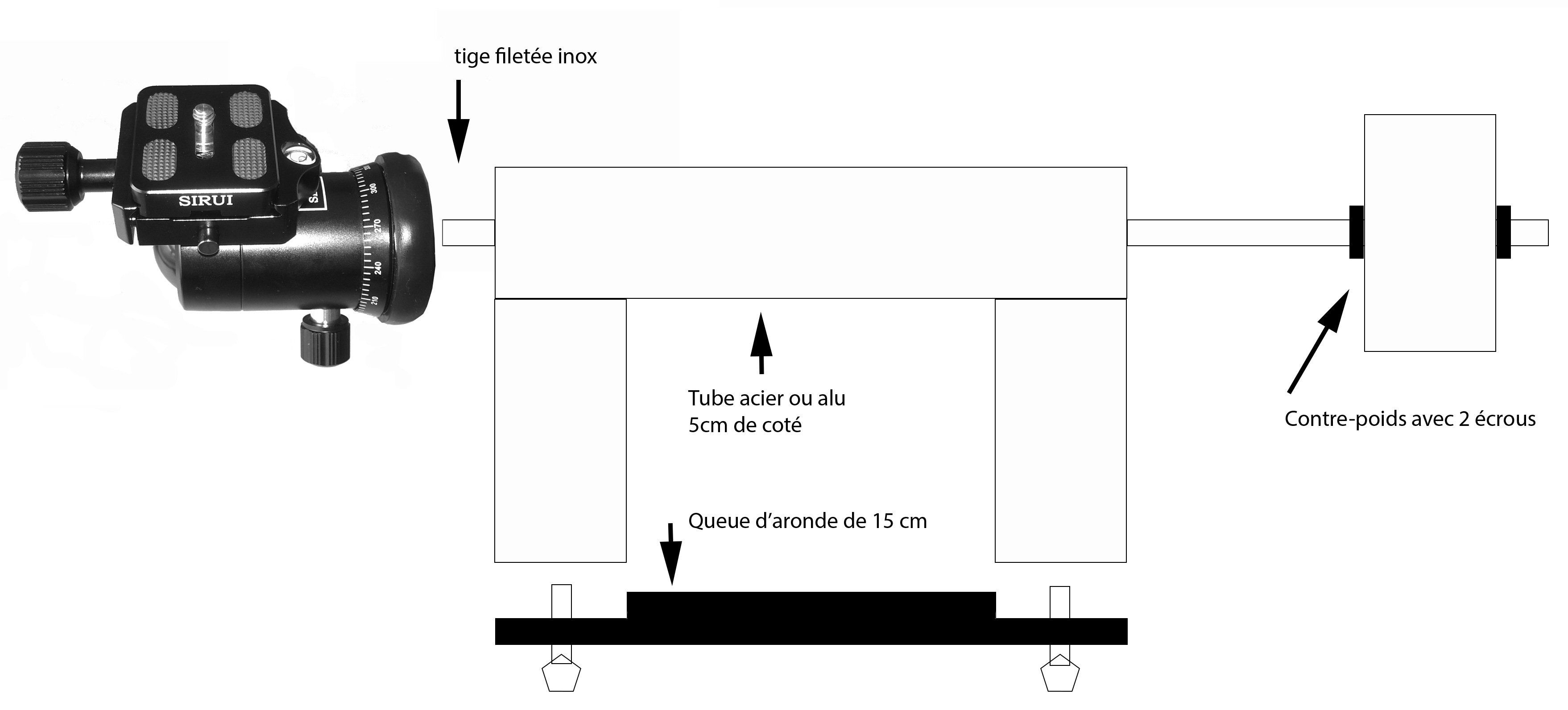

Maintenant comment remplacer le sol par une queue d'aronde ?
J'ai imaginé cette pièce qui permettra en plus d'équilibrer le tout grâce à un contre poids situé à l'opposé de l'APN, le schéma est à peu prêt à l'échelle.
Y'a plus qu'à être très gentil avec le voisin qui dispose de tout le matos pour me la fabriquer ...

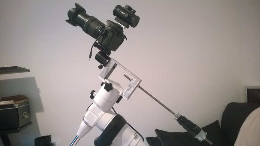

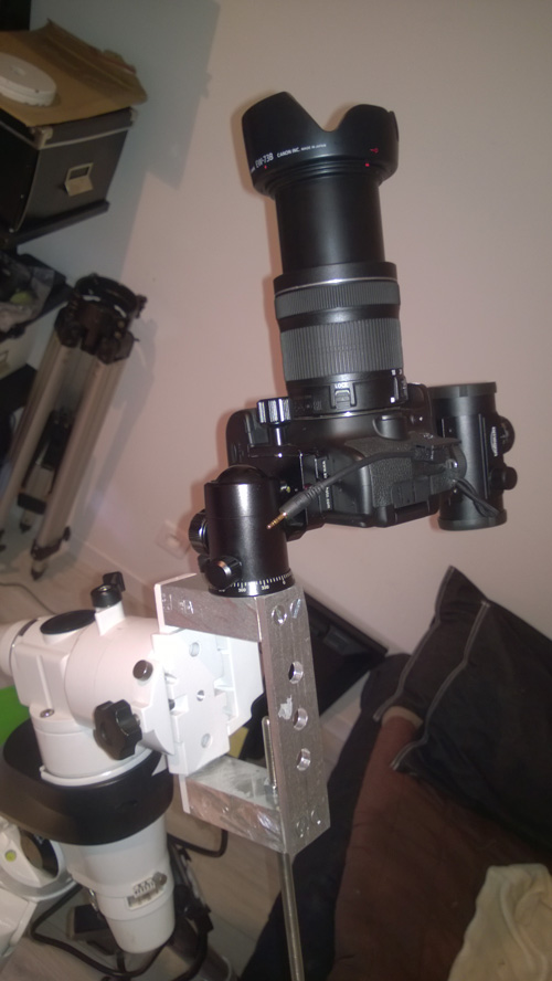

Ayé j'ai eu ma pièce :)
elle est toute en alu, je dois juste ajuster la tige de contre poids pour qu'elle ne soit pas trop longue et pour éviter des vibrations dues aux flexions.
La patine du dessus reproduit une queue d'aronde donc je peux également fixer plus tard un système de guidage.
Y'a plus qu'a testé ...
