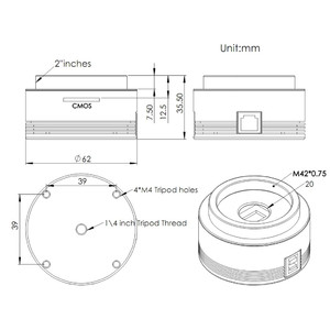

la distance au capteur est la même sur la 120 et sur la 224. ça ne marchera pas mieux avec la 224
Par contre la QHY avec le même capteur permet de gagner une peu.

Pour l'ASI224, c'est cependant inutile car elle est déjà en 2" :

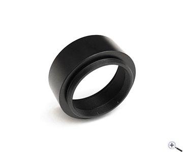

Avec cette pièce, la caméra se glisse directement dans le PO en 2", sans avoir besoin de l'adaptateur 1,25". Donc aucun souci de backfocus.
http://www.teleskop-express.de/shop/product_info.php/info/p9004_ZWO-Adapter-from-T2-to-2----T2-Extender-for-all-ASI-cameras.html

Donc en fait 12.5mm de backfocus suffiraient si je comprends bien ? Je ne peux donc pas, mais comme la cam est en 2" c'est bon puisque je gagne 1 cm environ d'épaisseur de l'adaptateur (je vais mesurer le mien).
