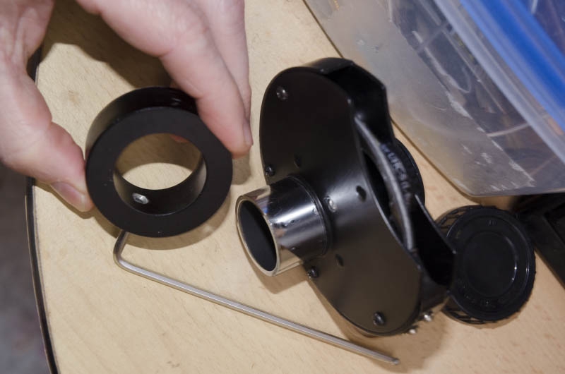

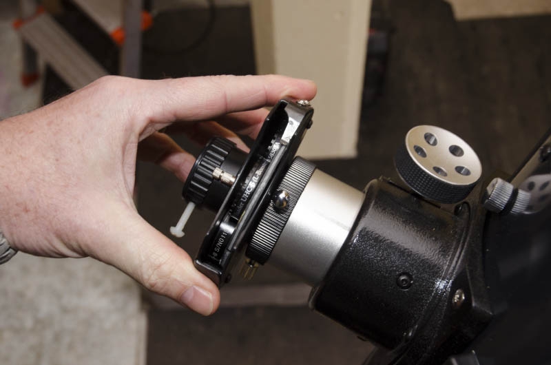

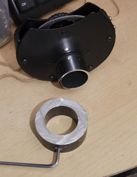

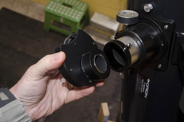

Quelques photos de mon réducteur 2" vers 1,25". Pour rappel, c'est bricolé au départ d'un adaptateur standard, comme celui-ci: http://www.teleskop-express.de/shop/product_info.php/info/p281_TS-Optics-adapter-from-2--to-1-25----2--filterthread---compression-ring.html
Ici c'est utilisé avec une roue à filtres en 1,25" mais ça peut servir pour tout accessoire 1,25" avec lequel on manque de 'backfocus'.
Note que ça se vend tout fait (ici avec un rebord de 1mm): http://www.teleskop-express.de/shop/product_info.php/language/en/info/p767_Baader--15A-2--Steckhuelse-auf-1-25----nur-1mm-optische-Baulaenge.html
Super, merci ! J'ai compris le truc, c'est bien ce qui me semblais !
