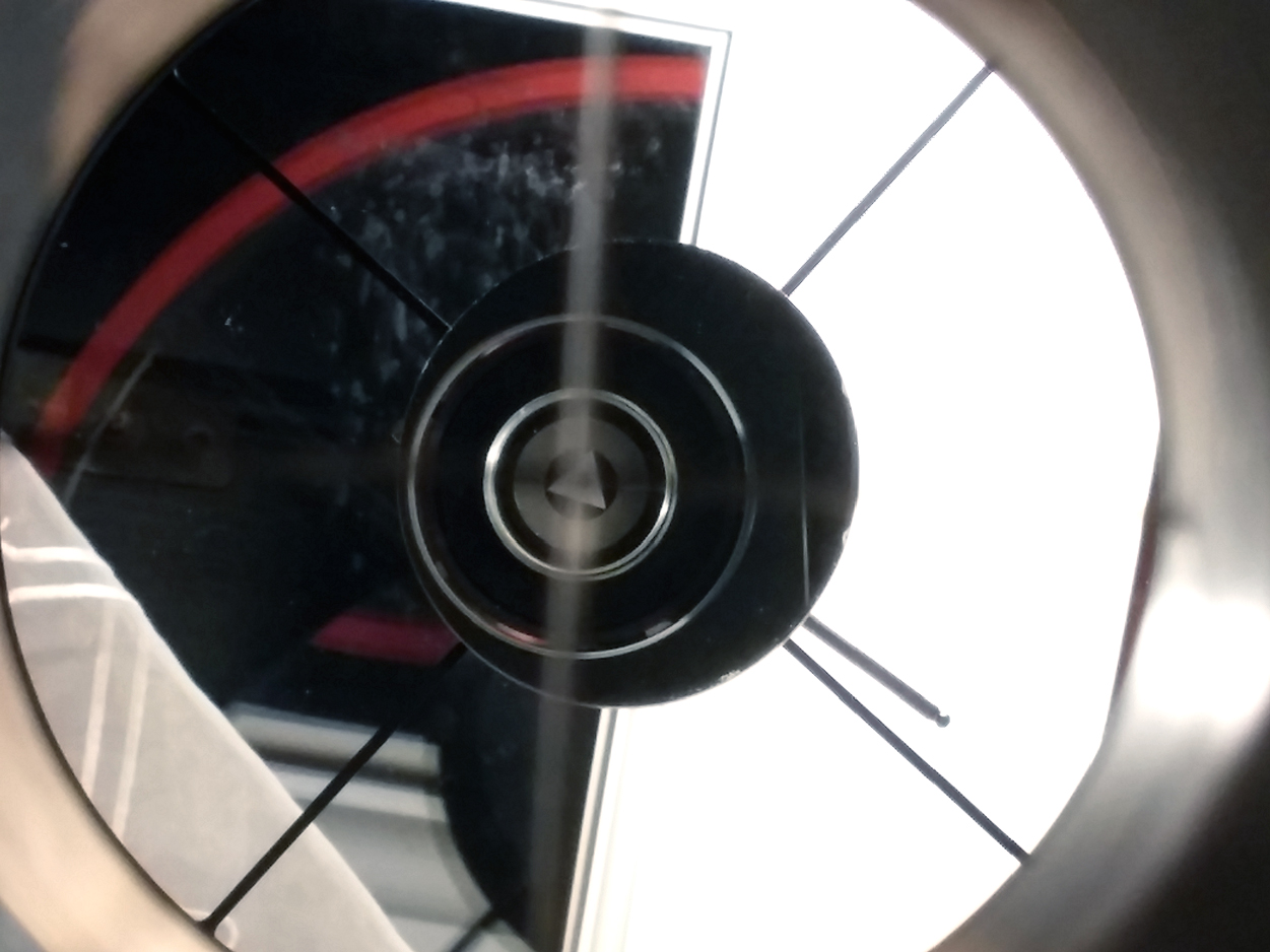

Hello,
Perso, j'utilise un kit CatsEye pour collimater mon Newton ASA 12" f/3.62 en imagerie CCD. C'est vraiment le Top et facile, et surtout précis pour le visuel et l'imagerie.
Note : c'est pas le miroir qui est crade hein :be:, je venais de le nettoyer. Se sont les réflexions des nez de mes chats de la fenêtre de la salle à manger :be:.
A+++++++++++
Florent
Le kit cateyes coute une blinde! ou je me plante sur le site?
Si tu restes en Newton pour de longues années, alors le Kit CatsEye est un investissement pérène. Il te servira trèèès longtemps.
Donc de ce point de vue faut relativiser le prix.
C'est ce qui se fait de mieux actuellement.
En imagerie CCD, j'ai pas hésité une seconde.
A++++++++++
Florent
Là on ne parle plus de Cheshire :be:, mais de collimation très précise !
Système CatEyes, et/ou Howie Glatter, quasiment nécessaire(s) pour l'imagerie sérieuse, et conseillé(s) si on est (très ou trop ?) pointilleux en visuel. :cool:
