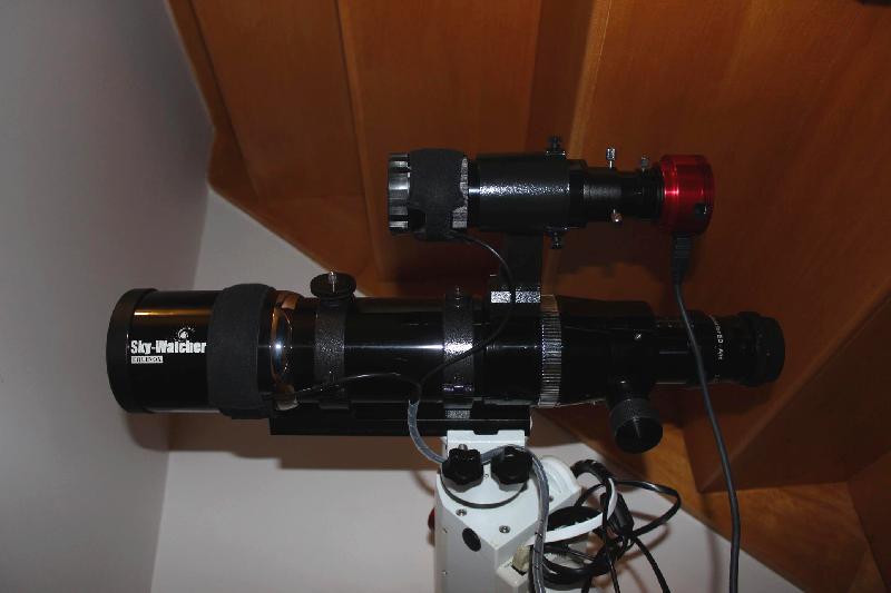

je la mets à cheval sur la lentille et le pare buée

Dans cette position la résistance est autour de la lentille. Et comme tu le signales, la résistance plus petite ira sur la lunette guide (ma résistance de lunette guide est un poil courte...)
Quand je pointe au zénith il arrive que le pare buée glisse un peu. Dans ce cas la je déplace la résistance. Mais de toutes manières, au zénith il n'y a pas grand chose à faire, la buée devrait gagner le match...

Je mets la sangle autour de la lentille pour qu'elle couvre quelques cm du pare buée. Mais c'est du DIY peut etre plus large qu'une résistance du commerce
