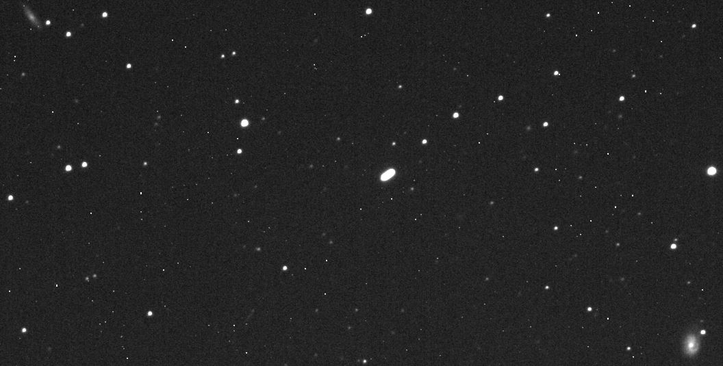

Les acquisitions sont réalisées conjointement dans la nuit du 27 au 28/09/2016 (30 secondes par image, pendant 30 minutes pour chaque astéroïde) au moment le plus propice (cible à la même hauteur depuis les deux lieux d'observation).
Voici la combinaison de l'ensemble des images pour l'astéroïde Phaeo :

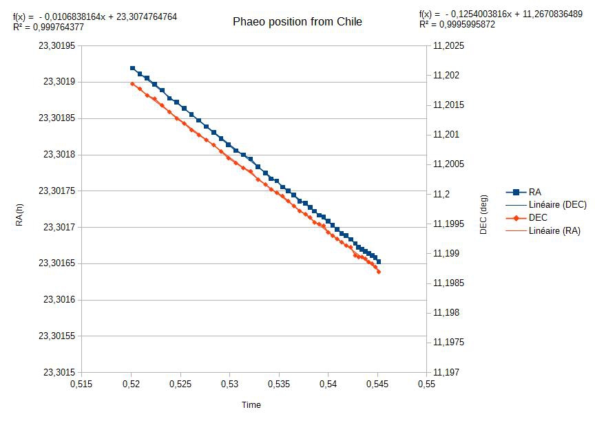

La position des astéroïdes a été déterminée avec précision à l'aide de la fonction d'astrométrie du logiciel Prism.
Une régression linéaire est ensuite calculée à l'aide d'un tableur.
Par exemple pour l'astéroïde Phaeo depuis le Chili :
Après avoir choisi une date commune, on peut calculer :
- les positions à cette date et en déduire la parallaxe.
- la distance de l'astéroïde.
Je détaille la méthode de calcul dans ce document.
Les résultats :
- (322) Phaeo
Parallaxe : 11,9" +/- 0,5"
Distance : 1,09 UA +/- 0,04
Distance annoncée par Stellarium : 1,125 UA
- (4775) Hansen
Parallaxe : 36,8" +/- 0,2"
Distance : 0,348 UA +/- 0,003
Distance annoncée par Stellarium : 0,347 UA

Bonjour :)
très bien le pdf: hop sur le dd!!
c'est d'autant plus précis que les logiciels eux mêmes ont des marges d'erreur conséquentes
Coelix pour cette date, à minuit donne
322: 1.122 UA
4775: 0.345 UA
les tables générées par le JPL donnent ça aussi avec 2 décimales supplémentaires
merci de partager ce travail :)
Modifié par gerard33
Merci Gerard33
Pour le PDF, à prendre avec des pincettes car je ne suis pas certain de la rigueur de la démarche.
Si quelqu'un sur le forum plus habitué à ce genre de calculs peut y jeter un coup d’œil et me faire un retour :be:
