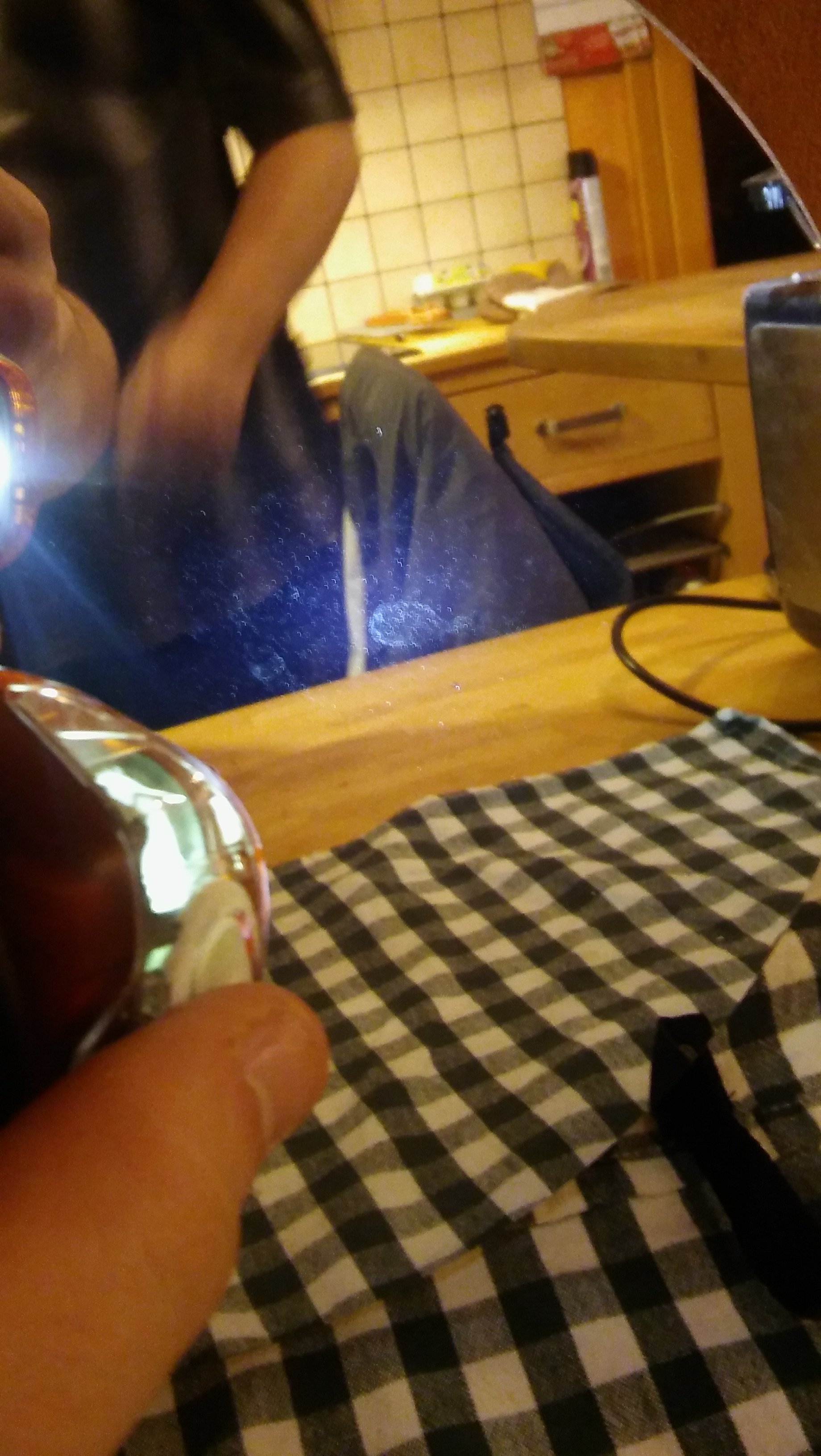

Bonjour à tous !
J'ai un peu déconné au début avec mon primaire et de fait il était vraiment sale. J'ai donc décidé de le nettoyer en suivant certaine recommandation.
Tout s'est bien passé, nettoyé précautionneusement au liquide vaisselle puis rincé à l'eau déminéralisé en passant trois fois sur le miroir posé sur la tranche. Je n'ai juste pas passé d'alcool isopropylique, n'en ayant pas.
Le miroir était niquel après le séchage, plus la moindre trace... sauf si on prend la peine de braquer une lampe selon un certain angle. On y voit alors à un seul endroit des dépôts calcaires.
D'un côté j'ai envie de le refaire après avoir acheté de l'alcool isopropylique 99%, mais je compte utiliser le scope dans 2 jours donc ma question : c'est vraiment emmerdant ? En sachant que sans lampe quel que soit l'angle on ne voit absolument rien :)
Si ces dépôts sont dans la zone centrale, dans l'ombre du secondaire, ne touche à rien !
Je pense que c'est pas critique , loin de là.
Si tu ne vois rien sans lampe, le dépot est assez faible, pas sur que tu voie la différence à l'oculaire...
Pour dans 2 jours, utilise ton scope tel quel, aucun souci.
Pour après, tentes un second nettoyage, avec alcool si tu veux ou pas. Tu verras si tu obtiens mieux. Dans tous les cas le télescope est largement utilisable même avec ces faibles traces.

Merci c'était surtout ça l'interrogation... je comptais de toute façon refaire ça bien, mais j'avais peur de perdre trop de qualité pour ma sortie astro !
Si tu voyais l'état (dégueulasse) du miroir de mon 400 en ce moment...
Il a vraiment besoin d'un très gros nettoyage, il est juste recouvert de poussière...
Après avoir regardé le miroir, on s'attendrait à voir à une image vue à travers le pare brise d'une voiture qui a traversé le Sahara, et pourtant non, on voit bel et bien des bras de galaxie.
Certes pas aussi bien que quand il est propre.
Mais la différence, seul un astram très expérimenté la verra, et encore.
Moi je la vois parce que j'ai déjà regardé dedans avant et après nettoyage, sinon je ne la verrai peut-être pas...
Malgré tout, la surface totale couverte par la poussière reste très faible en pourcentage. En observation visuelle, c'est pas super critique. En photo longue pose je dis pas, ça jouerait peut-être ?
Alors tes petites traces, je ne crois pas qu'il soit possible de voir la différence en visuel.
Par contre la question de pourquoi un dépôt calcaire malgré les rinçage à l'eau déminéralisée est pertinente, c'est anormal... Eau 'mal' déminéralisée ?
Cela dit, on aime voir un miroir propre.
Je nettoie le mien plus souvent que nécessaire (sauf récemment) et je m'enquiquine à enlever chaque microrésidu de trace, bien que ce ne soit pas indispensable, juste parce que ça me ferait chier de remettre dans le scope un miroir qui ne soit pas vraiment propre après un nettoyage.
Modifié par Raoulklimber
Certainement...
Si le lavage a été fait avec de l'eau déminéralisée, il est probable que la trace que tu vois est une trace d'un lavage précédent...
Le lavage peut être fait à l'eau courante, quelques gouttes de produit vaisselle (de qualité et non agressif) et avec les bouts des doigts tu masses ton miroir, si toutefois il reste des traces tu peux utiliser une boule de coton pour faire un nettoyage en profondeur (micro rayures possible en fonction de l'expérience de l'astram et du type de qualité du coton et si on appuie trop fort ne gênant en rien l'observation), et après rinçage a l'eau déminéralisé et séchage au sèche cheveux mais a FROID juste pour faire glisser toute les gouttelettes d'eau, même avec de l'eau déminéralisé il reste des dépôts si on laisse sécher des gouttelettes directement sur le miroir :be:
