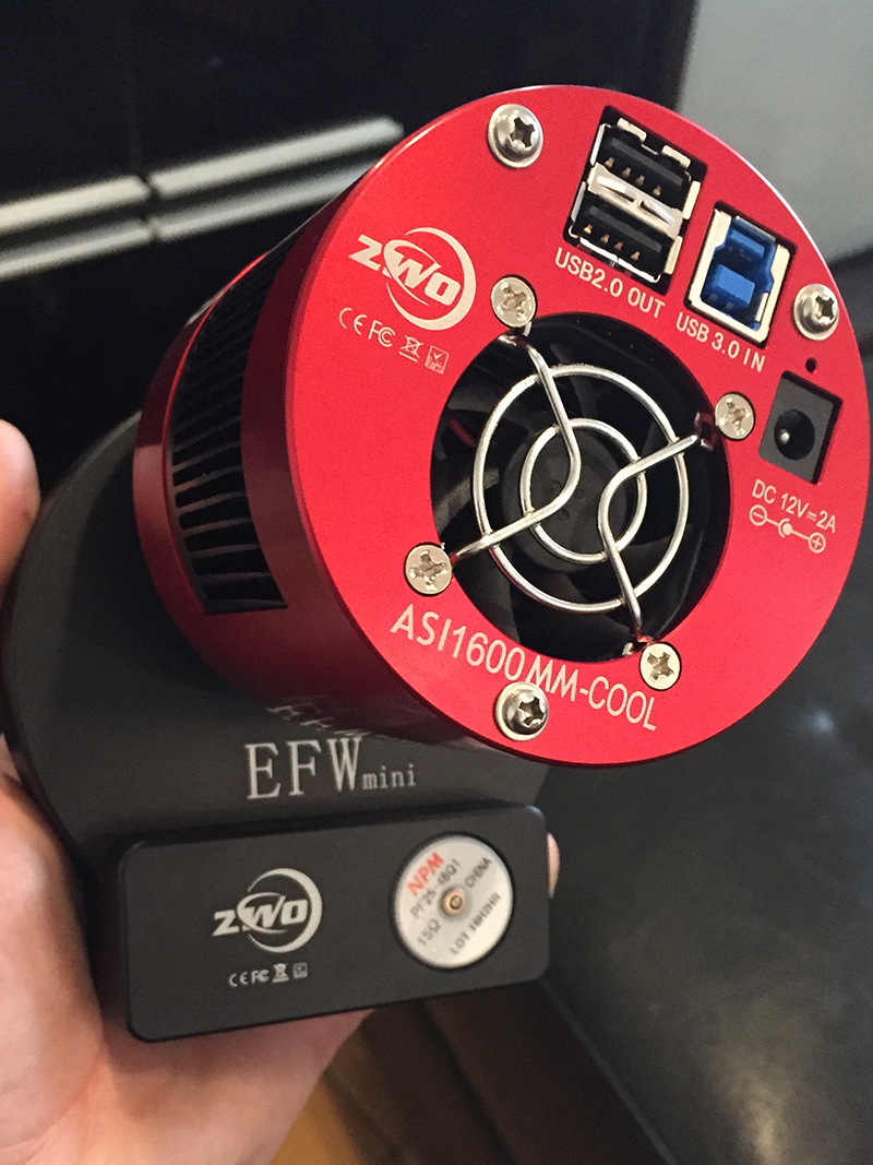

Bonjour à tous, et merci pour vos infos !
J'ai vu qu'il y avait de pack, mais cela fait toujours un peu plus cher, puis, la caméra m'a été offerte pour mon futur (proche) anniversaire, donc je n'allais pas faire le difficile :)
Pour le moment, j'image avec mon C925, qui même avec le Reduc est a 6.3 (et les bords ne sont pas jolies jolies), et quand j'aurai mon newton artinasale :)
Je pensais me prendre la RàF plus tard, et plutôt prendre un système de MàP USB pour faciliter la vie.
Ça ne me dérange pas trop de changer manuellement le filtre au début (surtout si je fais une soirée par filtre)
Au sujet des filtres, d'après vos dires, ils vaut mieux prendre le sans montures, mais la Raf est obligatoire je suppose du coup.
L'avantage aussi des filtres ZWO (outre leurs prix) c'est leurs rapport 1 / 1 / 1, certainement plus simple pour le passage de l'apn a la CCD a filtre ! :)

Je compte évidement prendre la roue a filtre (et certainement la ZWO aussi, si je suis en 1,25"), mais il faut un peu temporiser le porte monnaie ! :D
(j'ai d'ailleurs reçu ce matin ma barre Farepoint pour le C925, mais ça trainait depuis un moment) :)
Pour les filtres, c'est un peu le flou .
J'ai vu qu'il y avait un souci de halo avec les baader, ce qui m'embête un peu. Les astronomik sont un poil plus cher.
C'est dommage de ne voir aucun retour sur les filtres ZWO. Je me dis que si ils sont "fait" pour cette camera, c'est que cela doit etre bien adapté ... m'enfin, on a toujours des surprise :) . Si quelqu'un un retour d'exp dessus, je suis preneur ! :)
D'après ce que je comprends, chaque kit à des avantages et des défauts. Pour avoir l'idéal (sans trop ce ruiner), il faut prendre le bon de chaque marque, quitte à galérer avec les temps de pose qui n'auront pas le même rapport ?
Je me dis que pour un nouveau dans tout ça, les ZWO peuvent suffirent ... je ne sais pas...

J'ai opté pour le RàF ZWO qui m'a l'air vraiment pas mal ! Surtout pour son prix. Le fait qu'elle soit petite est, je trouve, mieux pour une raison de poids / flexion. Peut être que plus tard, si je fais mumuses avec les filtres à bandes étroites, j'opterai pour une 2eme RàF zwo, plutôt qu'une seule grande.
Pour les filtres LRVB, j'ai pris ceux à 100€, se sera très bien pour apprendre :)
Me voila maintenant armé !
et mais c est la mini j avais pas vu ! moi j ais pris la 8 filtres mais elle et pas grosse non plus en comparaison avec ma roue apogée que j ais toujours !
le poids de la 1600 plus la roue sont encore plus légère que la roue apogée lol
