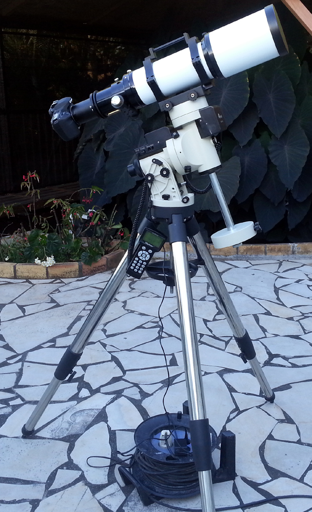

Je l'ai hissée sur la monture et j'ai mis les accessoires pour procéder à l'équilibrage, avec les contre-poids. En parlant des contre-poids, ils passent très près du pied d'alignement, et je me demande si je ne devrais pas aligner la monture "en face", entre deux pieds.

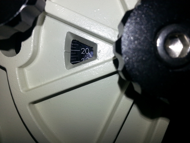

Hier soir, en attendant que les nuages se dissipent, j'ai peaufiné les réglages :

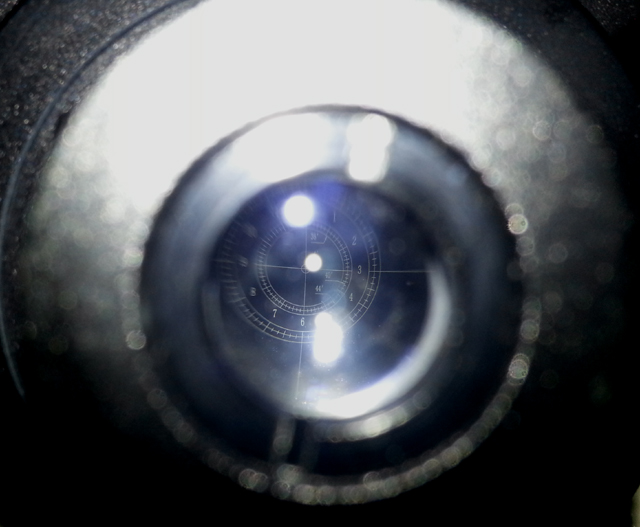

Et surtout je voulais comprendre pourquoi je voyais toujours l'essieu de contre-poids par l'oculaire du viseur polaire, et après avoir dévisser le bouchon de l'image d'eric. J'ai fini par comprendre :D je ne tournais pas le bon axe de Ryo... et en fait, la rotation de l'axe de contre-poids permet de montrer la partie évidée de l'essieu, une sorte de trou par lequel on a la vue directe vers la "polaire". Je m'attendais à ce que l'essieu soit escamotée... Ouf... je ne vais pas mourir trop bête.
Et puis, j'ai fini par comprendre également comment régler ce sacré viseur...afin que le chiffre 12 (12h) soit à la verticale sur le cadran... c'est pourtant bien écrit noir sur blanc. J'ai déserré les 4 écrous de l'ascension droite et j'ai lancé le moteur à la raquette dans le sens qui a fait pivoter correctement le cadran du viseur :
Mais, car il y a toujours un "mais"... le niveau à bulle a tourné n'importe où...
Le niveau à bulle ne sert qu'au début de la procédure pour être sur de bien être a l'horizontale (ca tu le fait avec la raquette freins serré et sans la lunette ni les contres poids et 12h serà en haut du réticule du viseur), après tu t'en occupe plus , avec la raquette tu va dans alignement , puis dans position of polaris, ca va te donner l'heure et le radius, à partir de là, sans toucher à la raquette (not the hand controller) tu ajuste la monture avec les réglages de latitude et longitude avec les infos indiqué par la raquette sur les infos du viseur polaire (n'oubli pas qu'il te manque le téton pour la longitude sur le trépied).

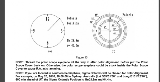

A) Alignement polaire rapide
(1) mettre en marche la monture en appuyant sur l'interrupteur marche/arrêt sur l'unité de R.A.. Appuyez sur le bouton MENU, puis sélectionnez « Aligner » et « Position de l'étoile polaire ».
Par exemple, le 30 mai 2010, 20:00
Boston, États-Unis (Lat N42º30'32 "et Long W71º08'50"), 300 min derrière UT, la Position de Polaris
est 1hr 26,8 m et r = 41,5 m, comme illustré à la Figure 13 (a).
(2) regarder dans viseur polaire ; Assurez-vous que le viseur polaire n'est pas bloquée par l'essieu de DEC. L'indicateur 12:00 du cadran du viseur polaire doit être positionné sur le dessus.
(3) suivre la procédure de réglage axe polaire (pas le contrôleur de la main ( raquette)) pour ajuster la monture en altitude (latitude) et la direction d'azimut (position) et placer le Polaris dans la même position sur le cadran du viseur polaire tel qu'indiqué sur l'écran LCD du HC.
Dans ce cas ( c'est un exemple), la Polaire est placé dans un rayon de 41,5' et un angle de 1 heures 26,8 minutes, comme illustré à la Figure 13 (B).
