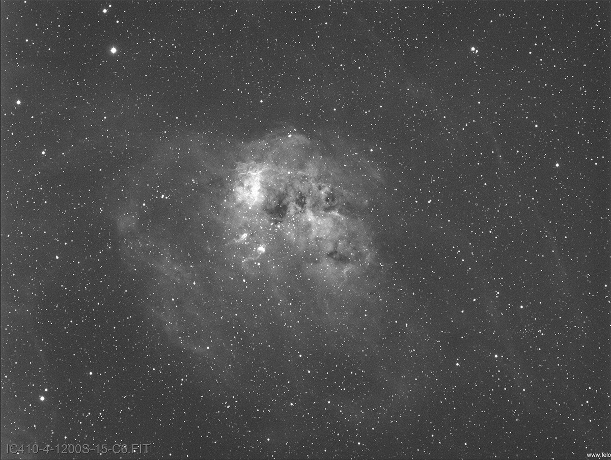

depuis que j'ai ma CDD en janvier dernier, je me suis toujours posé la question sur mes flats, voir sur le capteur.
Là, j'ai voulu faire un test, et je pense qu'il y a clairement un truc qui déconne ou que je ne maitrise/comprend pas.

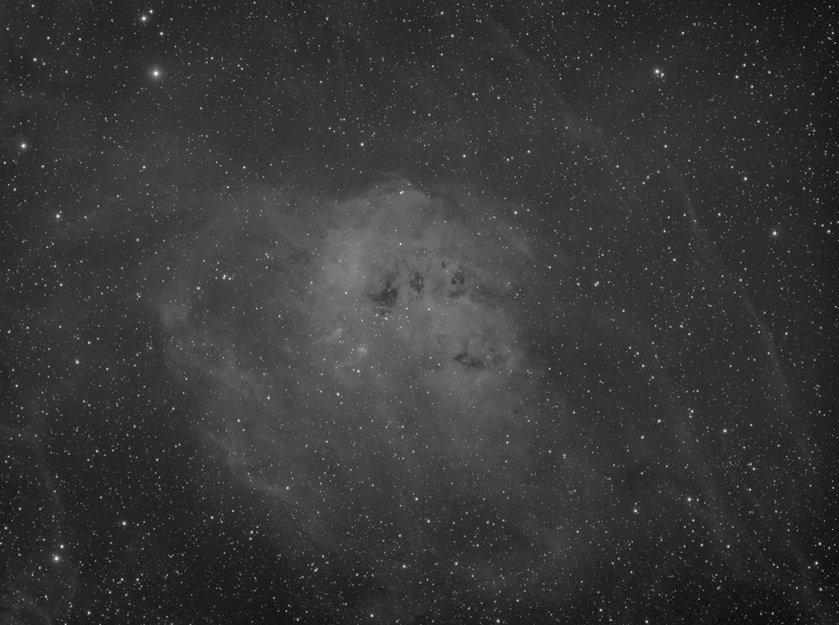

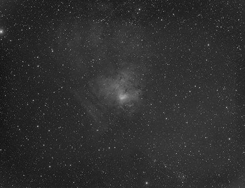

voici une brute (ouverte avec maxviewer, STF standard) :

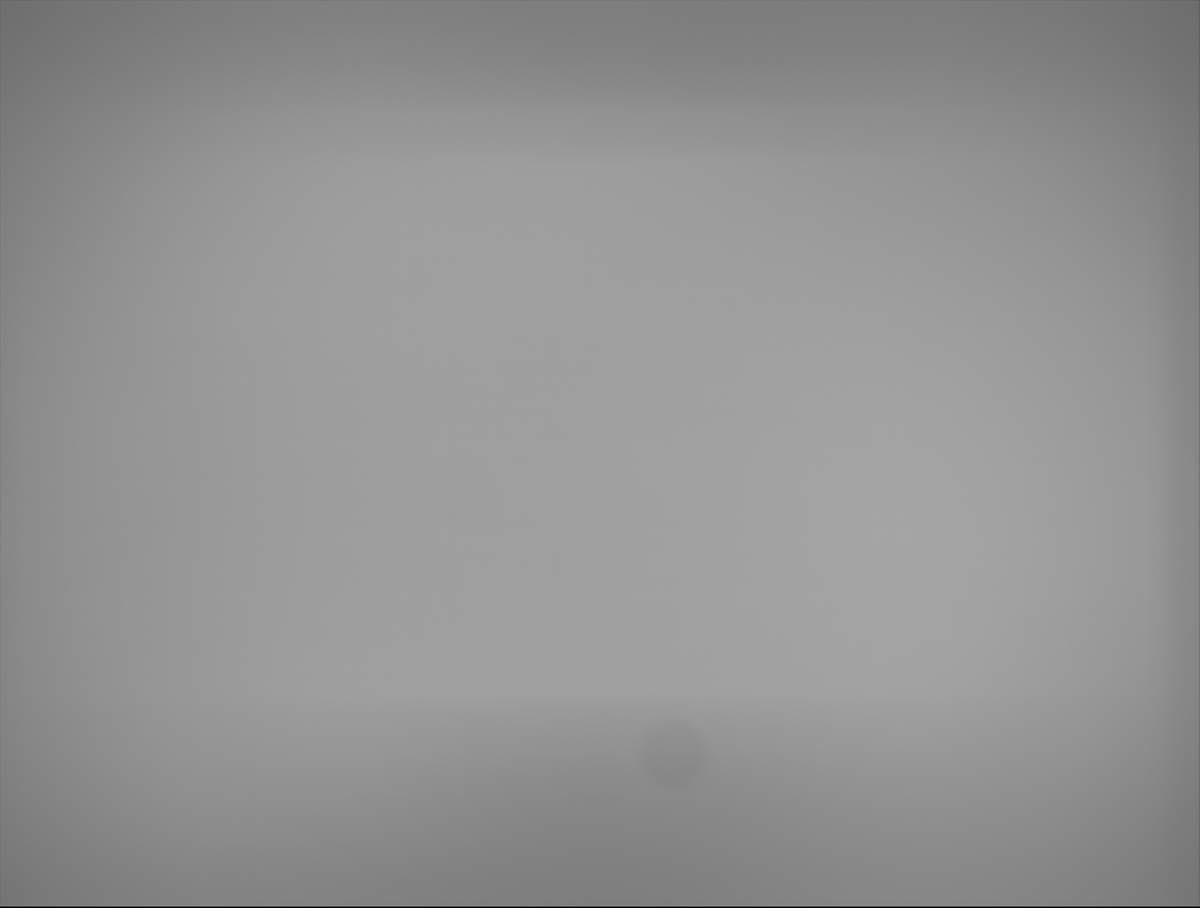

le master flat que je prend normalement (histo à 70%) :

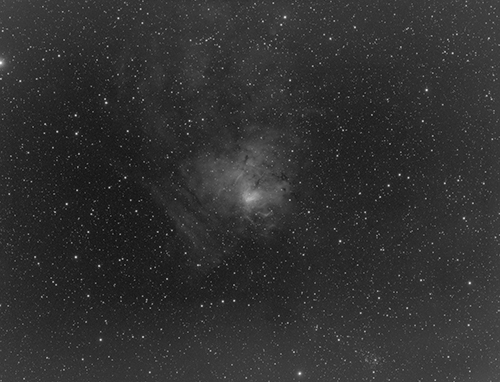

maintenant dans Photoshop, niveaux sommaires (images empilées) :

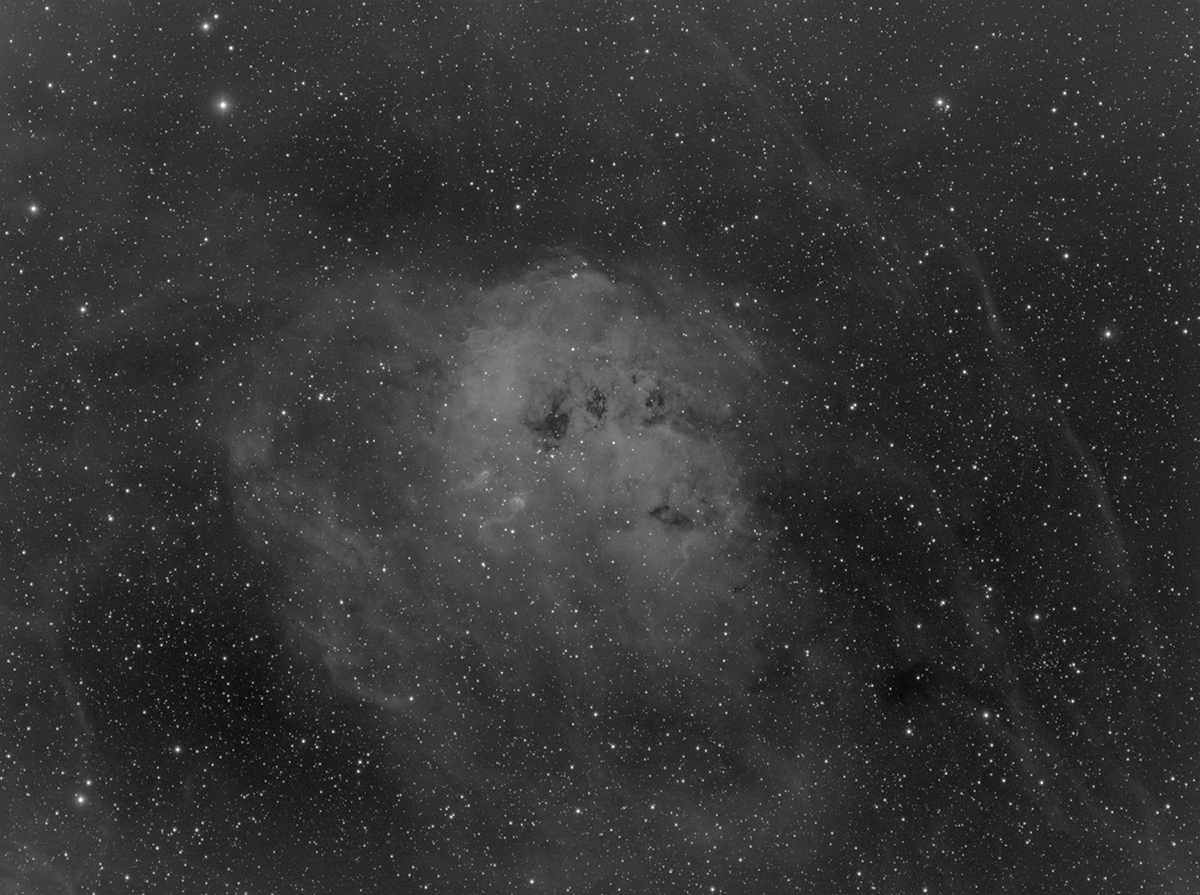

Même chose, avec un master flat histo à 45% :
(pas un grosse différence)
Même chose avec un master flat histo à 90% :
Même chose sans flat :
Alors vous je sais pas, mais j'ai l'impression que le master flat surcompense le défaut de vignettage.

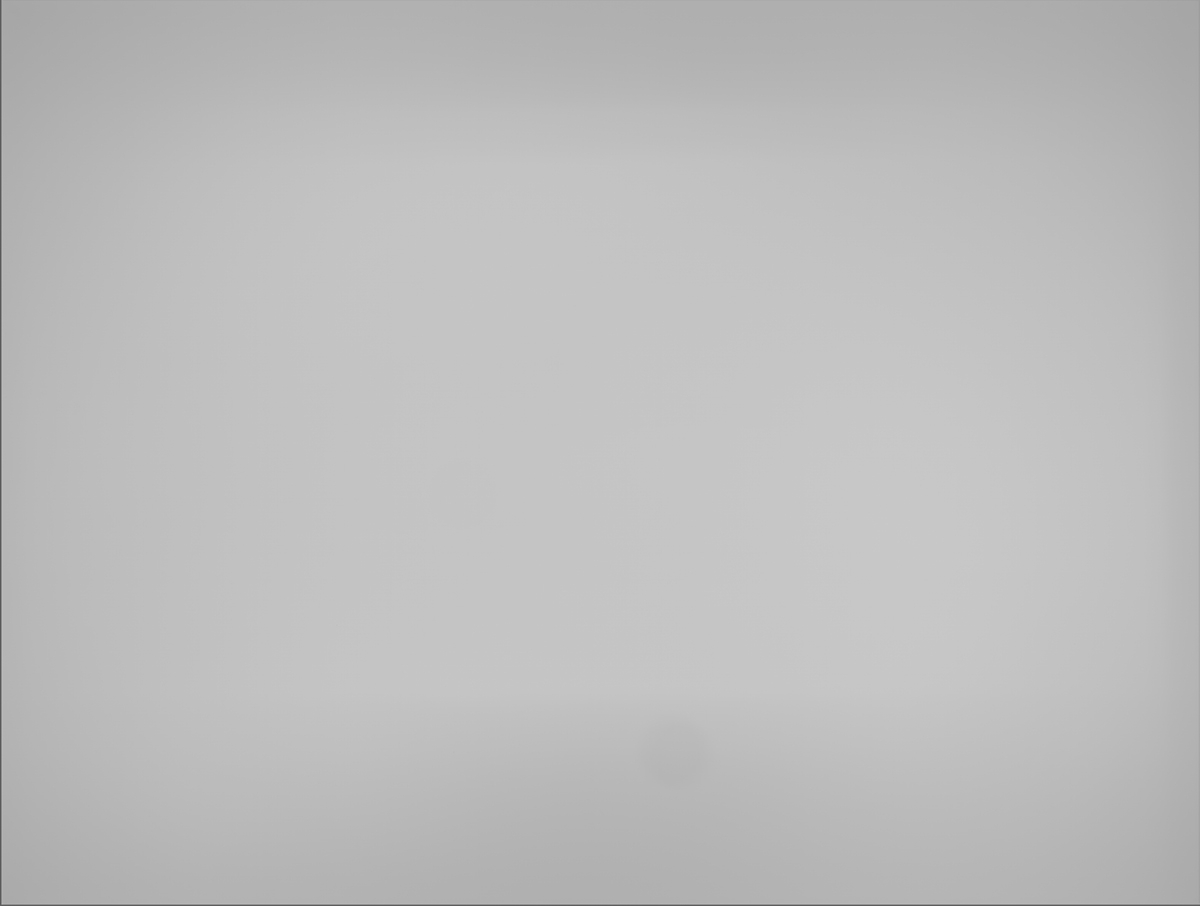

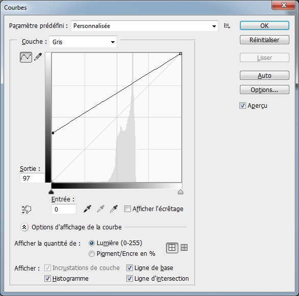

J'ai fais un truc, appliquer une modification au master flat comme ça :
le master flat modifié :

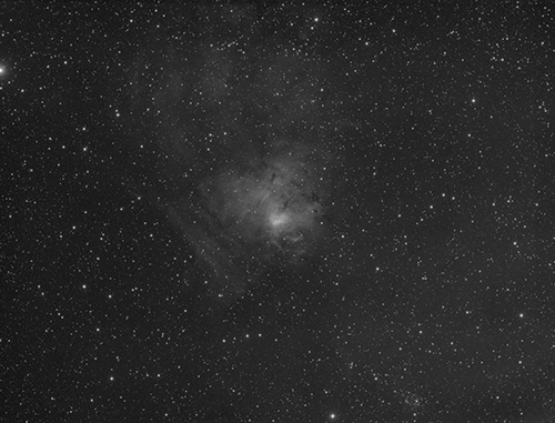

et maintenant le résultat :
ça me semble mieux...
Est ce que cette dernière vous semble mieux aussi ?

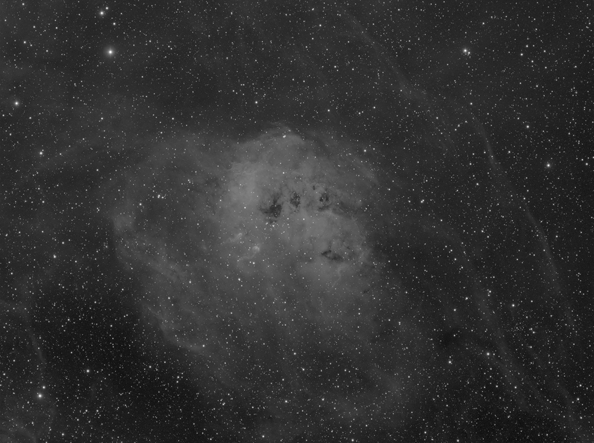

Je ne comprends pas très bien ton problème. Je peux dire simplement que l'image brute apparait nettement plus dynamique que les images compilées. Mais c'est une question de seuil je suppose.
Pour donner un avis il serait mieux de faire des comparaisons sur une autre cible... ici on ne sait plus si les zones hétérogénes en fond de ciel sont réelles ou sont des soucis de flats. Bref on ne voit pas très bien;
Serait bien de faire le même test sur un ciel étoilé uniforme, des étoiles et rien d'autre, on verrait mieux.

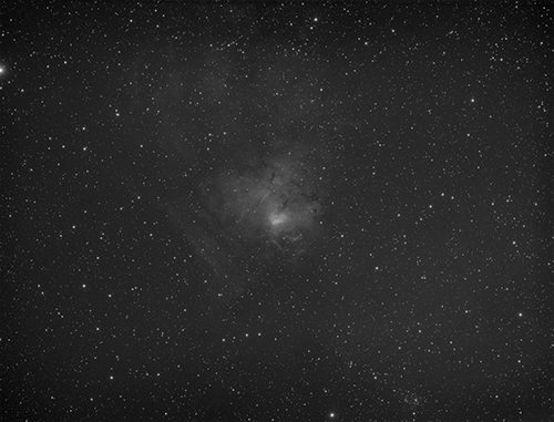

Ouais tu as raison, la cible est pas top pour un test. J'ai refais avec ce que j'avais sous la main. J'ai pas pris un truc qui avait du gradient de base (des brutes en L avec pollution lumineuse), mais ma cible précédente, qui possède quelques faibles nébulosités, mais je pense pas que ce soit gênant.
J'ai poussé trop fort les niveaux, c'est normal, c'est pour différencier les basses lumières.

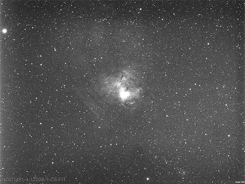

26300-1482785041.jpg brute STF medium

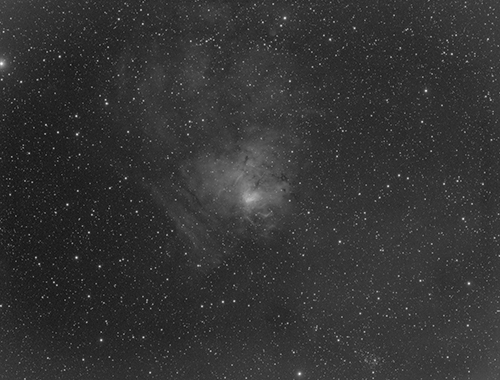

26300-1482785086.jpg images empilées, pas de flat (on voit un pourtour noir)
26300-1482785114.jpg images empilées, flats à 15-20% de l'histo, on voit un pourtour clair
26300-1482785136.jpg images empilées, flats à 65%, on voit un pourtour clair
26300-1482785164.jpg images empilées, flats à 85%, on voit toujours un pourtour clair
26300-1482785184.jpg images empilées, flats à 95%, il y a des coins clairs
26300-1482785206.jpg images empilées, flats à 65%, master flat "corrigé" avec "courbes" de photoshop, c'est le résultat qui me semble le mieux...
une idée ?

Ok, difficile de bien voir avec ces zones nébulaires, mais il semble effectivement que le "pourtour clair" apparaît quelque soit la dynamique du flat.
