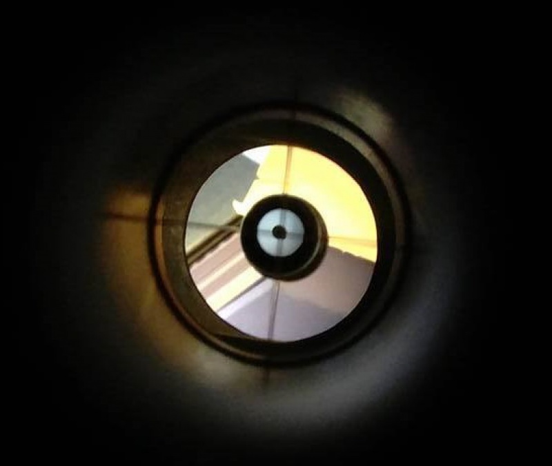

J'ai pu racheter une vis pour le réglage du secondaire et je viens de passer 2h sur une lecture attentive des tutoriels + pratique.
J'ai bien centré le secondaire :

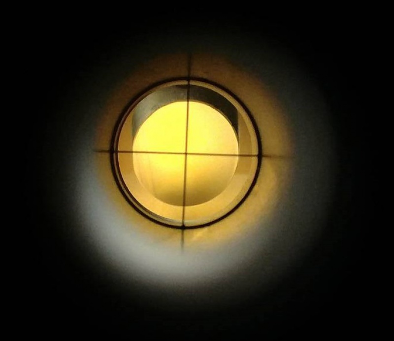

Et je pense avoir également bien aligné le primaire :
Je pense que c'est bien mieux ! Ca parait très légèrement décalé, mais en fait c'est un effet d'optique dû au smartphone, au cheshire ça me semble centré.
Est-ce-que c'est mieux qu'au tout départ ? S'il s'avère être le cas contraire, je n'ai définitivement rien compris ...
Oui, c'est mieux !
