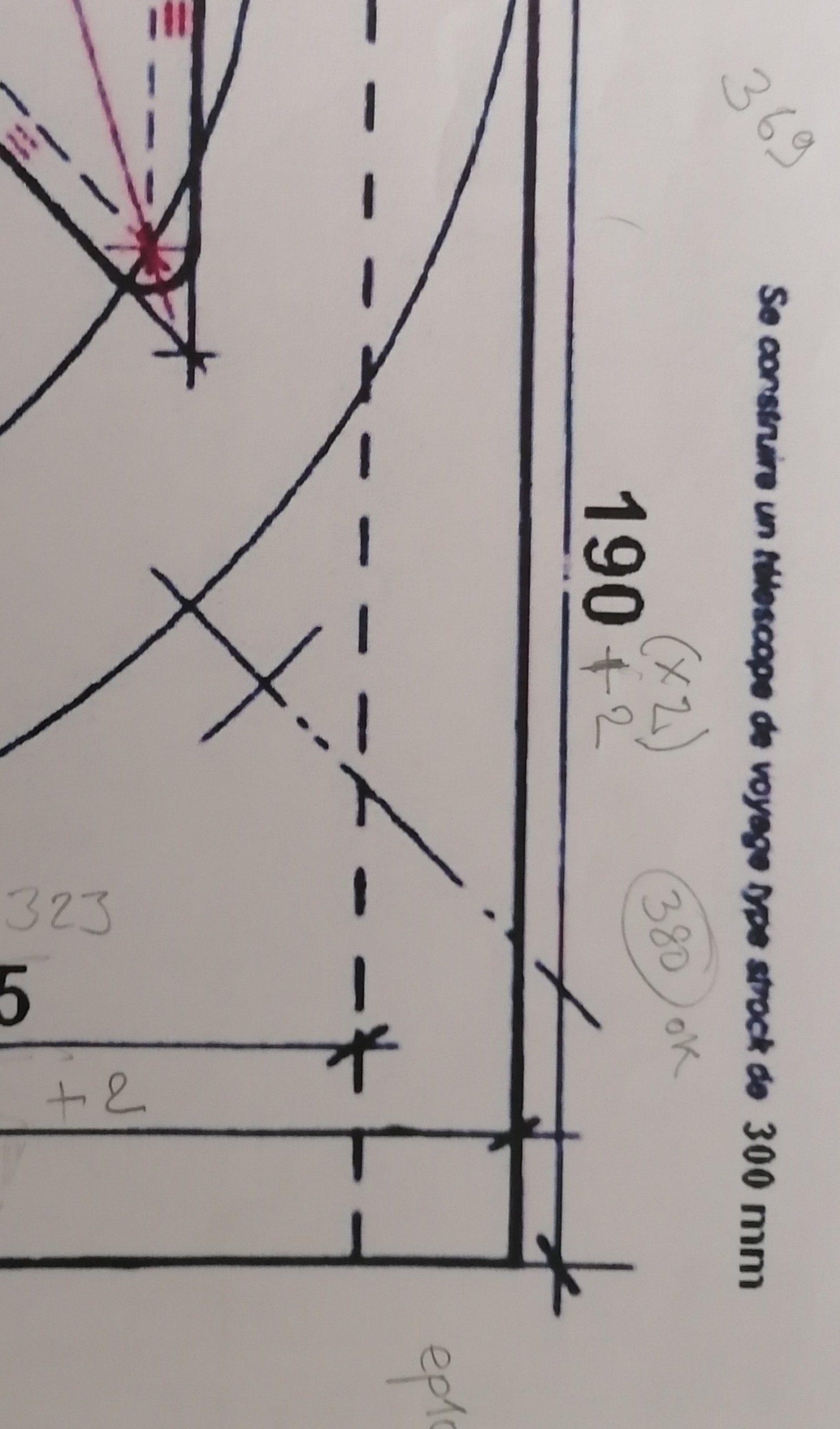

Tiens justement, ça correspond à quoi ce pointillé qui m'a mis la tête à l'envers...
Ben nouille, c'est le coté en biais pour le coté incliné ....

Il y a 9 heures, chatbleu54 a dit :
Pour te rassurer tu dois avoir normalement presque les mêmes mesures pour les flancs de la caisse du primaire, en haut et en bas 😉

Il y a 13 heures, Séb... a dit :
Ca, ce n'est pas ce qui va me rassurer ! Ou je ne comprends pas (en ce moment c'est la norme , :cry:).Sur le 250 il y a 53 mm en plus en haut, non ?
il y a 28 minutes, chatbleu54 a dit :
Hummm comme ça je ne peux pas dire... Faut que je me replonge dans les plans... C'est urgent ? Je peux faire ça ce week-end...

Il y a 5 heures, chatbleu54 a dit :
Non, il n'y a pas d'urgence, je dois encore réfléchir et je manque de matos...
OK je regarde ce week-end. Tu me donneras toutes les dimensions (miroir focale épaisseur du bois que tu utilises...) pour refaire les calculs 😉
Les dimensions ? si tu veux, un 305, 1525, je ne connais pas l'épaisseur, 35 ou 38 je crois, ni le poids. Pour les épaisseurs de bois je ne sais pas encore, je compte mettre du 12 ou 16 pour less haches, 3x ou 4x 4, une table de ping pong hs, si j'arrive à les coller ensemble. sinon je pense du 10 pour le barillet, le reste il faut que je relise une nième x la bible ! Mais j'ai refait les plans pour le 300 il reste juste à ajuster éventuellement. Juste que certains passages étaient floue pour moi. J'ai copié les 9 pages, enfin ce qui est intéressant pour la construction et je vais m'y replonger car rien ne vaut parfois une photo plutot qu'un texte qu'on ne comprend pas.
Le 08/05/2020 à 14:17, chatbleu54 a dit :
Alors j'ai regardé et avec les infos que tu m'as donné le fond de la caisse du primaire fait 381 sur 344 (344 côtés ayant le même sens que les leviers du barillet).
Le côté où passe le PO fait 381. Les côtés du pan coupé font en haut 391 et un peu plus de 344 en bas. Ça dépend de l'épaisseur du bois que tu vas utiliser. Là j'ai fait les calculs en conservant l'épaisseur du bois de la bible... Et je n'ai pris en compte le trait en pointillés, j'ai fait les calculs comme pour le miens mais attention moi je réduisais, je passais d'un 250 à un 200 mais toi tu passes d'un 250 à un 300... Tu devrais peut être approfondir le truc quand même 😉
Pour la hauteur des côtés cela dépend aussi de l'épaisseur du secondaire et je n'ai pas l'info...
Voilà j'espère t'avoir été utile 🙏 Bon courage !

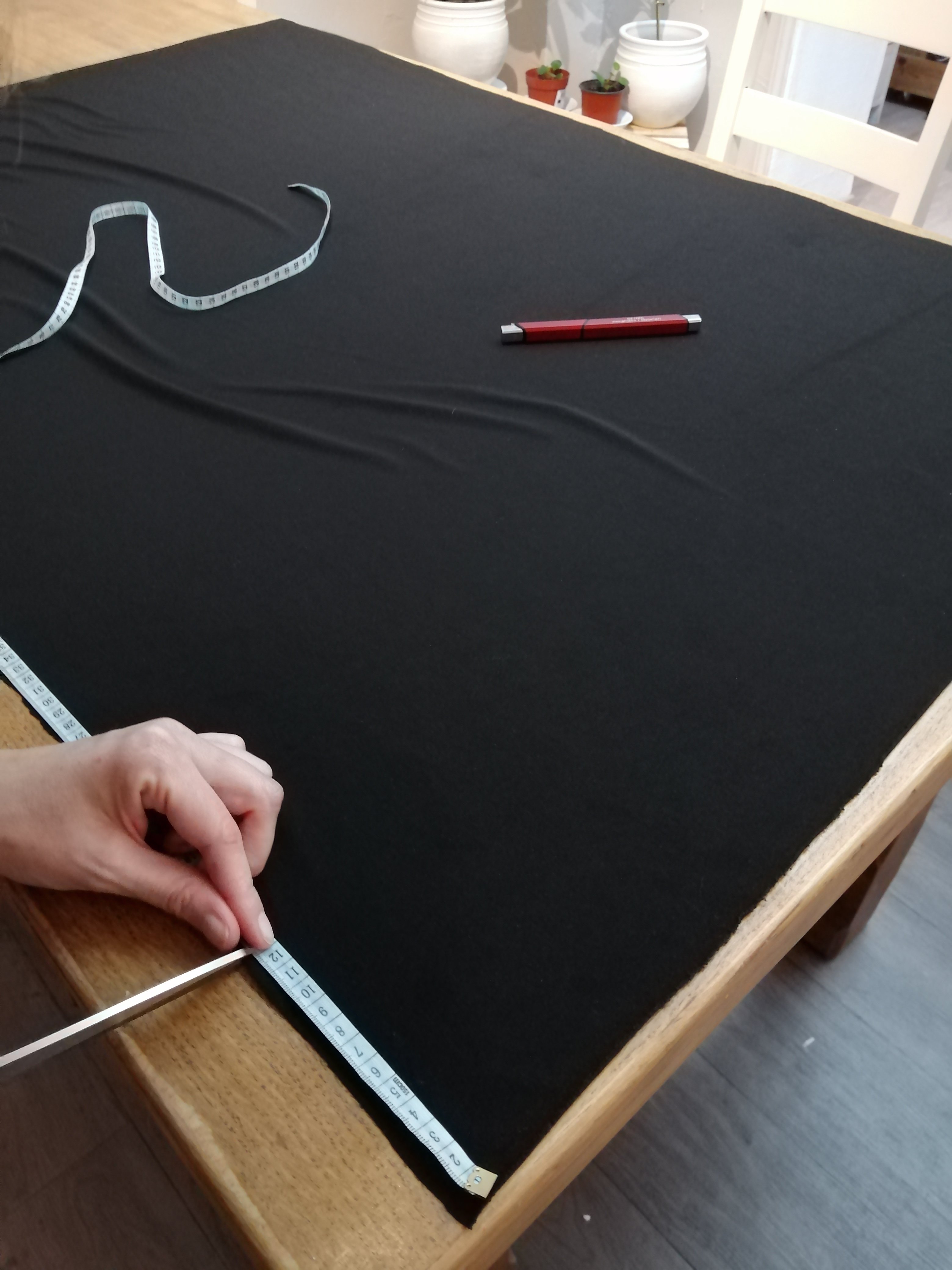

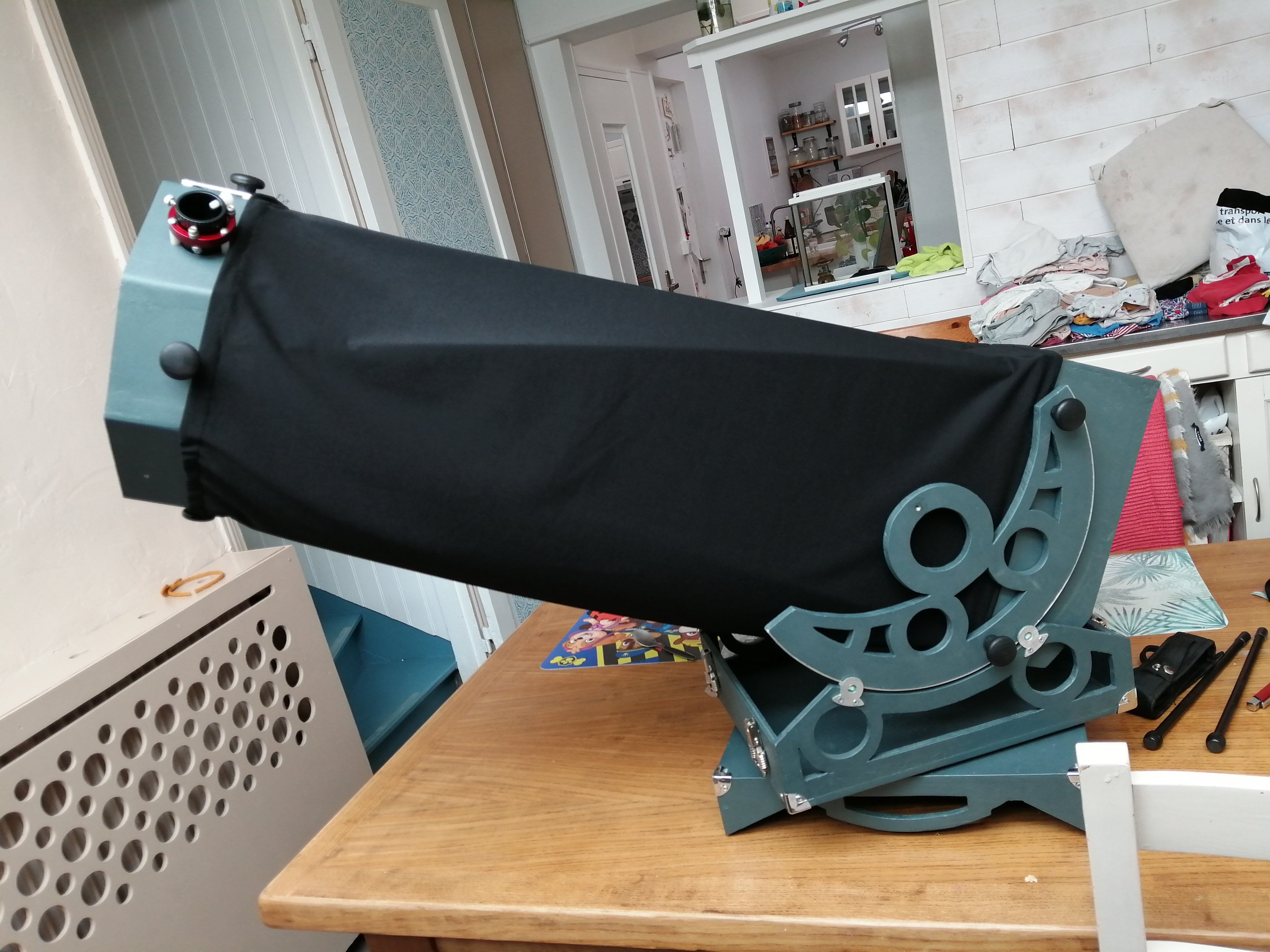

Alors dernières nouvelles du front ! Ma couturière est passée par là 🥰 😍
Voilà, pour le Strock 200, reste à mettre quelques élastiques pour accrocher la jupe aux boutons de la cage du secondaire...

Wow... ça c'est du bricolage de compétition, bravo superbe projet et très belle réalisation ! 👍

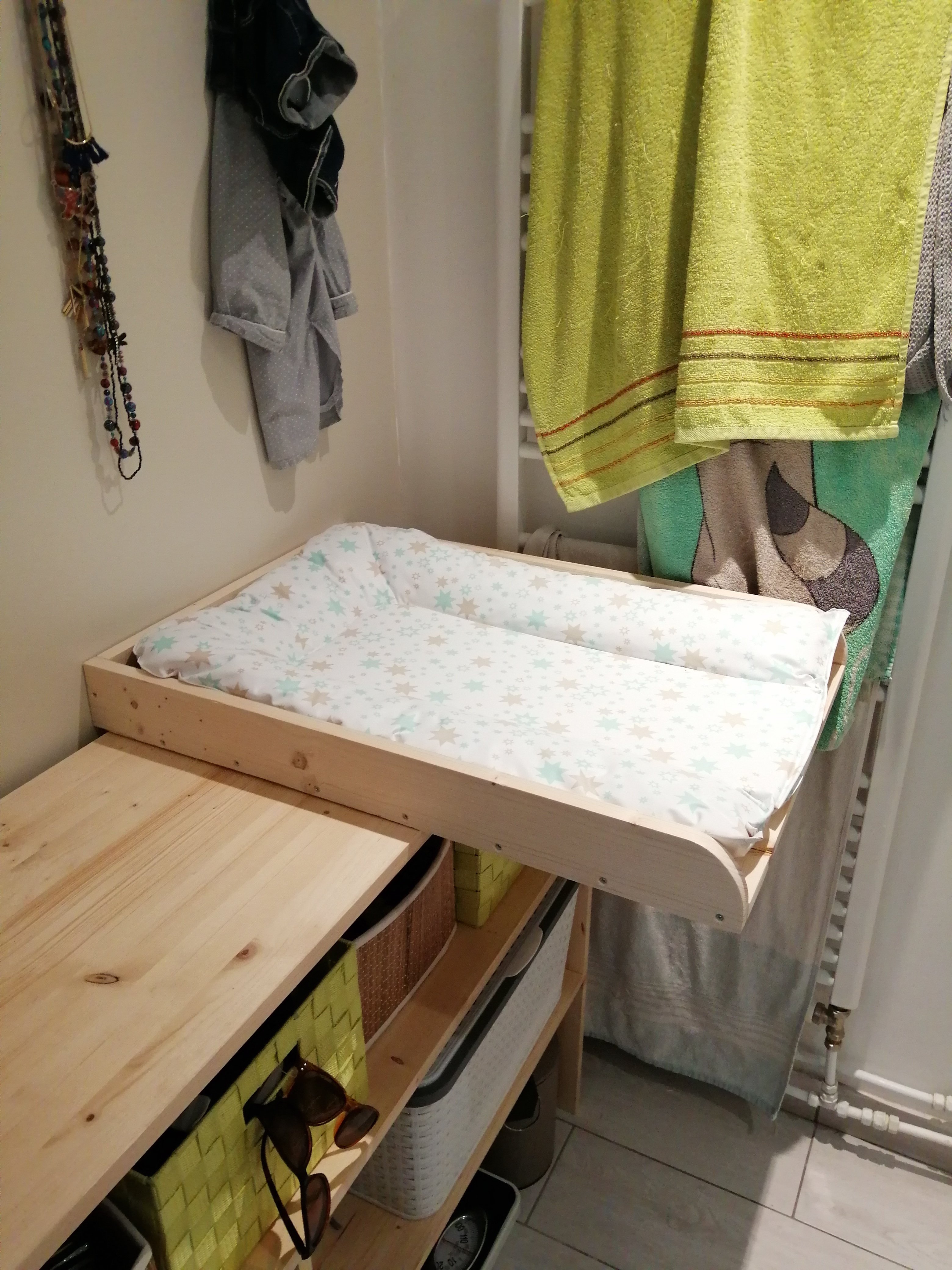

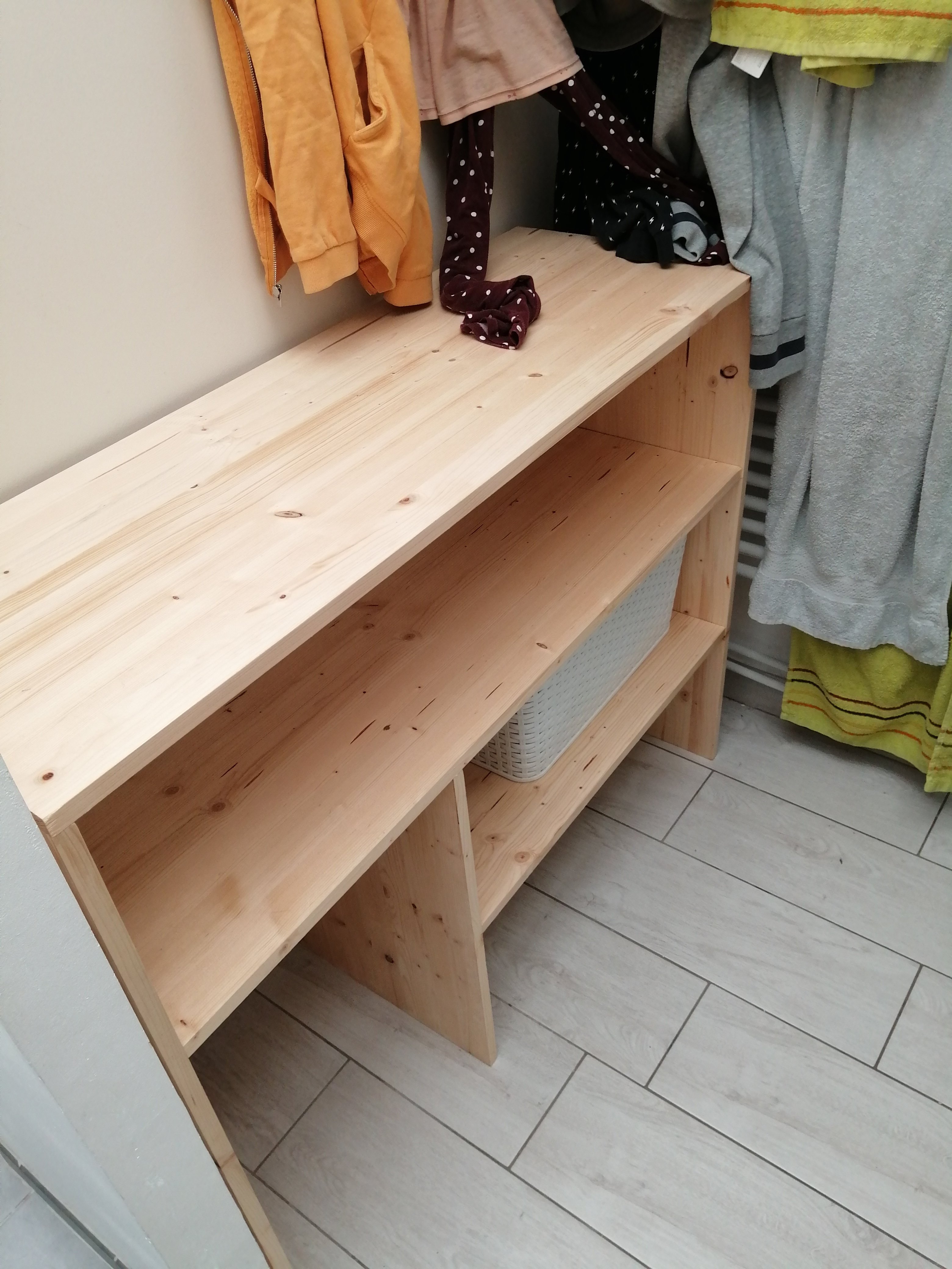

Je viens de finir le meuble et la table à langer de la salle de bain 😁 Elle pivote pour prendre moins de place 😉
