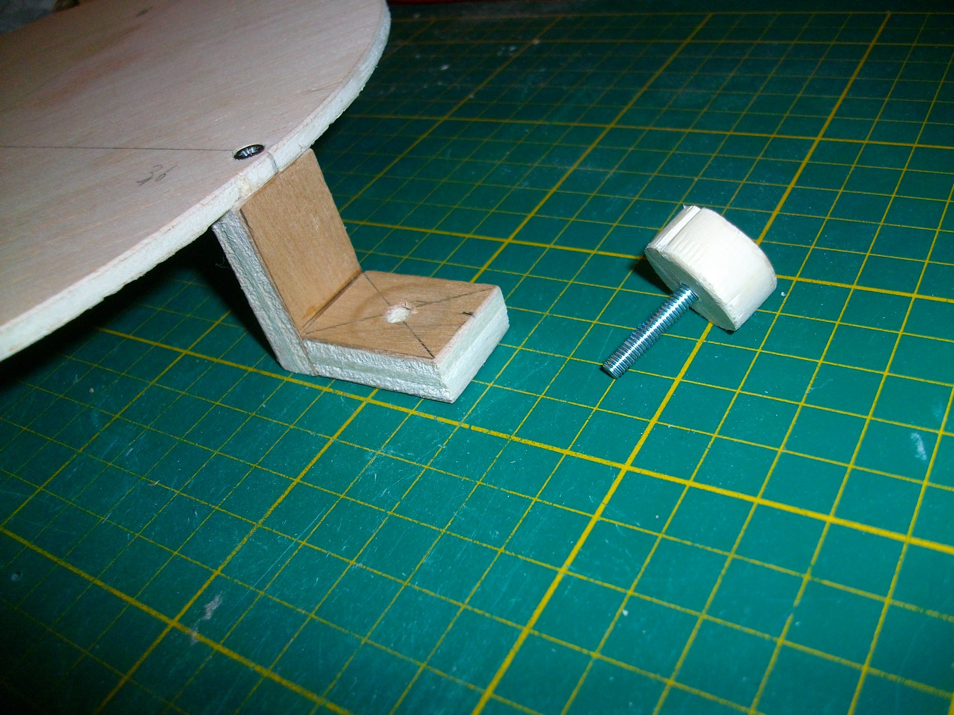

Merci pour ton message :) A vrai dire, je pars en vacances samedi qui arrive... Là je suis un peu en stand-by. J'ai toutefois réalisé le panneau de protection du primaire en CTP mais je ne sais pas encore comment je vais le fixer... J'attends aussi pour commander les pièces manquantes, le secondaire entre autre... Une fois l'araignée faite, je serai fixé sur ma protection je pense... Et j'ai fait les quelques bricoles comme poser les inserts de fixation des haches dans le couvercle de la valise...

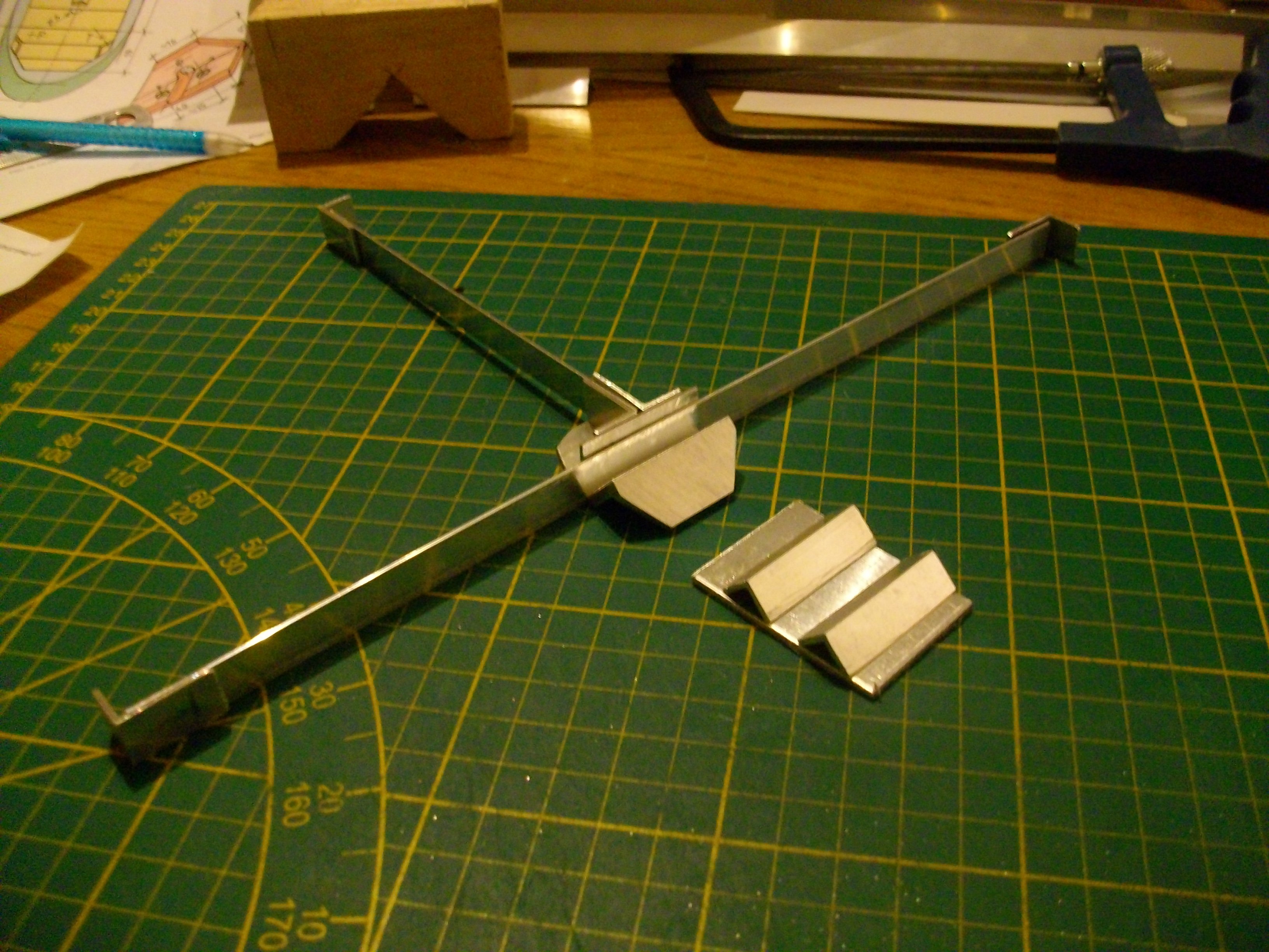

AAAAHHHHHH il est arrivé !!!! :banana:
Bon maintenant, il n'y a plus qu'à faire l'araignée 🙂 Du coup, j'ai beaucoup limé !
Mais vraiment beaucoup 😄
Mais bon le résultat est sympa donc ça va hein !
Reste à percer, coller, tarauder... LIMER encore ! Vérifier que tout fonctionne... 😎
Voilà, c'est tout pour ce soir !

Notamment finir l'araignée, finir le cache du primaire, boucher les trous à la pâte à bois, poncer, poser la sous couche, poser la peinture, ajuster les tubes en carbone, l’accastillage... Sans parler de commander un chercheur, des oculaires, les filtres... 😀

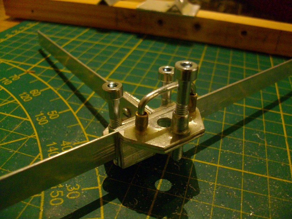

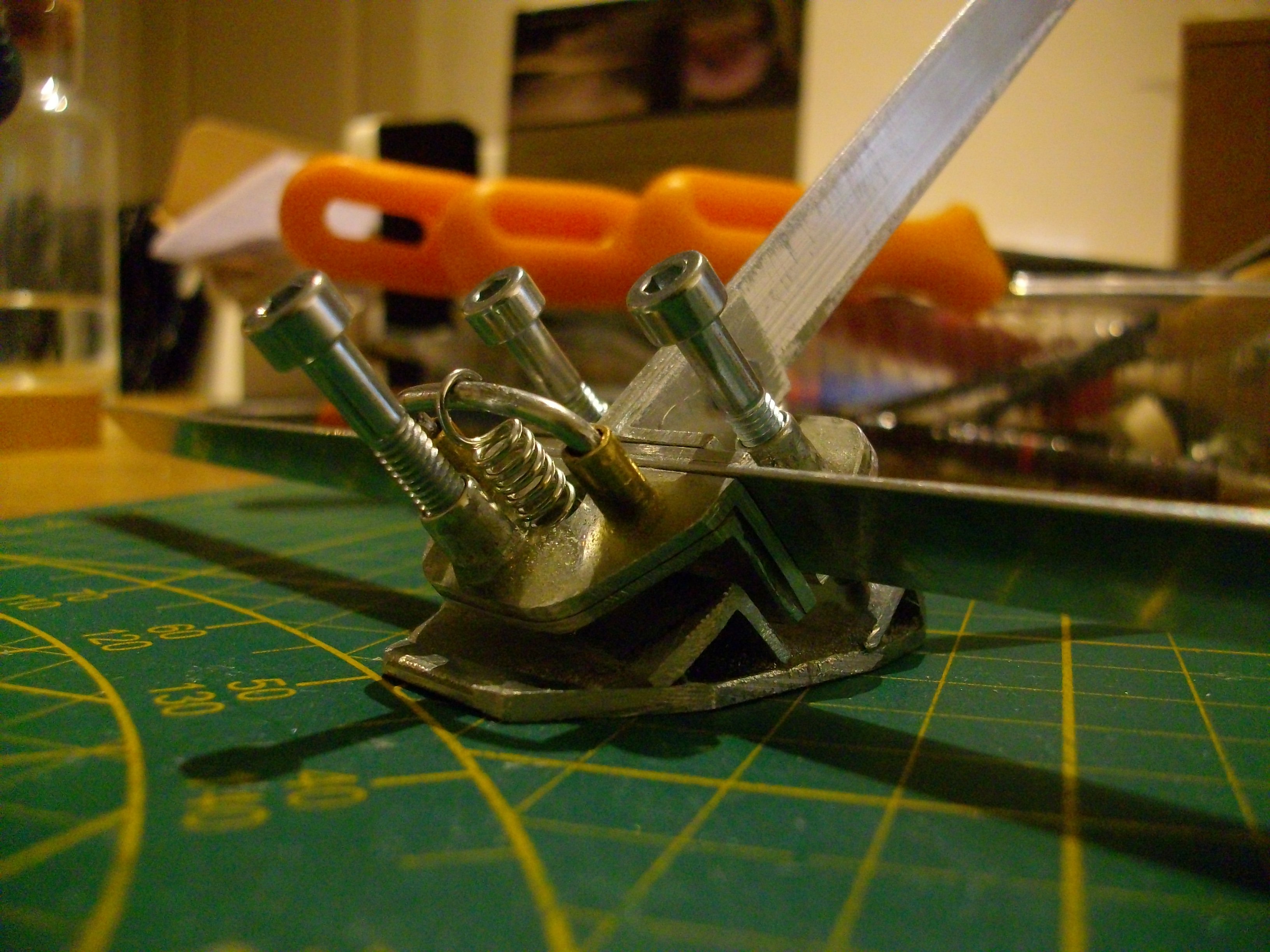

Hello 🙂

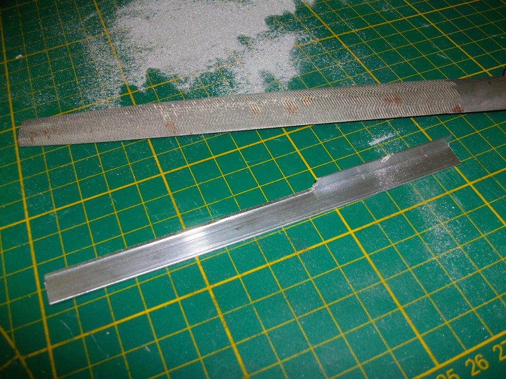

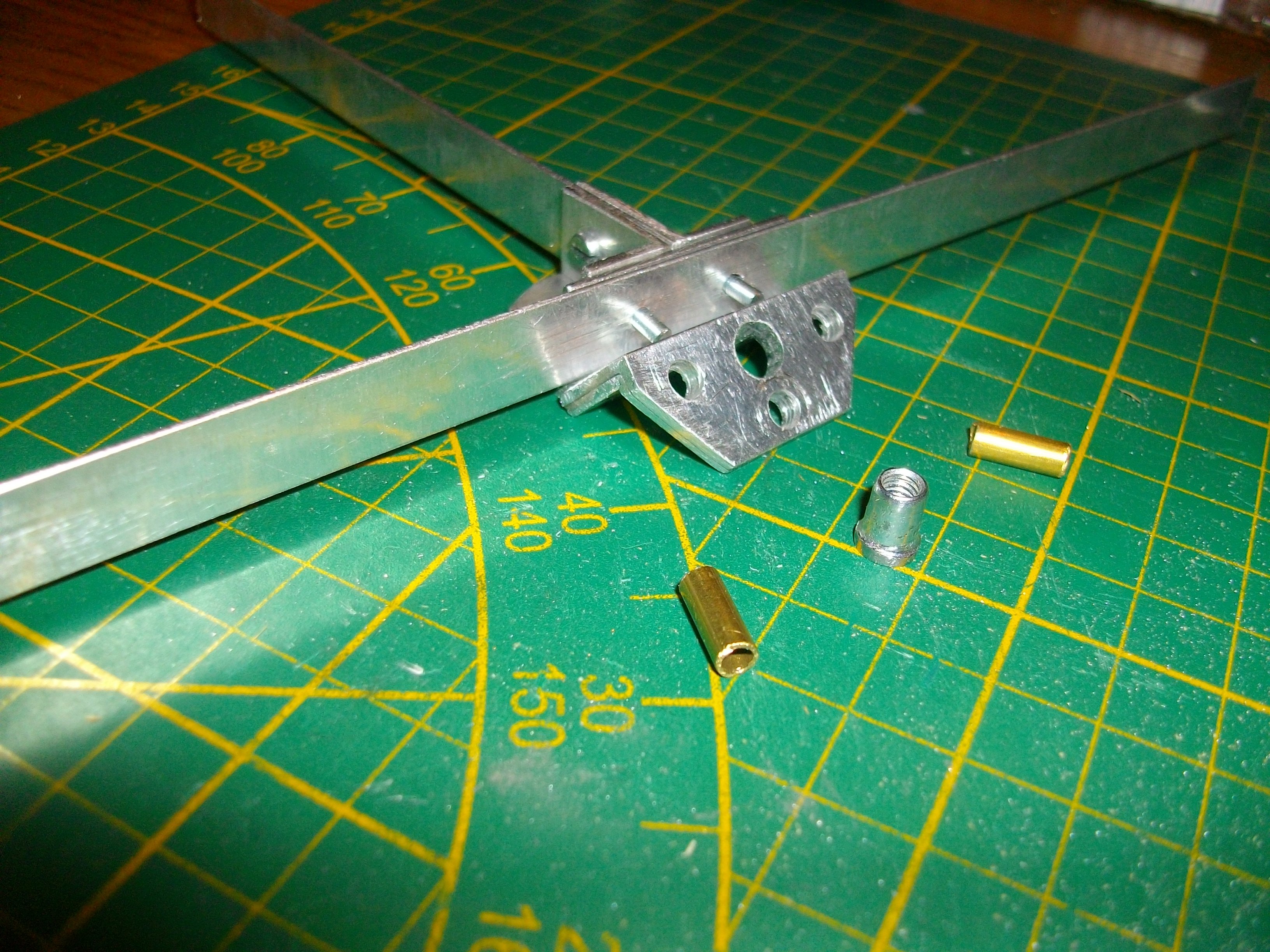

Alors voilà, j'ai bossé sur l’araignée et je ne suis pas mécontent du résultat :banana:
Voilà, dans les grandes lignes :

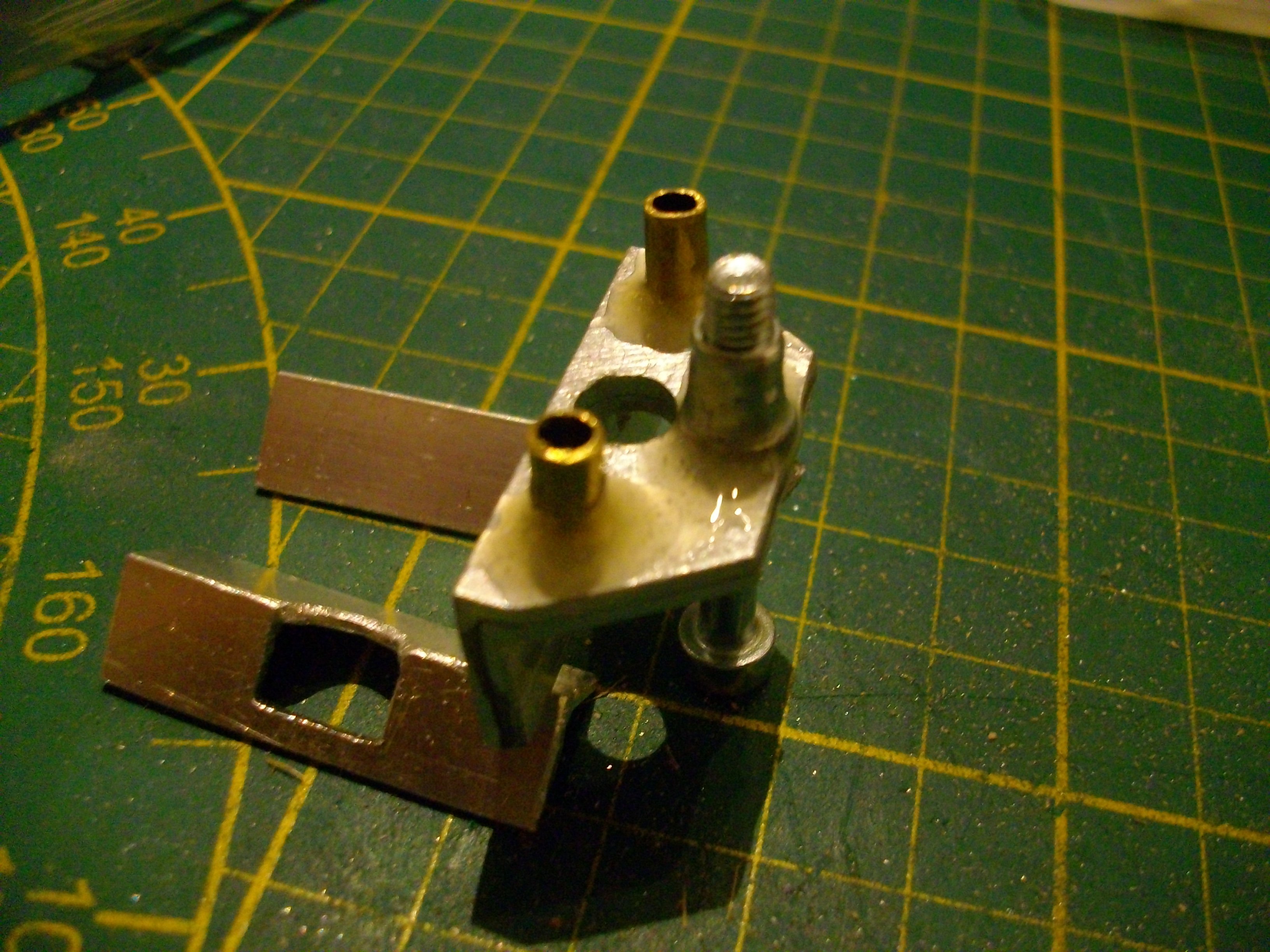

Les tubes en laiton proviennent du même tube qui a servi aux guides des clous à tête d'homme pour la caisse du primaire. Les tubes filetés à la base des inserts frappés sur lesquels j'ai retiré les griffes.
Bon, j'ai peut être un peu forcé sur la colle...
Mais vraiment un peu beaucoup, en même temps, je n'ai qu'une angoisse, c'est qu'une pièce se détache et tombe sur le primaire...
Bon les vis, ça passe. La barre pour accrocher le ressort est à la base un bout de cintre, le même qui m'a servi pour les leviers de la caisse du primaire.
Bon voilà, je trouve que c'est de la belle mécanique, le principe est ingénieux, la réalisation est longue mais sympa à faire 🙂
Je vais tout démonter avant le collage du secondaire pour tout nettoyer. Faudrait pas que de la limaille viennent bousiller mon miroir...
Me reste aussi à ajuster les pattes de l'araignée et de centrer le tout avant de la fixer 😄
J'ai commandé le chercheur aussi, un Telrad Quickfinder. Commandé Jeudi soir, reçu Samedi matin, je trouve ça dingue !
@ bientôt !
il y a 44 minutes, louisspaul a dit :
Bonjour 🙂
Bravo...l'araignée , c'est un gros morceau !
Tu n'as pas lésiné sur l'Araldite!!!! 😧
Bonne continuation
Oui il faut que ça tienne 😜
Une petite question, faut-il (peut-on) peindre l'araignée avec l'encre de chine au moment de peindre la cage du secondaire ? Ça tient bien l'encre de chine sur de l'alu ?

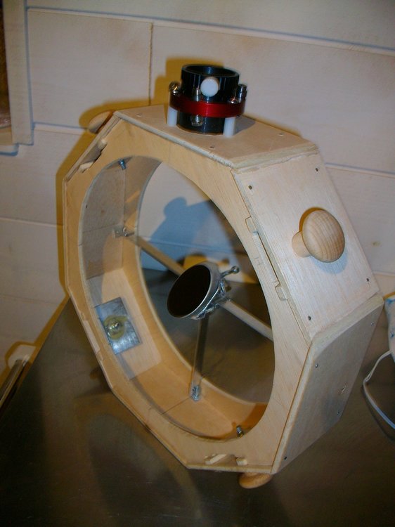

Sinon, voilà la suite des travaux 🙂
J'ai collé le secondaire !
Et placé le tout dans la cage.
Ça rentre toujours dans la boite 😉

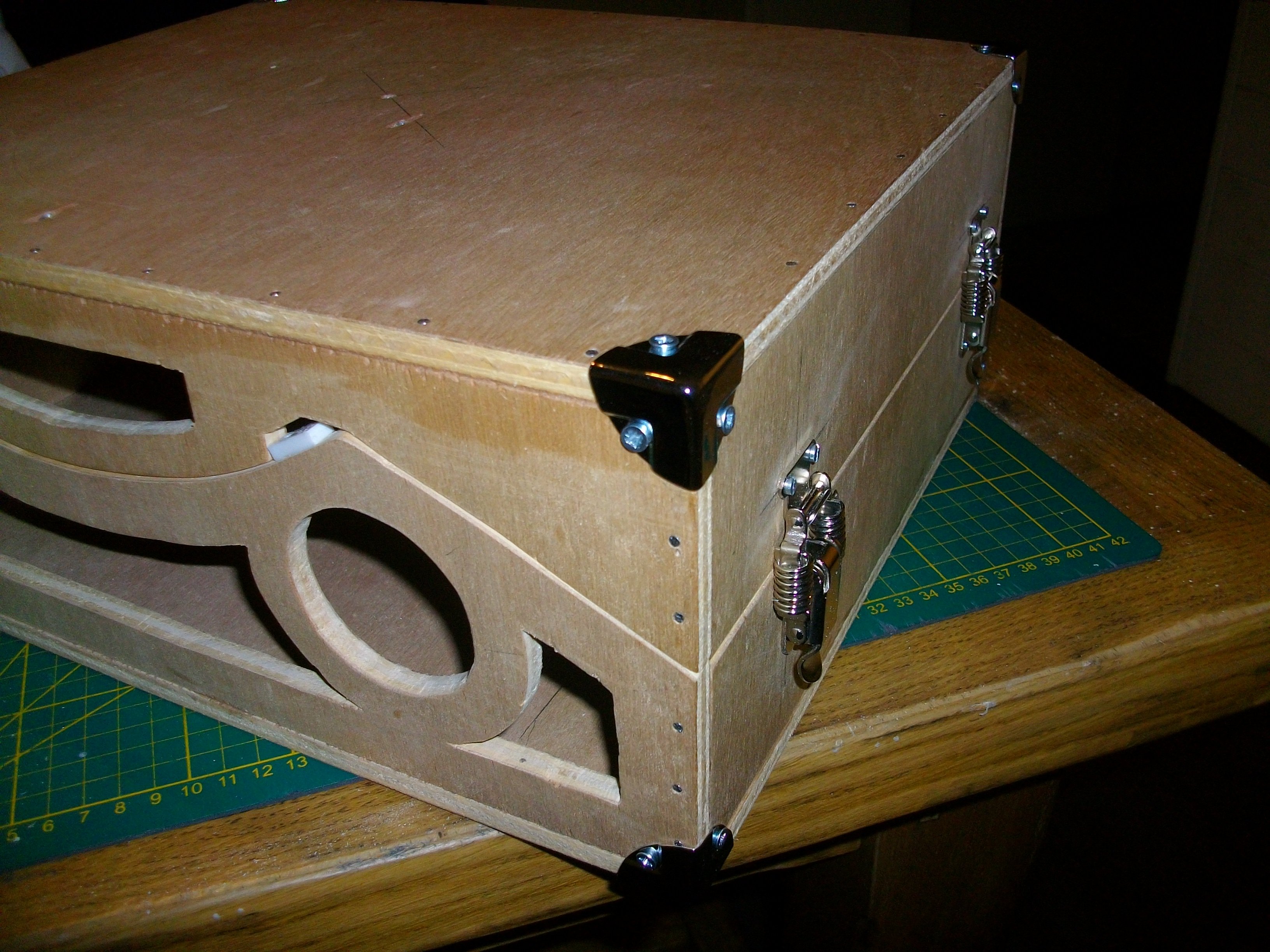

J'ai aussi fini le cache de protection du primaire.
Mais en écrivant ce post, je viens de me rendre compte que je n'ai pas essayé de poser la protection avec le primaire... Si ça se trouve, ça ne passe pas... Donc demain, je vérifie ça ! 🙃
J'ai posé l'accastillage trouvé sur Amazon, ça vient d'Allemagne 🤪
Pour le moment, les coins sont vissés avec des petites vis, mais je ne suis pas encore fixé sur la fixation... Ça peut encore changer... 😬
