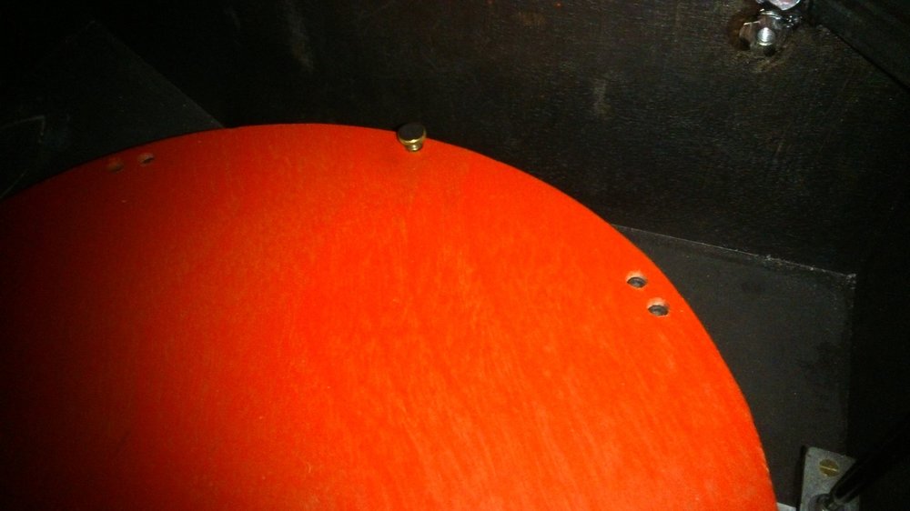

En regardant les photos j'ai cependant un détail à te proposer.
Le plateau de protection du miroir, si tu le perces pour que les vis de fixation des cales s'y encastrent et qu'il appuie sur les taquets alu, il peut participe à la sécurisation du miroir.
Sous réserve que:
tu élargis un peu le plateau si nécessaire et tu le maintiens par vissage sur des cales en bois solidaires du fond de caisse (collées vissées)  cf. la vis laiton sur la photo.
Sous réserve que:
Merci, j'essaye d'être propre 🙃
J'ai réfléchi à ce même genre de système d'attache pour la protection du primaire, mais ça me posait trop de problème. Élargir la protection m’empêcherait de ranger la cage du secondaire car lors du rangement, la cage prend appuis sur les cales du miroir, mais un niveau en dessous des vis des taquets... Un effet je pense de la réduction pour un 200 mm...

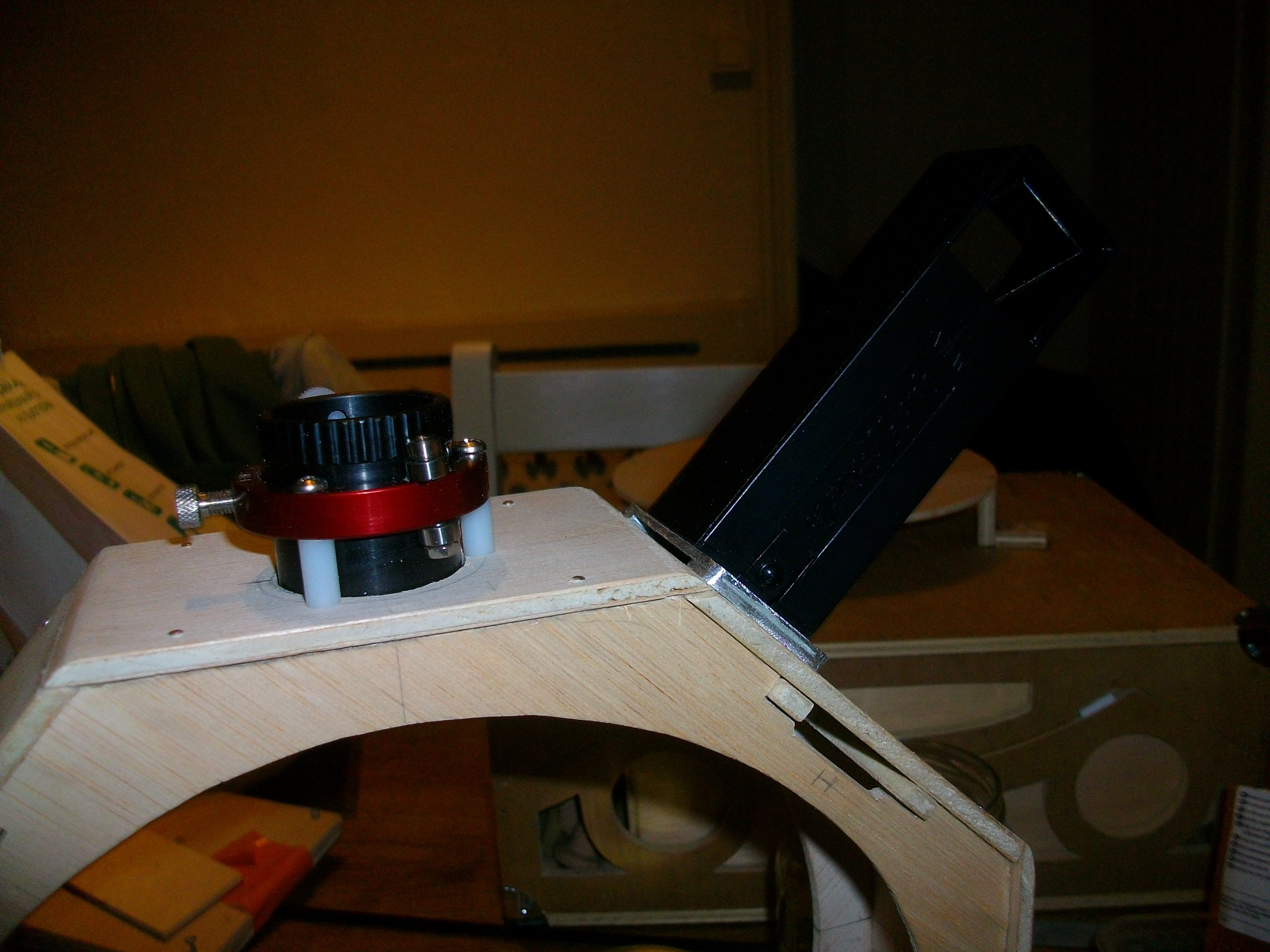

Hello,
J'ai écrit telrad mais mon chercheur est un quickfinder 😉 J'ai écrit trop vite.

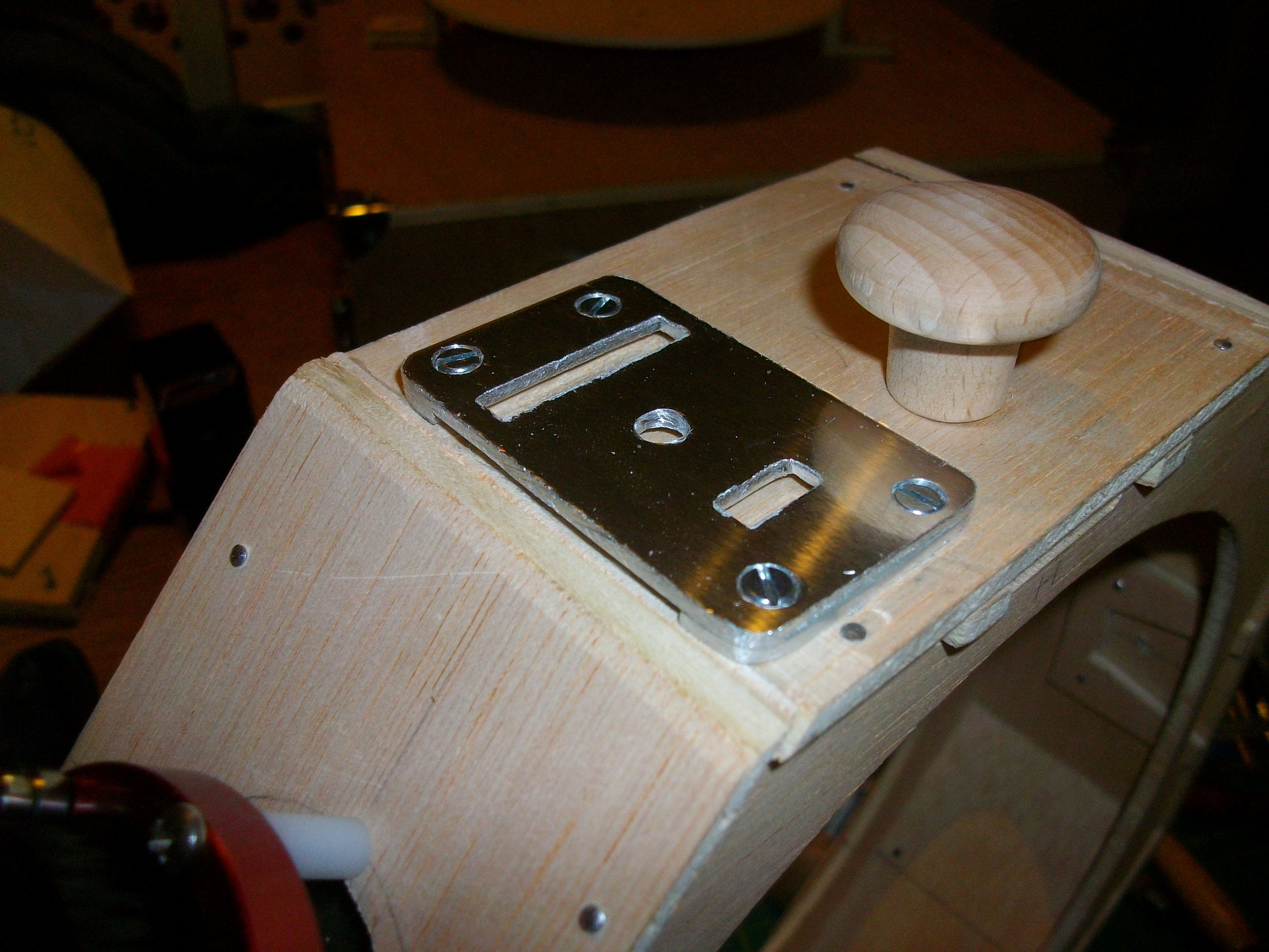

Par contre les supports proposés sont trop gros... Si j'en fixe un, la cage du secondaire ne rentre plus. Je vais en faire un en alu plus fin, et ça va passer 🙂

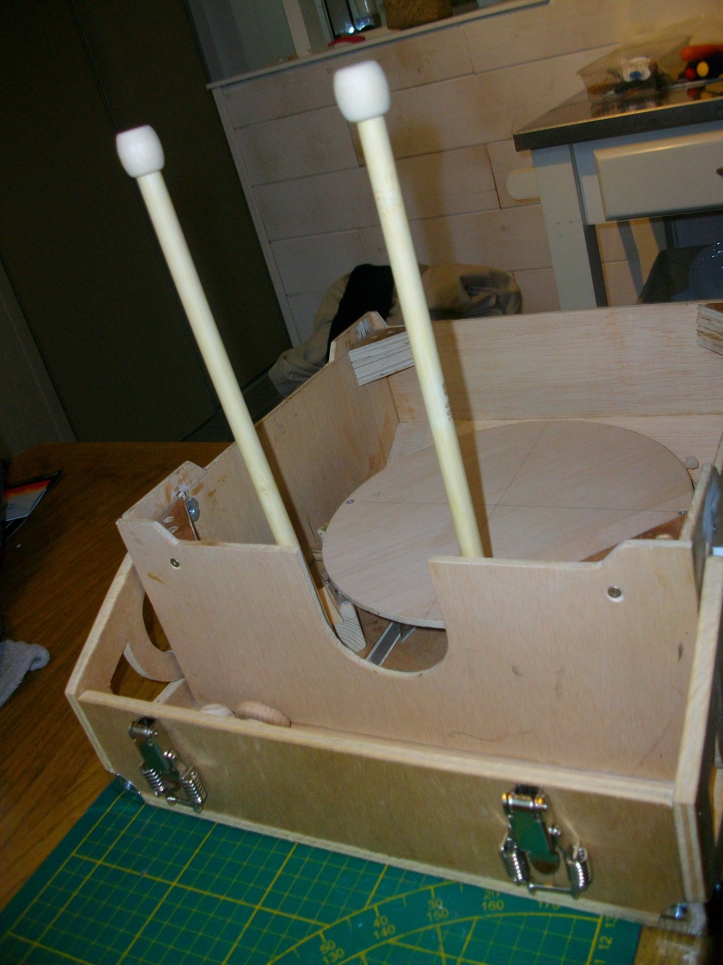

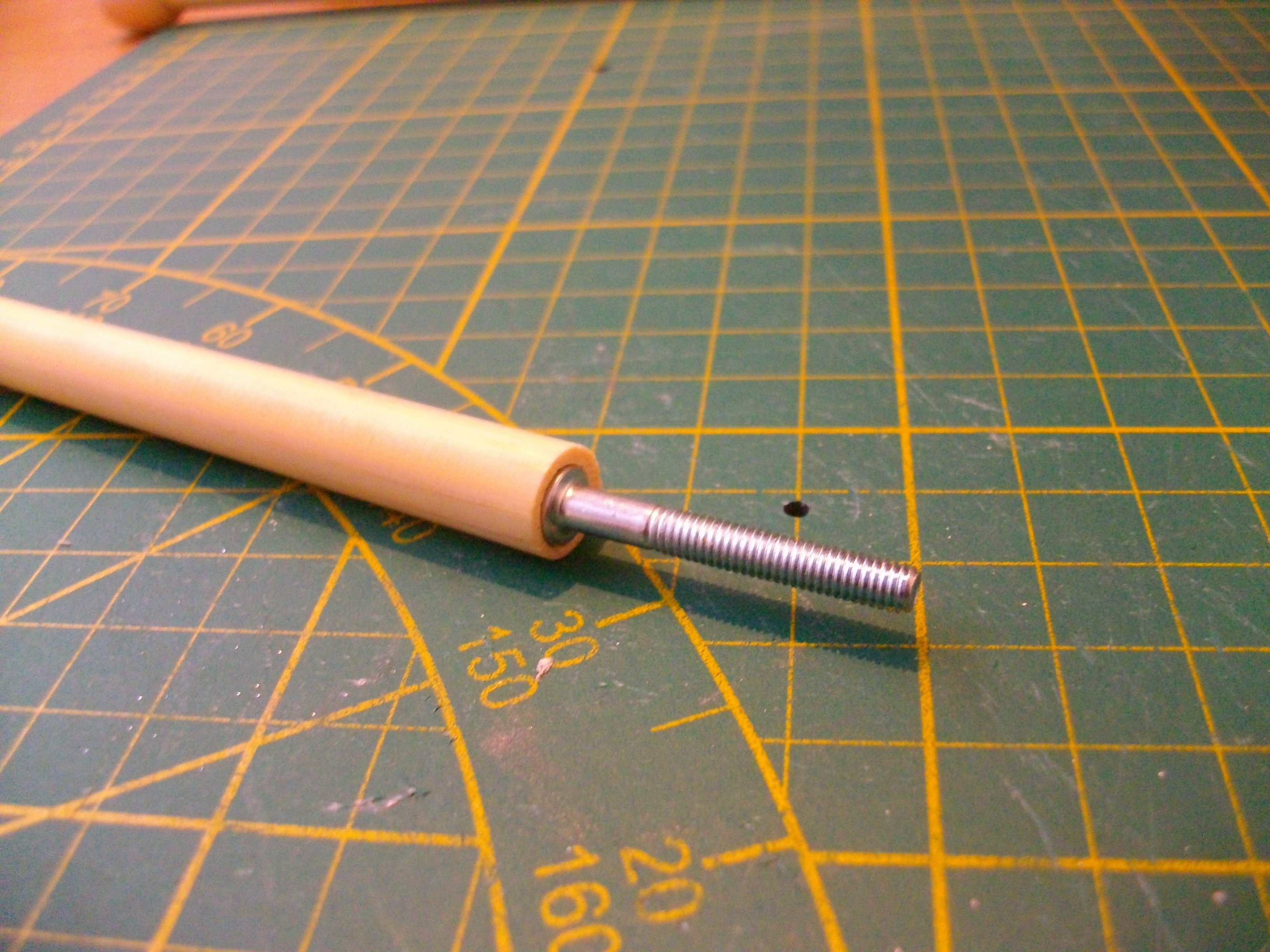

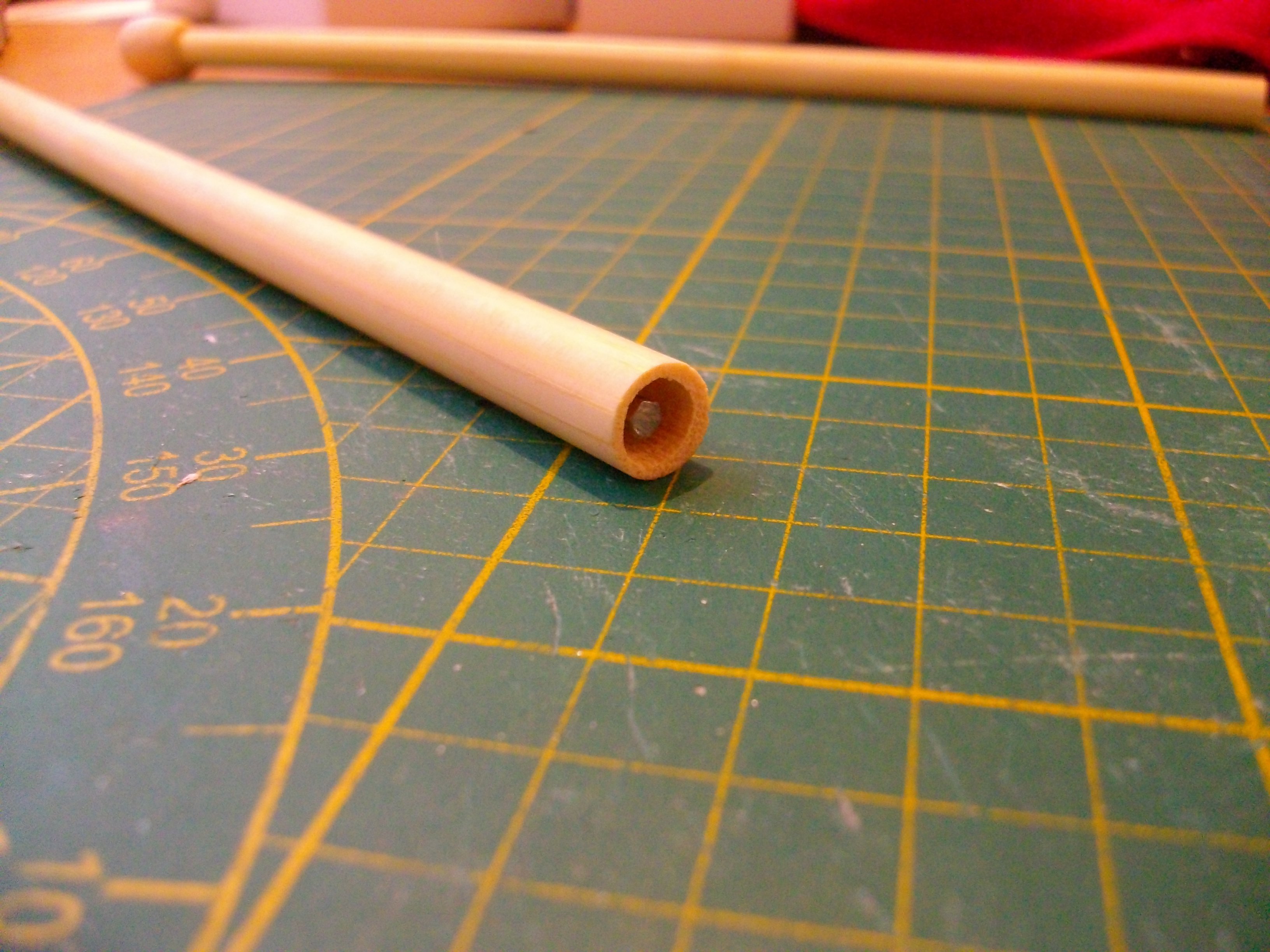

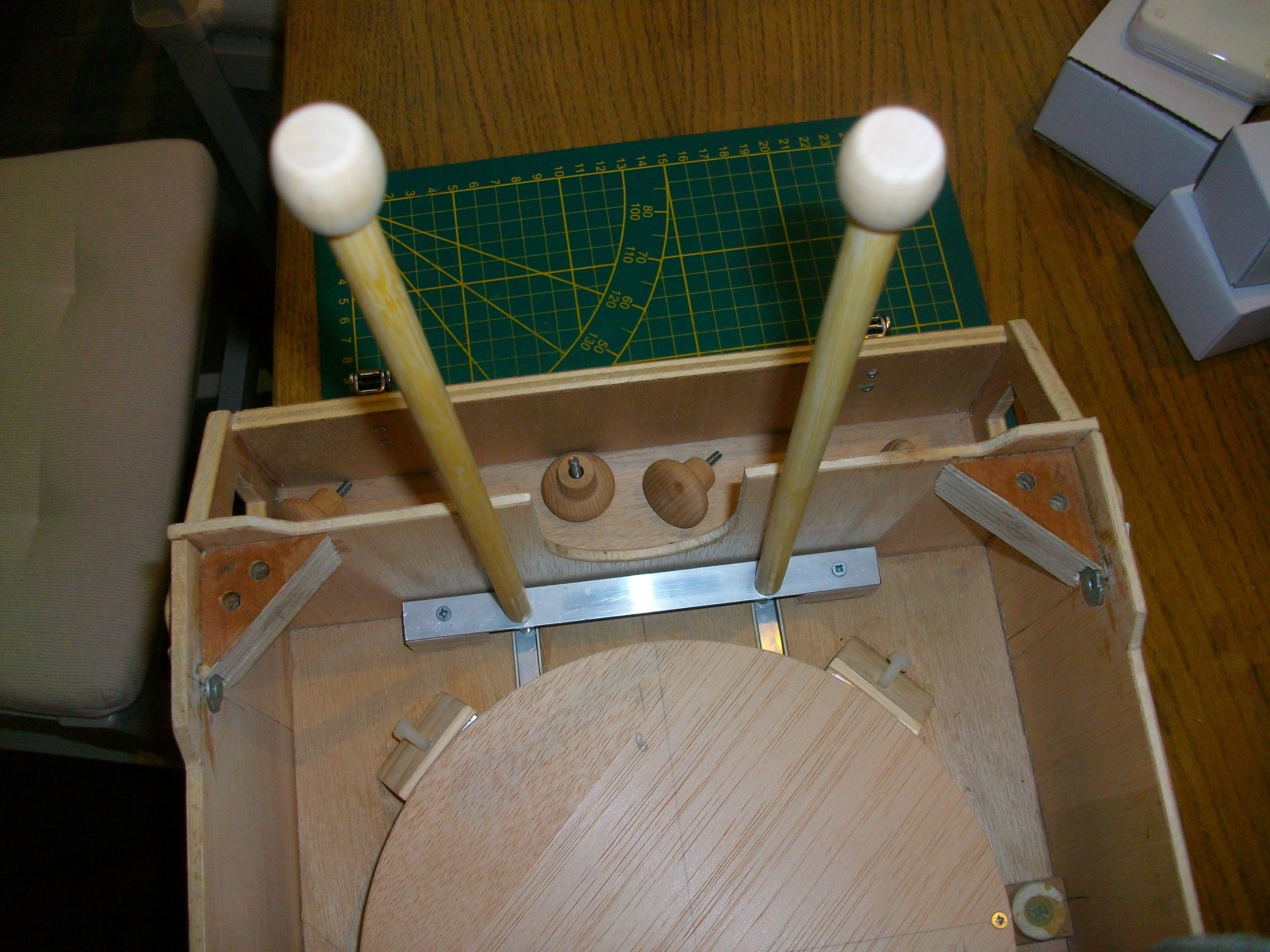

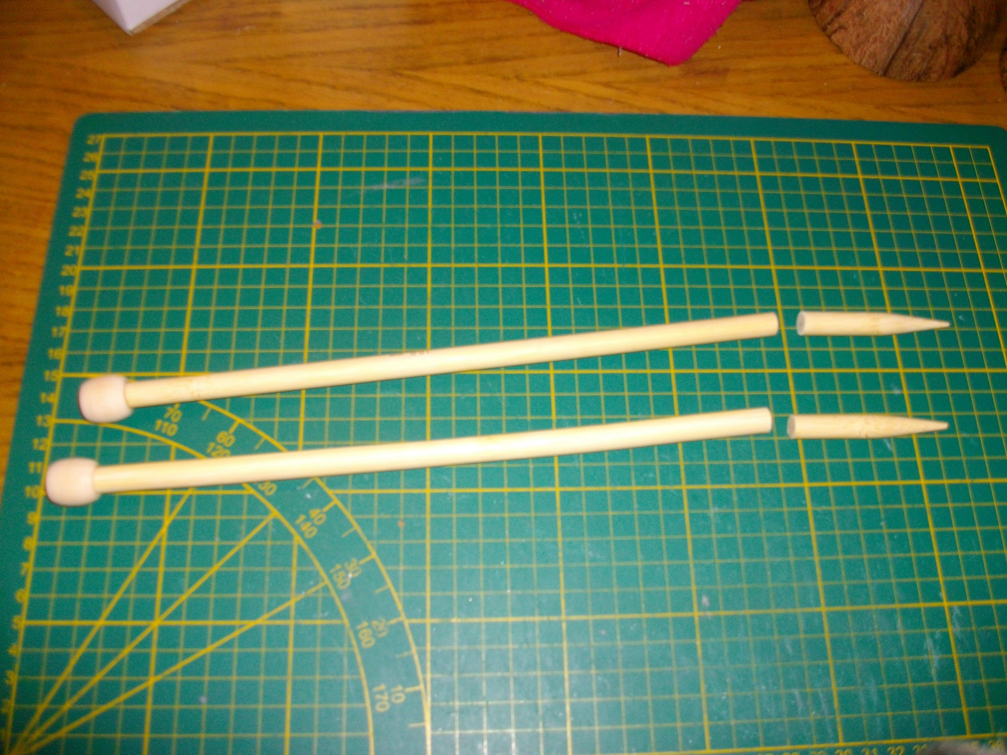

Du coup voilà, pour faire des tiges de réglage pour le primaire, il faut :
- 2 aiguilles à tricoter en bois (diamètre 1cm)
- 1 clé BTR
- une scie
- une perceuse visseuse...
On commence par couper les aiguilles à la longueur souhaitée. Moi j'ai fait en sorte que ça rentre dans la valise 😎
On prend le plus long bout hein !!!! On le perce au centre avec un foret assez fin (attention opération plus difficile qu'il n'y parait !!!). Ce trou va servir de guide. On reperce avec un foret possédant un diamètre équivalant à la clé BTR. On re-reperce une 3ème fois  mais pas trop profondément avec un autre foret aussi large que la tête de vis. On coupe deux morceaux de la clé BTR (environ 1 cm). On prend une vis sur laquelle on dispose un bout de clé ! On y met une pointe de colle sur l'extrémité (de la clé, pas de la vis heinnnn !!!!) 🙂 et on enfonce le tout jusqu'à la base de la tête de vis.
On retire la vis et on obtient ceci :
A faire en deux exemplaires 😄
Voilà voilà ! Je vais probablement cercler d'adhésif l'extrémité de la tige pour renforcer car comme j'ai eu du mal à centrer le trou... (pas de vanne siouplé... 😉 )
@ bientôt !

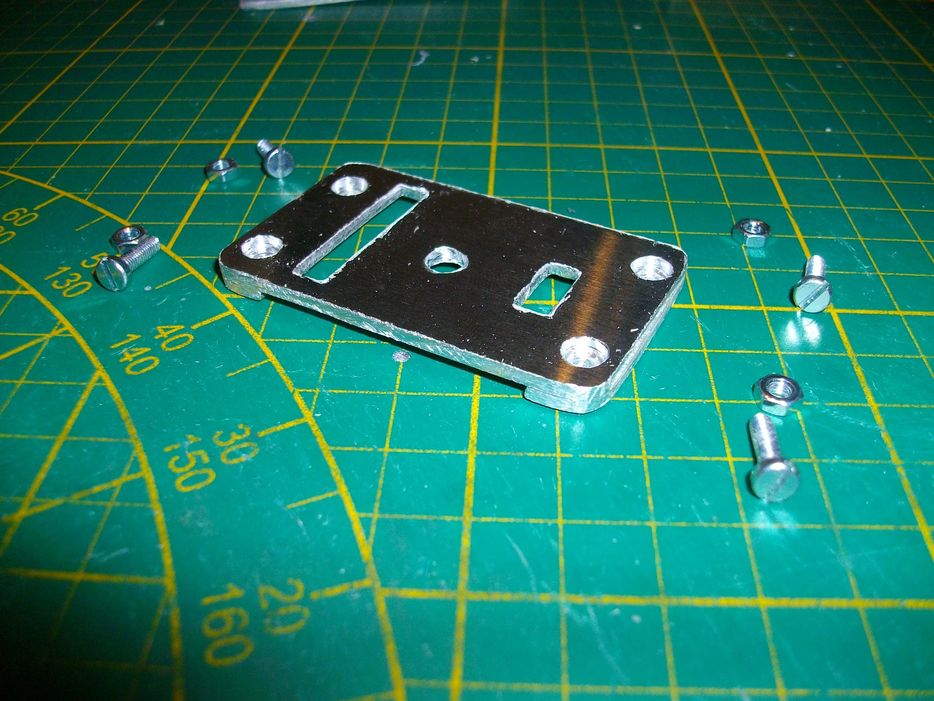

J'avais un problème de pied de chercheur. Dans la boite du Quickfinder, les deux pieds fournis étaient trop gros. En mettant le pied et le double face sur la cage du secondaire, celle-ci ne pouvait se ranger dans la valise...
J'ai donc refait un pied 🤪
On prend une plaque d'alu de 2 mm qu'on surélève aux extrémités.
On perce, on lime... On ajuste aussi !
C'est bon, problème résolu 😎

C'est-à-dire, tu aurais cloué le pied en alu ? L'avantage des vis, c'est que c'est démontable 🙂

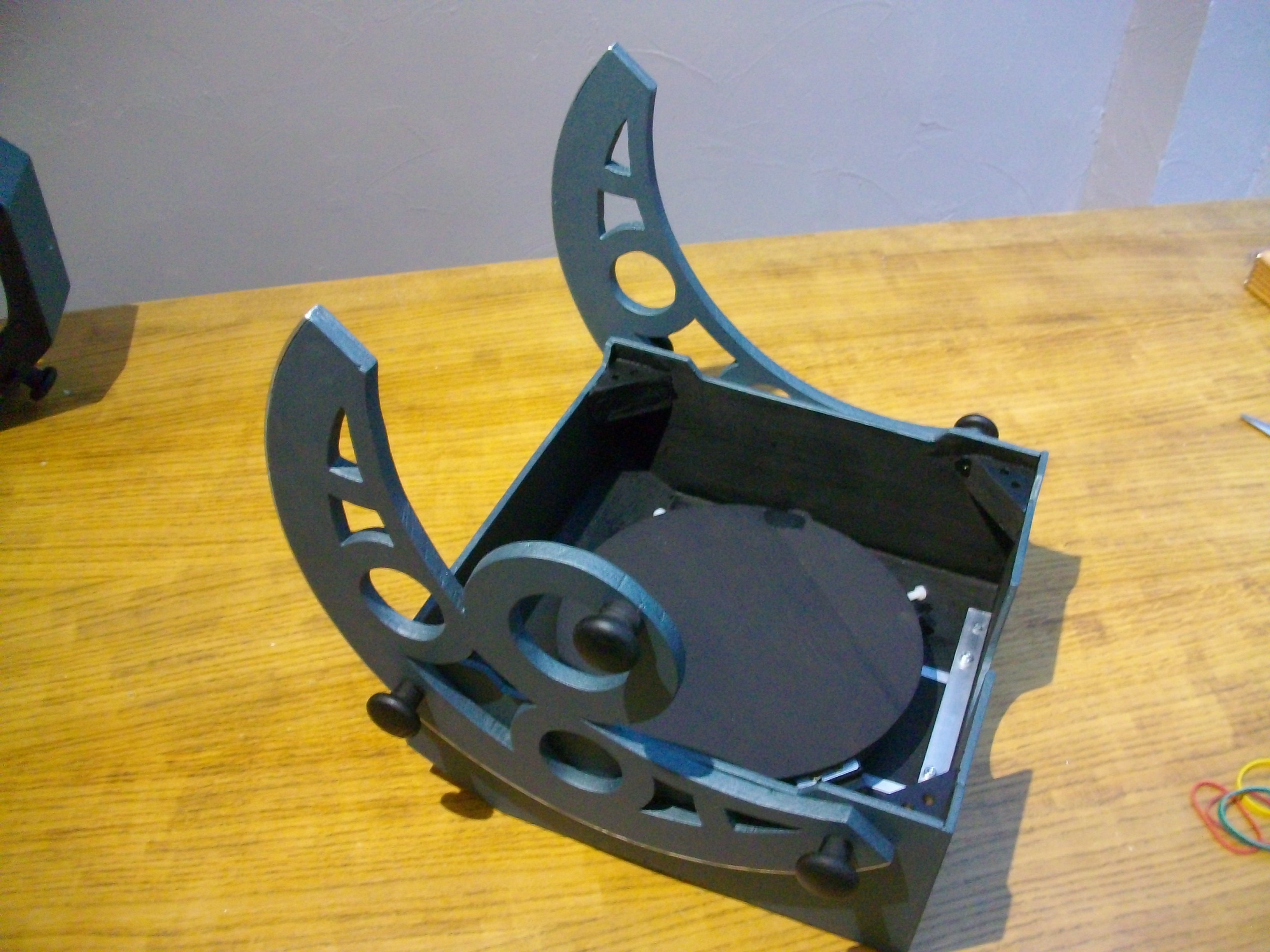

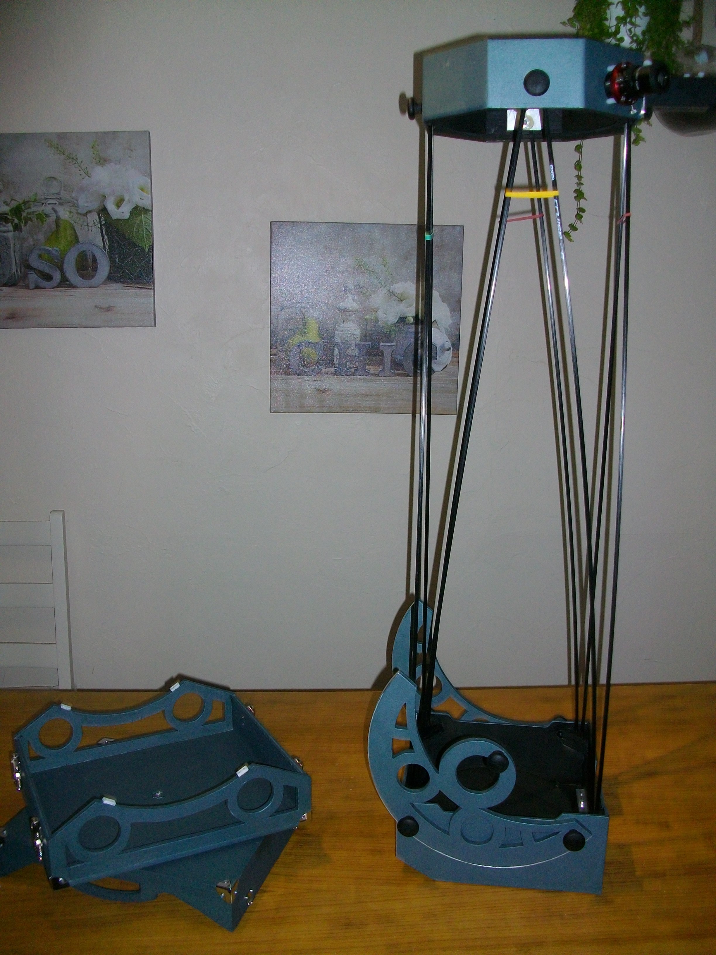

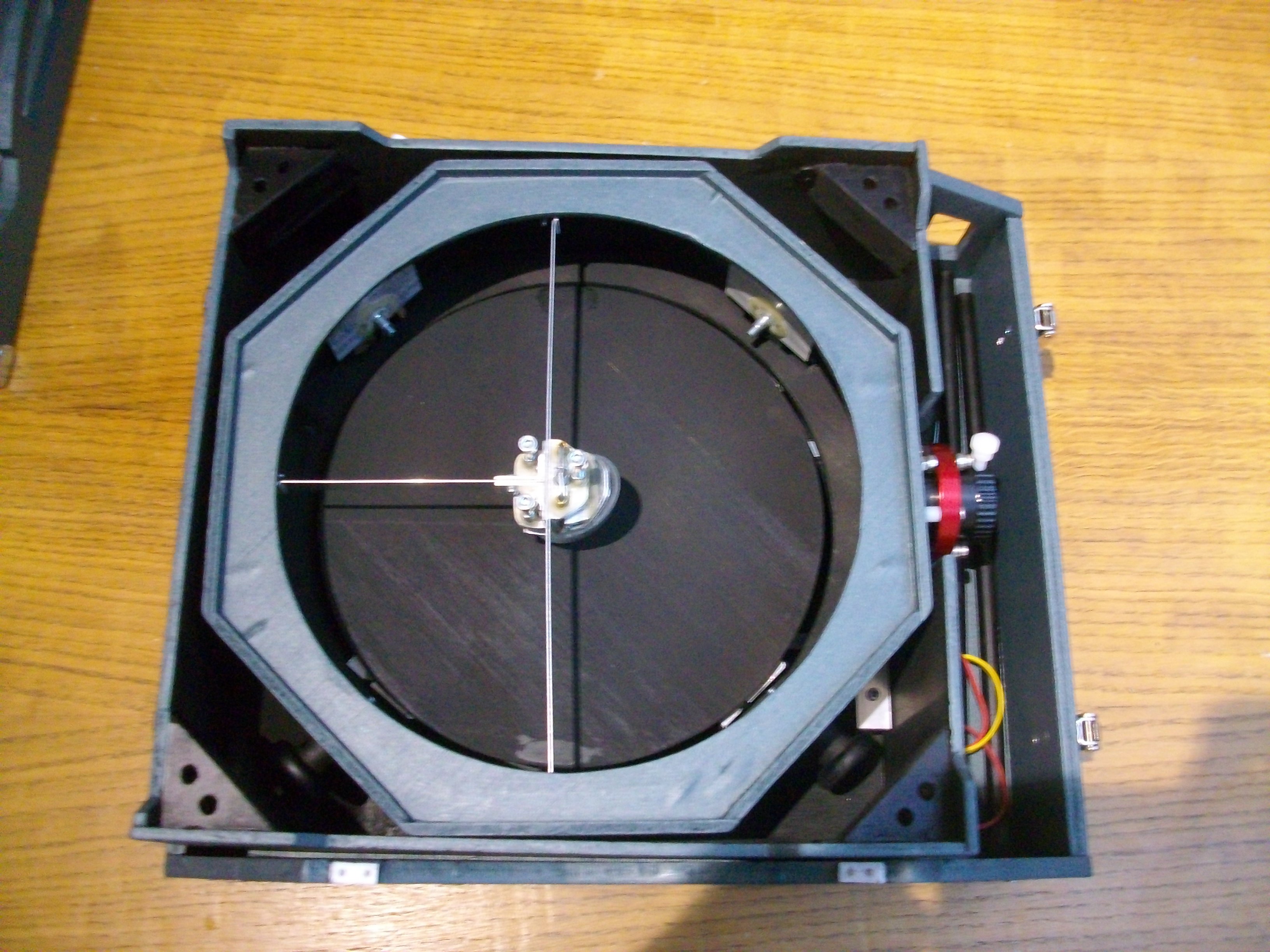

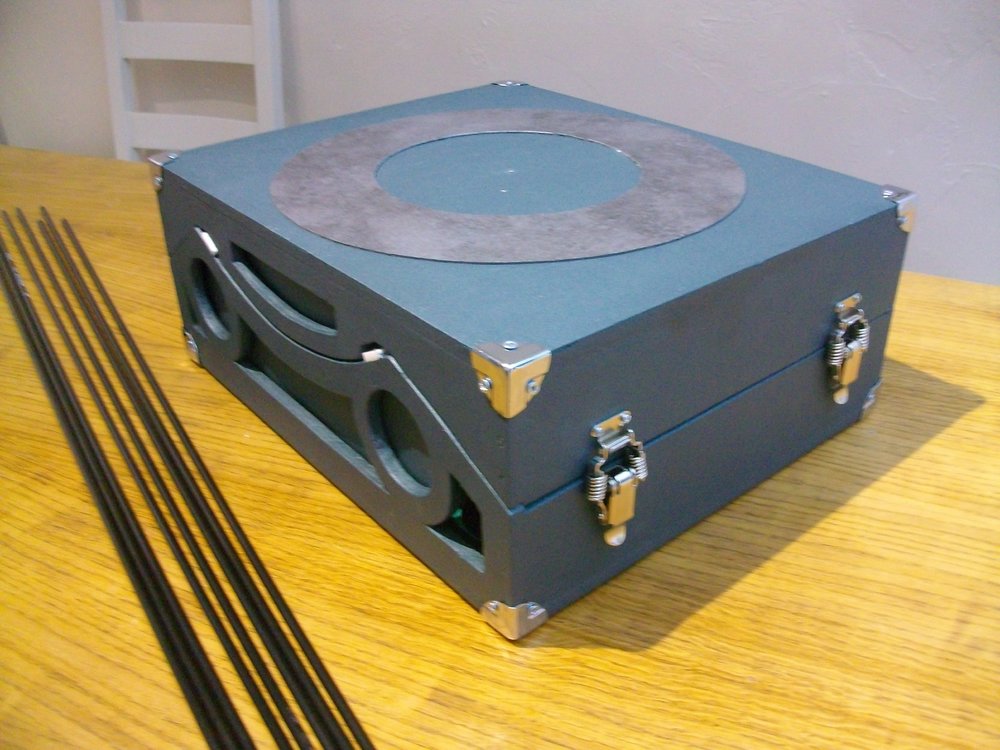

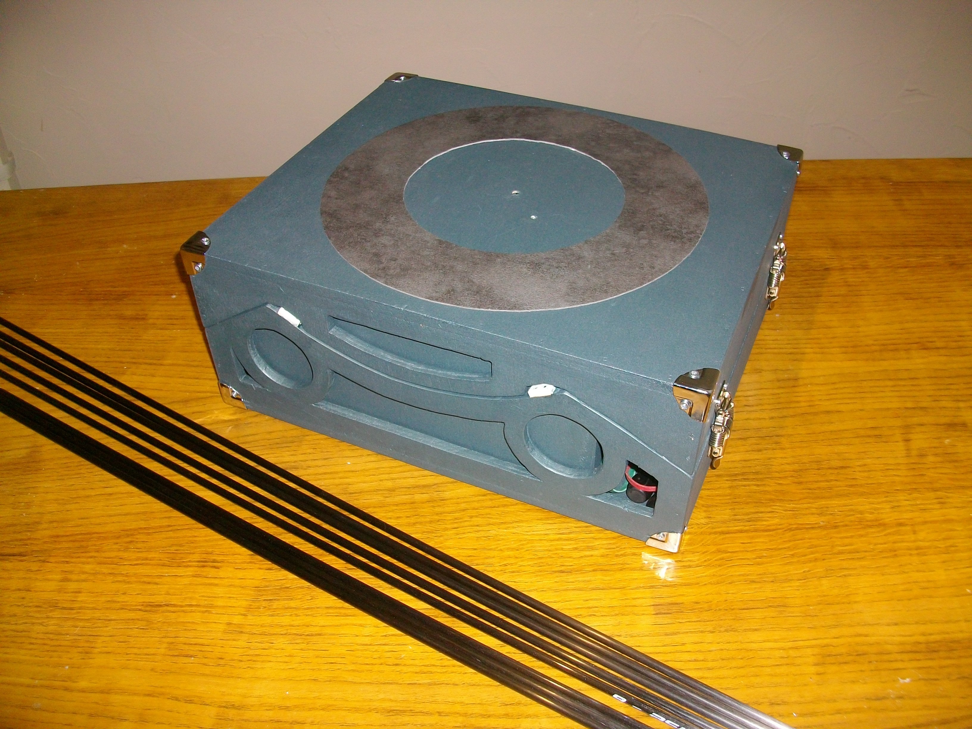

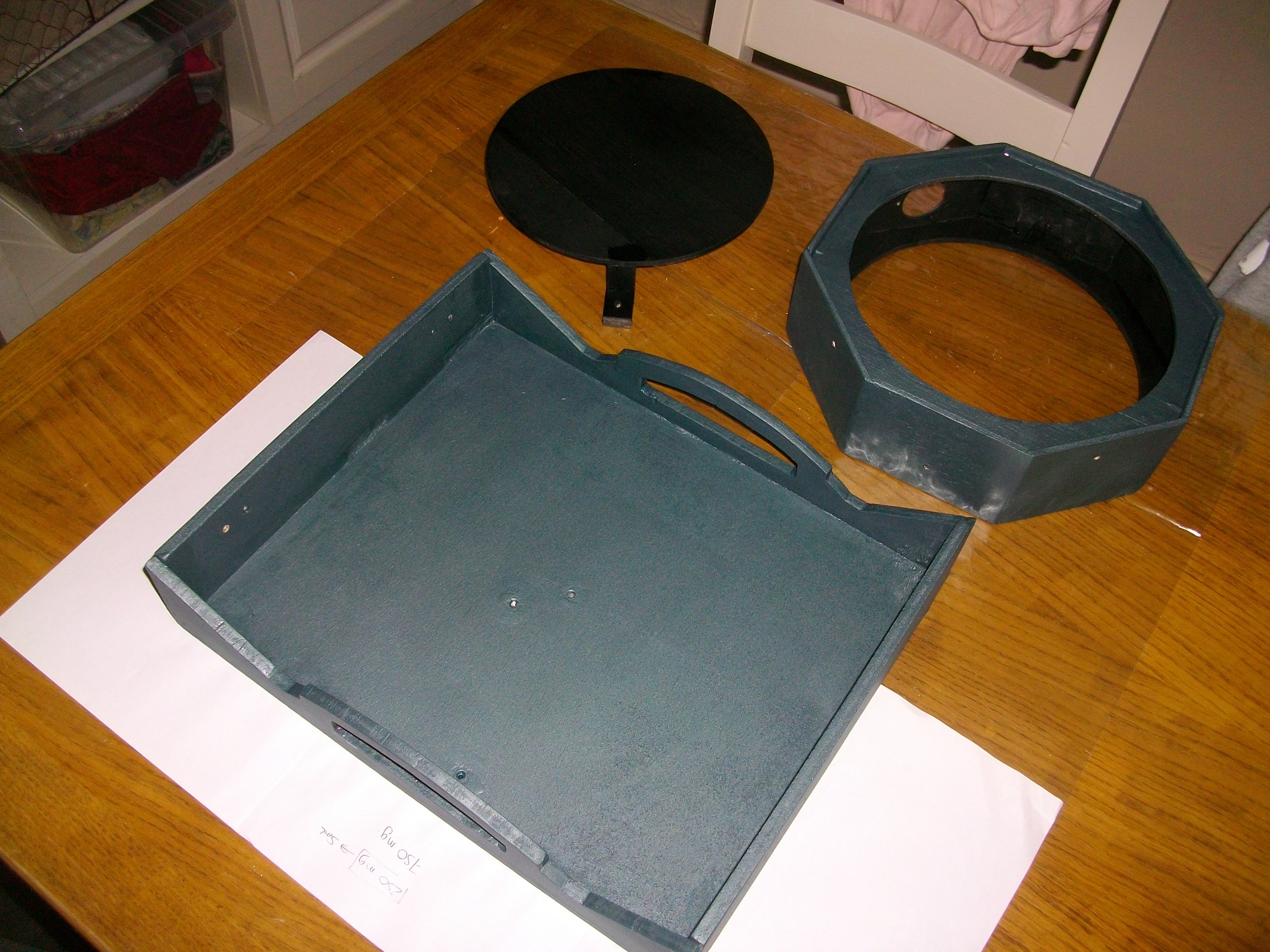

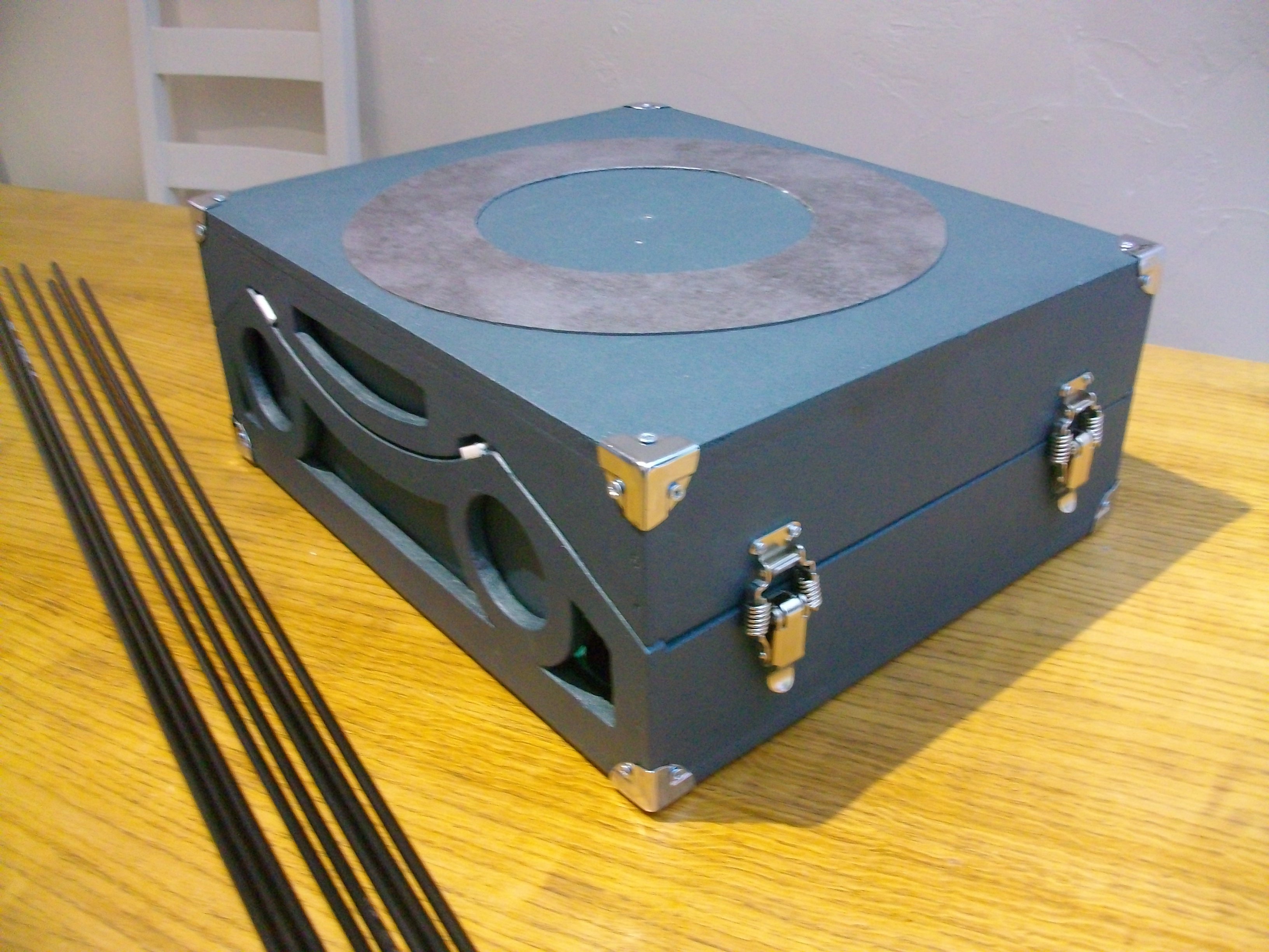

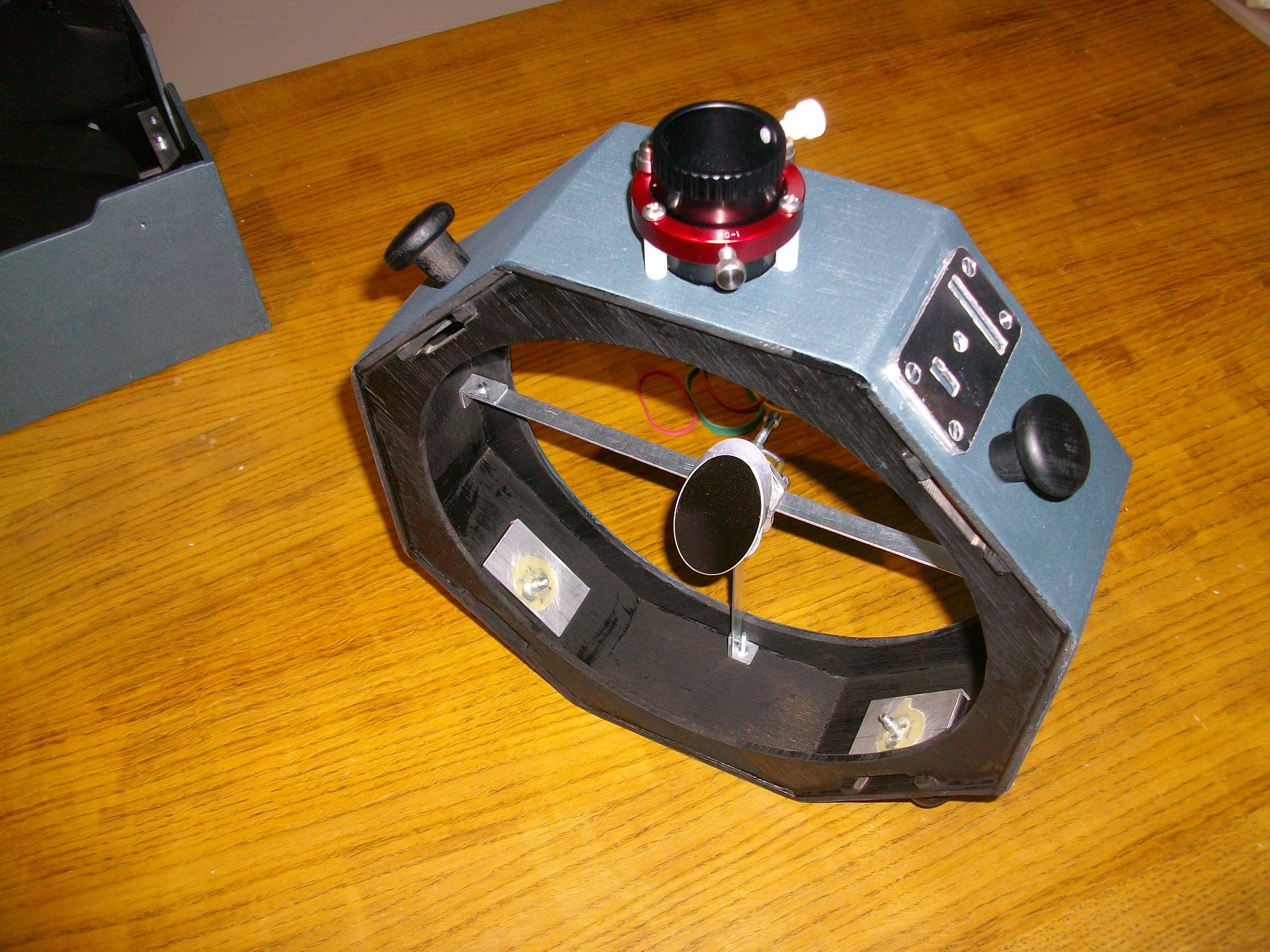

Alors après presque 2 ans de gestation, j'ai le plaisir de vous annoncer la venue au monde de mon strock 200 !!!!!! :banana:

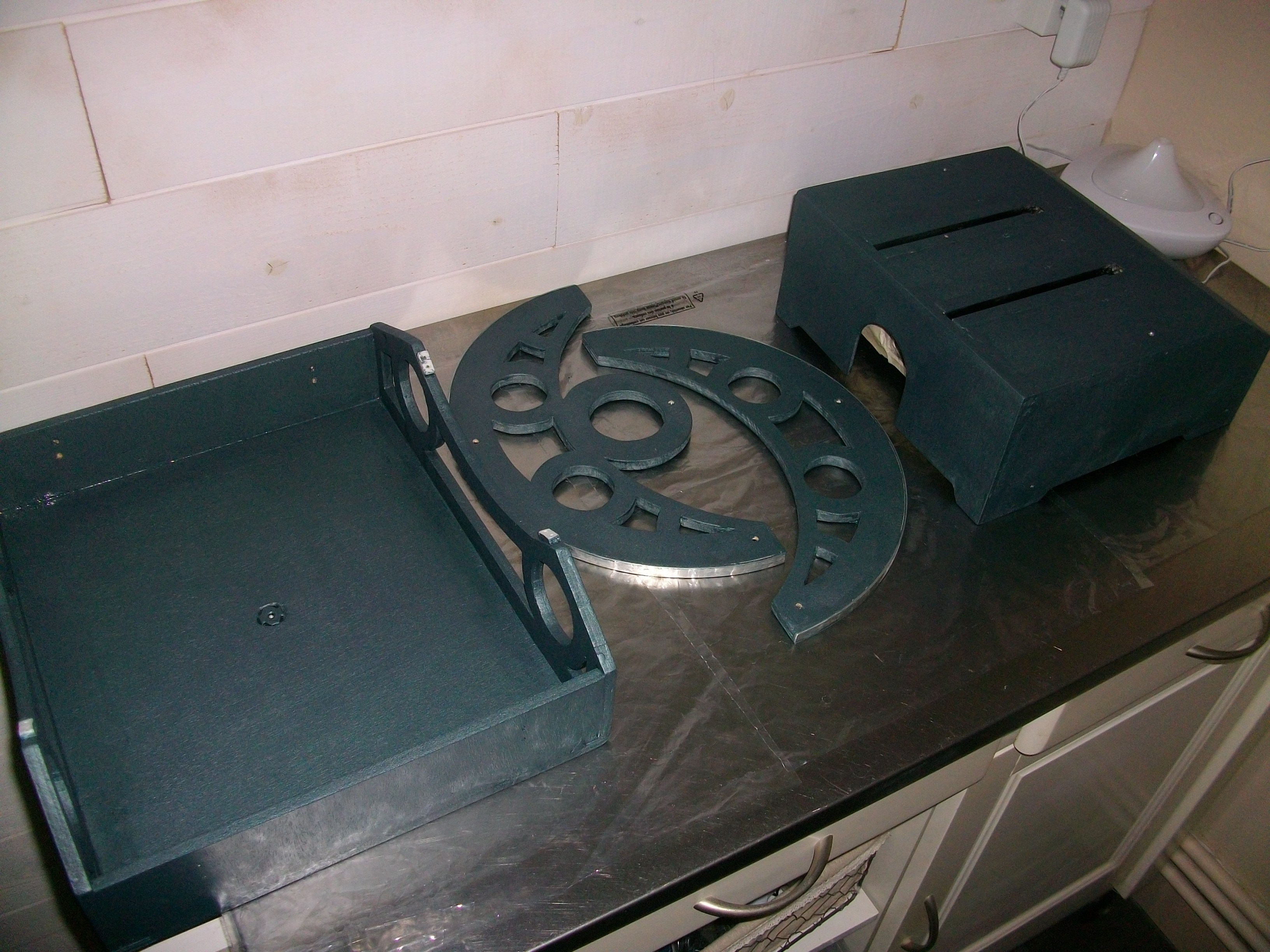

Alors le petit roman photo qui va bien 🙃
Alors pour la couleur, désolé Chtit Bilou, mais ce n'est pas bleu nuit, il est bleu métal, c'est un bleu qui tire un peu sur le vert, avec des reflets métal 😉
Une fois que tout est remonté ça donne ça 🤪
Alors désolé pour les photos, j'ai une tremblote, elles sont légèrement floues... 😪
Mais bon...

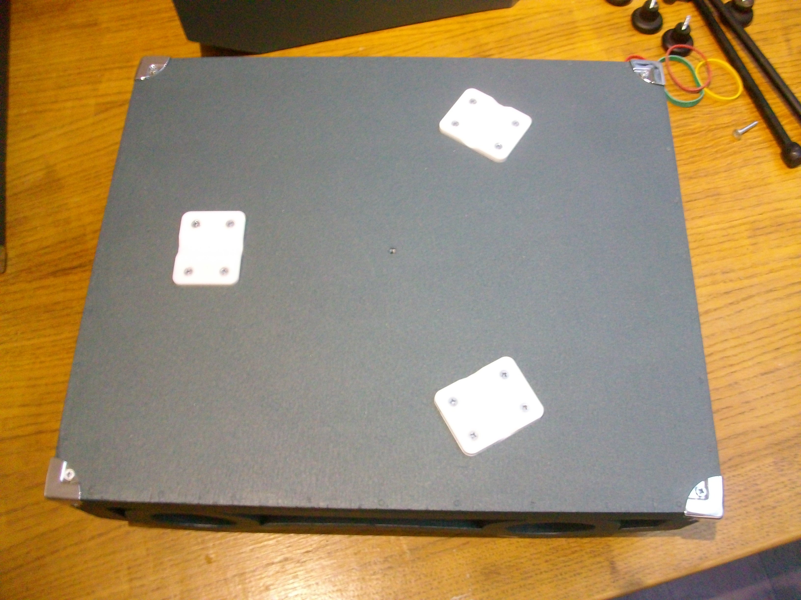

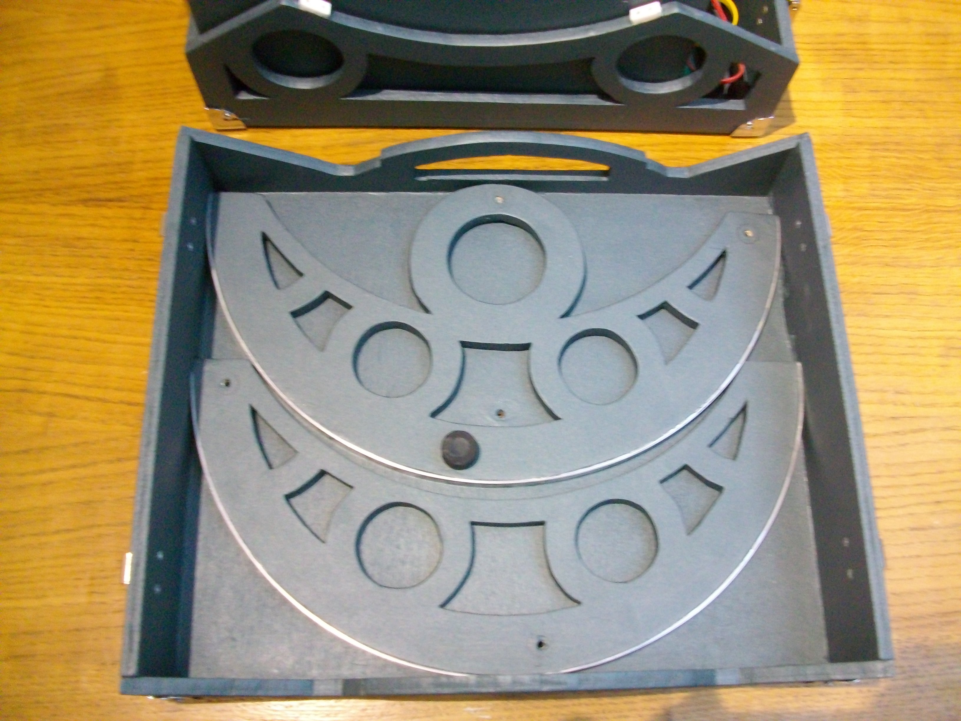

La surface n'est pas de l'ébony star mais une dalle adhésive trouvée au rayon revêtement de sol chez Leroy l’enchanteur 🙂
Pour les patins en teflon, bah pas de teflon non plus... Mais des charnières en plastique. Sur la dalle, ça glisse nickel !!!
La cage du secondaire.
La caisse du primaire avec les z'haches, je ne vous présente plus 😉
Avec les tubes carbone.
Le tout monté avec bibi en prime !!!! :banana:
Donc voilà, ne reste qu'à mettre de la feutrine par-ci, par là, ajuster les tubes en carbone et faire une jupe... Pour le télescope, pas pour bibi hein !!!! 🤣
Encore désolé pour les photos pourries mais c'est promis, j'essayerai de faire des photos sexy dans un beau jardin... Du télescope, pas de bibi hein !!!!!!!!! 😂
@ bientôt les amis et encore merci pour vos précieux conseils et vos encouragements ! 🙂😍
