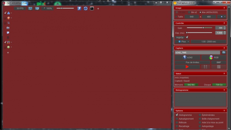

j'ai des probleme avec firecapture,meme avec toute les mise a jours firecapture et java
j'ai changer de pc pour 1 win 7 et core 5 meme probleme ,le logiciel plante au demarage (ce fige sur ecran ,impossible de le fermer) ou bien sur une capture ce bloque sur le decompte 1s ,j'ai essayez de regler usb de 70 a 95% ,idem,il y a t'il d'autre reglages a voir,ci joint photo d'ecran de demarrage planter, qui peut durer 1/4h et le logiciel demarre
Quand j'ai fait mes tests pour la QHY5-III avec une expresscard USB3 j'ai remarqué que firecapture bloquait avec l'USB traffic à 0 alors qu'avec SharpCap cela ne posait pas de soucis. En le mettant à 30 avant de connecter la caméra plus de PB. Une piste peut être.
Essaye de faire un ROI 640x480 ou moins au départ,
Puis monte de plus en plus la résolution.
J'ai eu ce probléme avec usb2 et la qhy5-II-L .

bonjour a tous
pour firecapture ,hier j'ai tout virer ,firecapture et java ,et j'ai tout retelecharger en 64bits,le demarrage et plus rapide, et bugs moins de 5s sur la fin du decompte,le probleme si il ce fige au demarrage je n'est aucune acction possible,je vais voir la suite sur les nuits suivantes et vous tien au courant.
