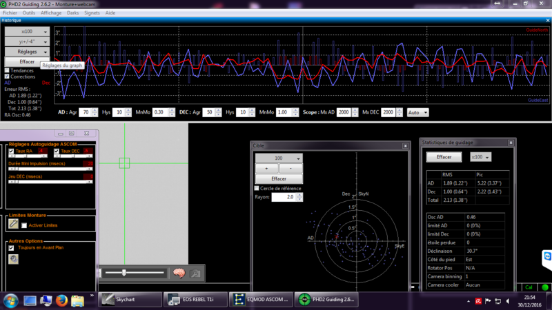

Bonjour bonjour,
J'ai fait la modification de mon EQ6 avec les courroies il y a deux ans de cela, et je ne suis toujours pas satisfait de mon autoguidage...

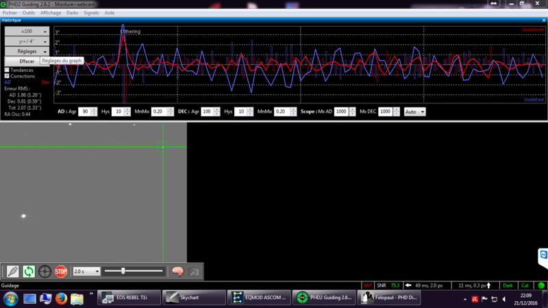

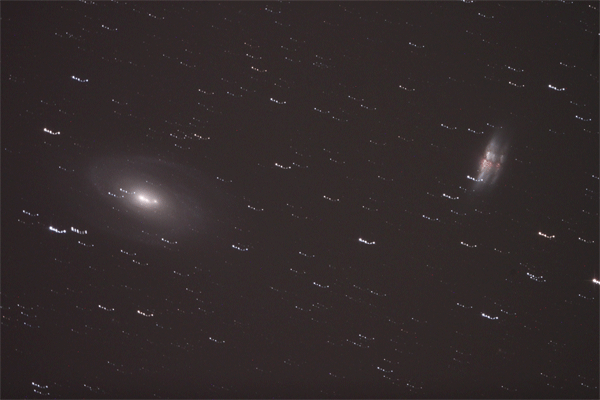

La plupart du temps je suis en remote, et les belles nuits ne sont pas très nombreuses donc c'est compliqué pour les tests et les réglages, mais depuis le temps quand même...
L'axe de déclinaison ça va à peu près, par contre en Ascension Droite j'ai du mal à avoir quelque chose de vraiment fiable. Le guidage se fait tout le temps en "dents de scie", à chaque nouvelle image le sens de guidage est inversé, impossible d'avoir un truc plus lisse qui reste plusieurs secondes du même coté de l'axe.
Dans cet exemple la semaine dernière, ça se passait plutôt bien, des fois les pics sont encore plus marqués. En tous cas j'ai pu tester tous les paramètres de PHD, quand je baisse l'agressivité ou que je modifie autre chose il n'arrive plus à rattraper, ou pas très longtemps avant que ça déconne.
L'équilibrage est parfait, aucun cable qui tire, là j'avais un peu déséquilibré vers l'Est, c'est tout le temps pareil.
Vous savez ce qui pourrait provoquer ça?
La courroie pas assez tendue? Ou trop tendue?
Pas assez de jeu sur la vis sans fin? Ou trop?
Même question pour la rondelle sur le côté de la vis sans fin?

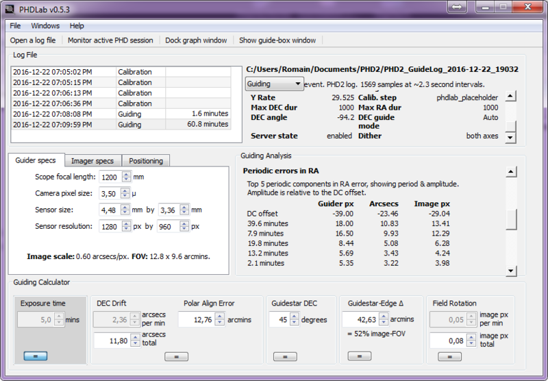

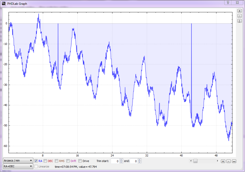

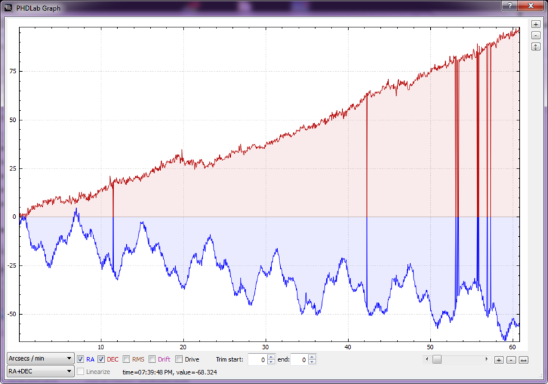

J'ai fait une mesure de l'erreur périodique pour voir ce que ça donnait:
Pour les paramètres et les résultats des périodes des erreurs d'après PHD Lab:
Ça m'a l'air bien périodique, on voit le motif qui se répète toutes les 8 minutes, par contre l'amplitude est un peu grande à mon gout.
La vis sans fin a peut être un peu souffert lors du démontage, elle était assez dure à sortir et re-rentrer. J'hésite à la changer, vous savez où ils en vendent de qualité?
Peut être essayer de l'échanger avec l'axe de Déclinaison pour voir si c'est mieux, mais début février je suis de nouveau en remote pour plusieurs mois :confused:

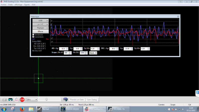

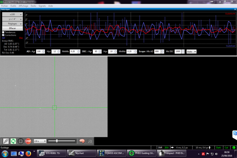

J'ai retrouvé des captures plus vieilles, c'est tout le temps la même chose:
Aout 2016:
Novembre 2015:

Je suppose que tu es connecté via eqmod.
quel est ta vitesse de guidage?
Sur la premiere image, l ordre donné est de 17ms. Il est trop court et sera ignoré par eqmod. C est peut être du à une vitesse de guidage trop grande. Commence par 0,5. Au besoin diminue un peu ton temps d expo à 1 ou 1,5s.
sur tes courbes le gain est trop grand et te fait osciller le guidage.
Quel est ton echantillonnage guideur et imageur?
Ah oui en effet, j'avais jamais trop fait attention aux durées des impulsions
Je suis à 0,7x sur les deux axes, et les ordres de moins de 20ms sont ignorés d'après le réglage, pourtant sur toutes mes captures d'écrans ici les ordres sont inférieurs à 20ms, il ne me semble pas qu'ils soient ignorés :?:
J'avais déjà un peu essayé de changer la vitesse de guidage, je crois que je n'avais rien eu de très concluant...
A chaque fois l'amplitude minimale que j'arrive à obtenir c'est en aillant cette oscillation rapide autour de l'axe :confused:
Je suis à 0,6"/px sur la camera de guidage et 0,8"/px sur l'appareil photo
Tu parles de quel gain qui est trop grand?

Oui, enfin à la fois avec 0,7X plus une agressivité de 100%, pour ma part, je ne suis pas vraiment étonné que ce soit un peu Rock & Roll, je serais toi, je reviendrai à 0,5 et je reprendrai une agressivité plus petite effectivement, parce que la tu fais du yoyo.
Ça ne règlera peut-être pas le problème mais ça évitera peut-être de l'aggraver...
+1
Ensuite, il faut que prennes en compte la turbulence. Desactive le dec pendant 30s et regarde le rms en DEC. Si ta MES n est pas trop mauvaise, le rms en DEC te donnera la turbulence. Ton guidage ne sera pas mieux que ce RMS.
Je mettrais la vitesse de guidage à 0,5 egalement et le gain en DEC à 30.
Les actions ont l air de marcher parce tu as la turbulence egalement...

Comme évoqué plus haut, tu devrais essayer de diminuer l'agressivité sur les deux axes, les courroies suppriment pas mal de backflash. Perso pour une focale imageur de 1000 sur une eq6 à courroie sur l'axe AD (pas sur la DEC) je suis à 80% en AD et 70% en DEC.

comme les collègues:
DEC : baisser l'agressivité à 30%; augmenter le mnmo à 1 au lieu de 0,2. Le but est de n'avoir des corrections que dans un sens
AD : baisser l'agressivité à 70%, voir 50% si turbu.
Si EQmod : baisser la vitesse DEC à 0,3 et AD à 0,5.
Comme EQmod ne prendra pas en compte les ordres de moins de 20ms (et même si il le faisait, windows 7 n'est précis qu'à +/-15ms), il faut des ordres d'une durée suffisante.
Donc même si on baisse l'agressivité DEC à 30% il arrive que ça ne soit pas efficace tant qu'on ne baisse pas aussi la vitesse DEC à x0.3

Merci pour tous vos conseils, je suis en train de faire des tests et j'ai essayé de tous les appliquer:
- j'ai baissé la vitesse de guidage dans EQMOD
AD : 0,7 -> 0,4
DEC : 07 -> 0,5
- j'ai baissé l'agressivité
AD : 100 -> 70
DEC : 100 -> 50
- Le MnMo en DEC je l'ai augmenté à 1.00
- J'ai tourné la caméra (QHY5L-II) à 45° pour supprimer les effets de trame (la direction de l'axe AD est bien visible sur la cible avec les corrections)
- J'ai activé la réduction du bruit sur 3x3 pixels
- La mise au point je ne peux pas faire mieux, c'est bien sur un diviseur optique derrière un correcteur de coma, ça ne posait pas problème avant...
(J'ai laissé tourner un moment et refait plusieurs calibrations pour que tout se mette en place)
Donc voilà, tout est résumé sur la capture d'écran, la déclinaison se comporte un peu mieux, c'est plus souple mais je n'avais déjà pas trop de problèmes avec cet axe.
Par contre en AD vous pouvez voir que le guidage se fait toujours en pics et c'est pas fiable du tout, des fois j'ai des sauts à + de 3" :confused:
La turbulence est assez calme pourtant, en DEC je suis à 0,6" de RMS!
Pour moi c'est vraiment un problème mécanique, puisque avant de faire la modification avec les courroies le guidage était paradoxalement plus fiable.
On passe des heures (voir des semaines pour certains :be: ) à régler le jeu sur la vis sans fin, par contre la tension sur les courroies c'est fait totalement au hasard!
Ca ne pourrait pas être la courroie en AD qui n'est pas assez tendue, donc une correction qui se fait "d'un coup" quand la courroie se tend? Et donc un obligation de guider rapidement parce que les petites corrections ne sont pas suffisantes?
Ou alors totalement l'inverse de cette hypothèse? Une courroie trop tendue qui tire élastiquement sur la poulie?

Et niveau erreur périodique, mes amplitudes ne sont pas un peu grandes?
Une dérive rapide complique encore le guidage...
(cliquable)
Merci :)
J augementerai le mno en RA vers 0,5 voir un peu plus et baisserait l agressivité en RA encore. Il faut les ajuster aux conditions du jour.
Pour vérifier l EP et valider un problème mécanique, il faut regarder la courbe en RA sans guidage. Il y a une option "désactiver les ordres" dans phd2 ( ou quelque chose comme cela).
En guidant tu combines les erreurs de guidage à celles mecaniques.

Nan mais comme je vous disais, avant la modification avec les courroies je n'avais pas ce problème, et ça fait deux ans donc vous vous doutez bien que j'ai testé toutes les combinaisons possibles de tous les paramètres dans PhD2 et eqmod.
Vous voyez qu'entre la première capture du premier post et la dernière capture de mon dernier message, je guide beaucoup plus souplement et ça n'a rien changé du tout, la courbe et toujours aussi chaotique, et même moins fiable puisque quand ça s'éloigne du 0 ça met plus de temps à revenir
Les jeux des vis sans fins je les ai optimisés à fond normalement... j'ai repris les réglages plusieurs fois.
Je pense que je suis bon pour tout redémonter, j'en profiterai pour échanger les vis sans fin en AD et en DEC pour voir si ça me diminue l'erreur périodique...

je n'ai pas tes amplitudes!

Mais ça ne me semble pas très périodique non? Si on prend les mesures en noir, la forme ne se répète pas toutes les 8 minutes (période de la vis sans fin)
C'est quoi les courbes en vert et en rouge par contre? "résidu" et "modèle"
Mes amplitudes sont dans le premier post, j'ai mis les graphiques des erreurs périodiques
Je trouve que mon erreur se répète très bien, on a tout le temps la même forme. Par contre l'amplitude est élevée: 30"!
Mais ça c'est ma vis sans fin qui doit être tordu, donc pas de rapport avec les courroies.
Et autoguider et faire une mesure de l'erreur périodique c'est pas la même chose. Pendant la mesure de l'erreur on tourne tout le temps dans le même sens, à la même vitesse, s'il y a un problème de tension sur les courroies par exemple je pense que ça ne se verra qu'au guidage
