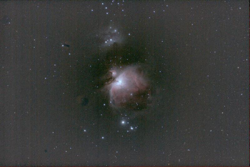

J'ai acquit depuis peu une Equinox 80ED et je n'ai pus l'essayé que hier soir a cause de la météo... Bref J'ai essayé plusieurs cible pour faire des petit test dont M42. Or ce matin lors du traitement je me suis aperçut de la présence de beaucoup de trame ainsi que de jolies et grosses poussières...
J'ai donc deux problèmes :
Le premier, la présence des poussières alors que j'ai effectuer des flats..
Et deuxièmement, je me doute que les trames doivent être lier aux offset, or j'ai essayé un deuxième traitement avec des offset et ça n'a pas l'air d'aller car a la fin de l'empilement j'obtiens une image très saturée...
Donc voila j’espère que vous pourrez m'aider ! :be:

Pour info, j'ai fait des poses de 10s hier soir pour le coeur de M42 et je découvre le même genre de signal. La nébuleuse est ok mais beaucoup de bruit de fond tout autour (pas trop de trame chez moi mais 150 offset réalisés)
Traitement en cours

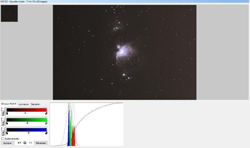

Alors j'ai essayé avec un grand nombre d'offset (100) et a la sortie de dss sans rien toucher a part à la balance RVB j'ai ça :
Est-ce normal l'apparence du coeur de la nébuleuse ? Je trouve ça extrêmement saturé (la texture est bizarre)
