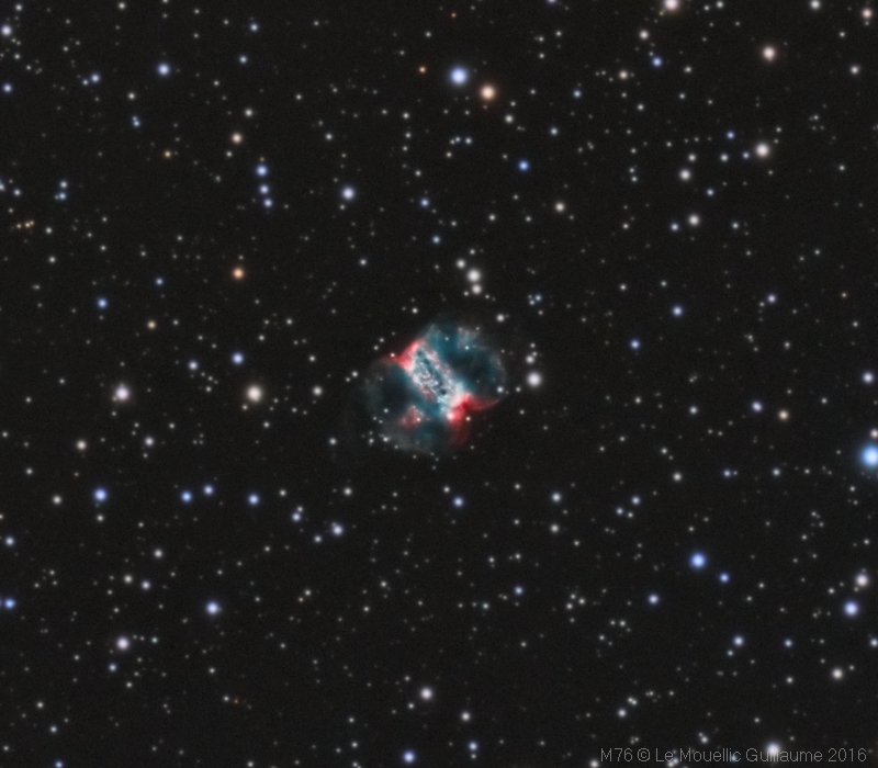

Je fais suite a mon image que je vous ai présenté il y a quelques temps ou j'avais e un ciel extra mais ou ma batterie est tombé en panne après 4H de pose en Ha:
poste ici http://www.webastro.net/forum/showthread.php?t=144053
J'ai remis ça hier soir avec de la luminance et bien entendu les couchez couleur.
Le trairement de la Ha et la L a été réalisé séparément et ensuite mixé à 70% de L + 30 % de Ha Puis combiné avec la RVB le tout sous Pixinsight.
pour rappel il y a 15x900s en Ha, 70x300s en L, et 3x10x180s en RVB pour environ 11h de temps de pose au total.
Voici un crop a 100% avec je trouve pas mal de détail pour ma 102, j'en suis assez content (bon les couleurs a voir peu être que je retoucherai je verrai plus tard)

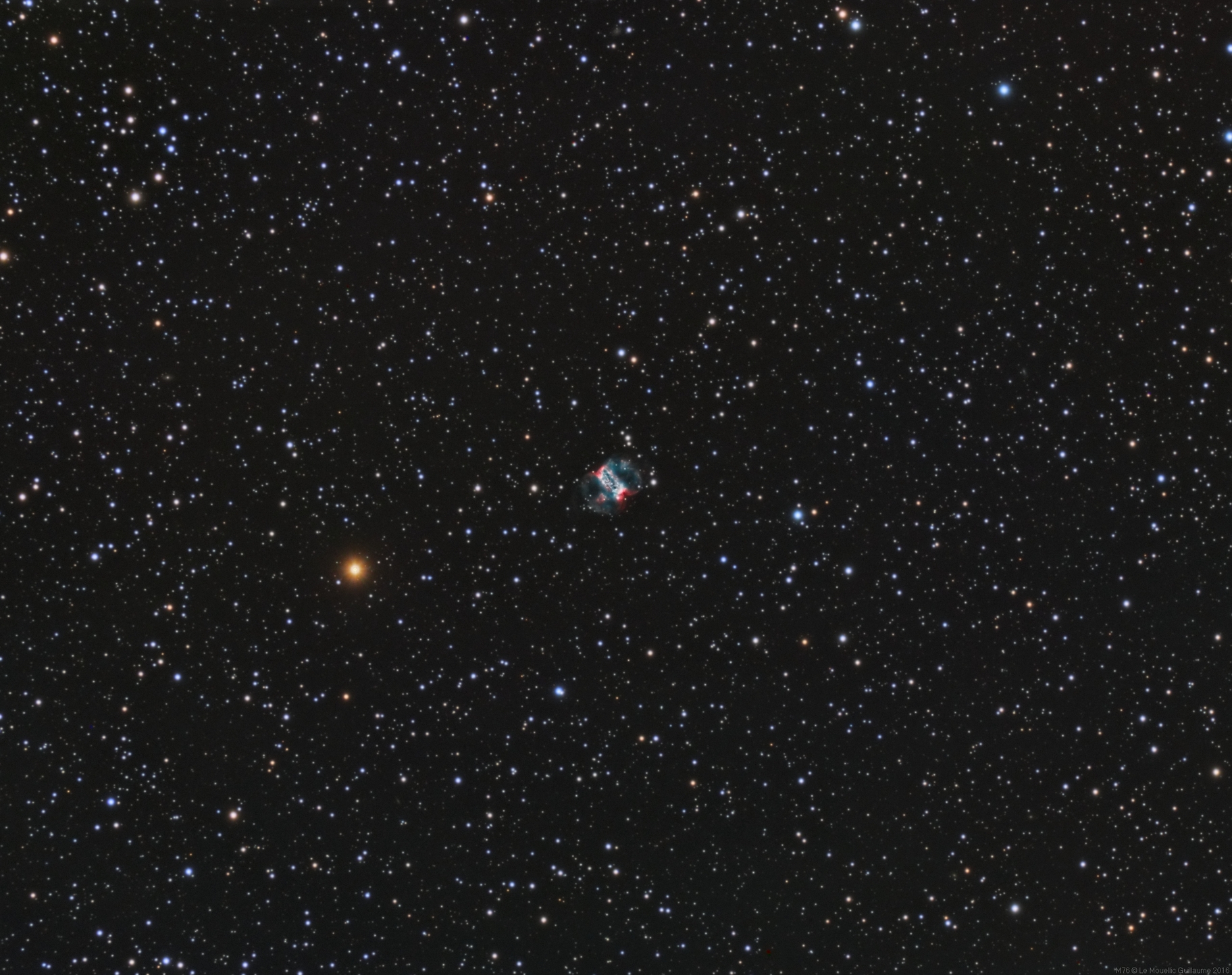

et la version champ complet:

Je pense avoir donné un avis sur le fil précédent, je trouve que la NP est un peu surtraitée dans sa partie centrale avec des points blancs qui ressemblent à des artefacts de rehaussement des détails.
Le coeur de la NP "tranche" avec le reste de l'image qui est très douce et plus naturelle.
Amicalement
Amicalement
Pas totalement faut car à part le mixage je n'ai pas retouché le traitement du Ha. à voir pour un traitement plus doux de cette dernière avant le mixage
