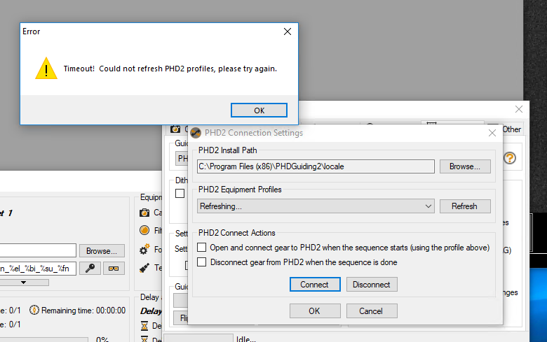

Mon souci avec SGP est le lien avec PHD2.
Quand je choisis PHD2 comme log de guidage, SGP déclenche l'ouverture de PHD, jusque là ça va mais quelques secondes plus tard, le dialogue "profil " de PHD dans SGP m'envoie une fenêtre: incapable de trouver profil, temps dépassé.
J'ai tout essayé, réinstallé PHD, créé plusieurs profils sous PHD, vérifié la localisation du fichier d'installation... ça ne veut pas.
Aurais tu une idée de ce qui ne va pas?
Sans ce truc... pas de retournement au méridien, c'est à pleurer!
Merci d'avance.
Jean Marc

@pulsar  moi il me renvoie deux messages d'erreur successifs genre "time out, n'a pu trouver profil" et je n'ai pas d'option "no profile" il se met direct en "refreshing" puis il cale...
J'ai tenté de lancer sans m'occuper de ce bug: au moment de démarer la séquence il a déconnecté PHD et stoppé la séquence.
ob_2c7500_2019-02-06-19h34-22.png&key=79

Et bien c'est ça le souci....:
dès que je désigne PHD2 comme log de suivi:
  • il ouvre PHD2
  • le dialogue profil se met tout seul en mode "refreshing" puis il m'affiche les messages d'erreurs
  • si je feins de ne pas avoir vu les messages: ça plante au lancement de section (arrêt du suivi) et mise en pause de la séquence.
Si je cliques, plus vite que la réaction de SGP, dans le menu profiles, le déroulant est vide (ni profils ni option "no profile"
Peut être tenter de supprimer SGP et tous fichiers s'y rapportant et réinstaller "à blanc" (j'ai déjà fait nouvelle install mais sans nettoyer les écuries).

J'ai donc regardé mes réglages : les même que les tiens au début , sauf que quand les 2 softs communiquent , a la place de refreshing il met la liste des différents profils que j'ai créé sous PHD2 ( diviseur optique , chercheur, ... ) . Donc pas grand chose de neuf pour toi de ce coté.
Par contre dans PHD2 , onglet " outil "as tu cliqué sur " activé le serveur " ? il me semble que c'est cela qui permet a SGP ( ou autre soft de capture ) de piloté PHD2
Il y a 1 heure, echosud a dit :
+1, j'avais oublié ce petit détail d'importance :be:

Oui, j'ai activé le serveur...
Pas eu le temps hier soir mais je vais m'y recoller, au pire ce week end.
Bon c'est fait j'ai nettoyé le PC, fait les mises à jour, tout réinstallé et ça tourne rond, profils reconnus et option "no profile" dispo.

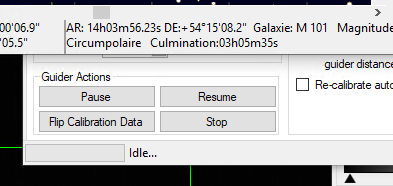

Du coup je me demandais: avec PHD faut il cliquer la case "flip calibration data" dans le dialogue  SGP (voir capture, en bas à gauche) ? pour que ça plante pas au méridien (jamais vérifié en live... en général je dors...).
2020-04-01_22h53_10.png.ed620c19a40cd40fb90f8b1a9989e098.png Merci d'avance à celui qui sait ... et me le dira !  🙂
