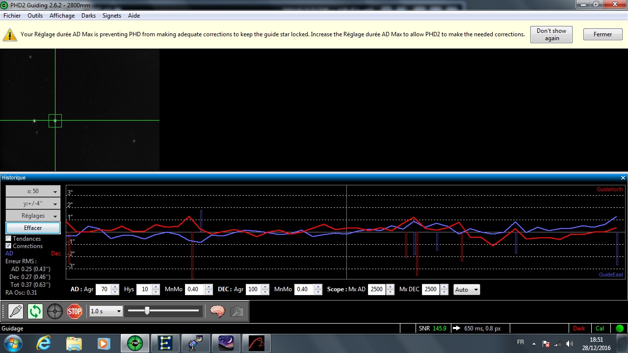

Plein de question par rapport à l'autoguidage. Par exemple sur nos courbes de guidage, PHD fait très peu de compensation, Est-ce normal ? Ne pourrait-il pas compenser un peu plus sans l'osciller ?

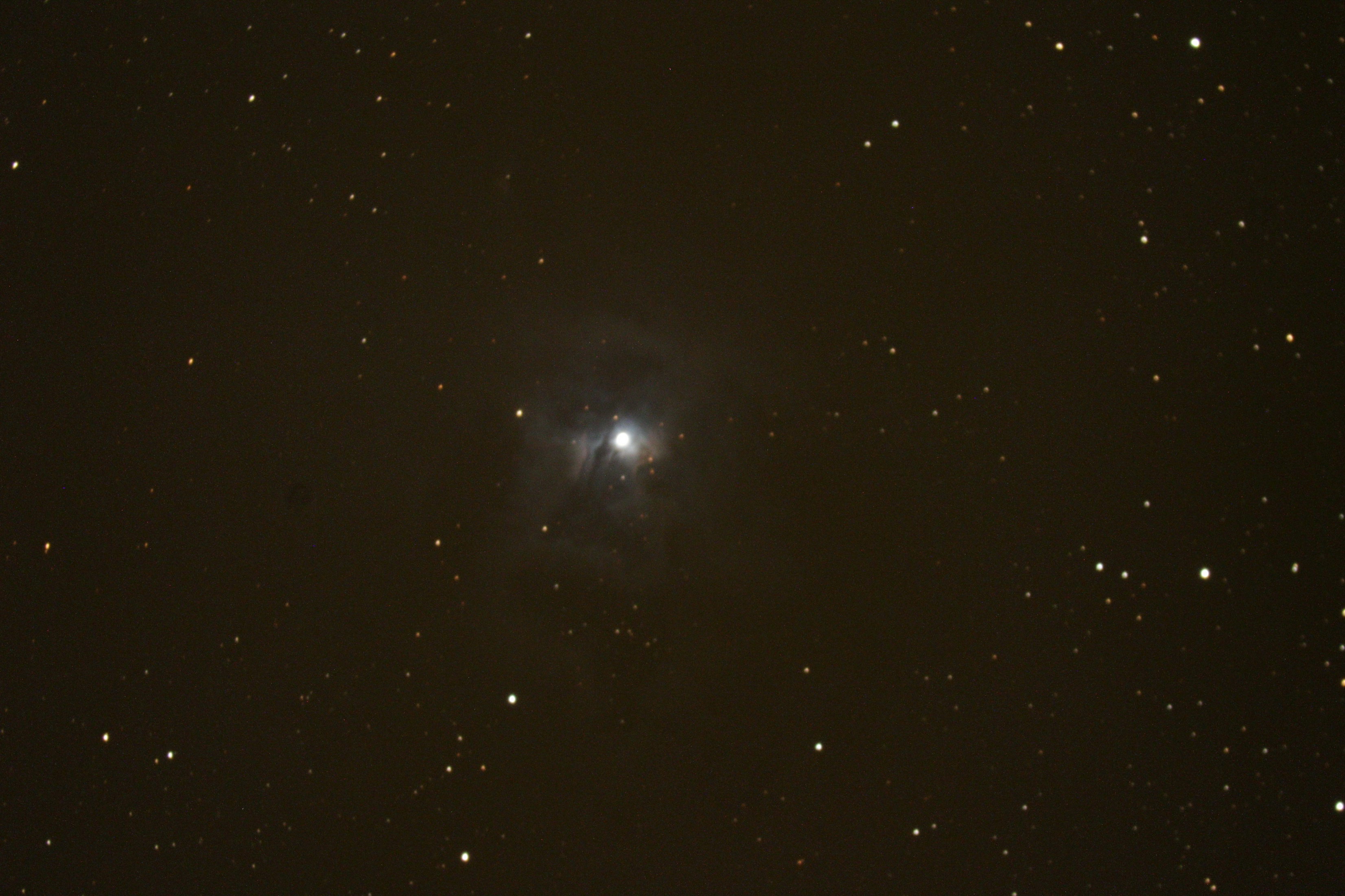

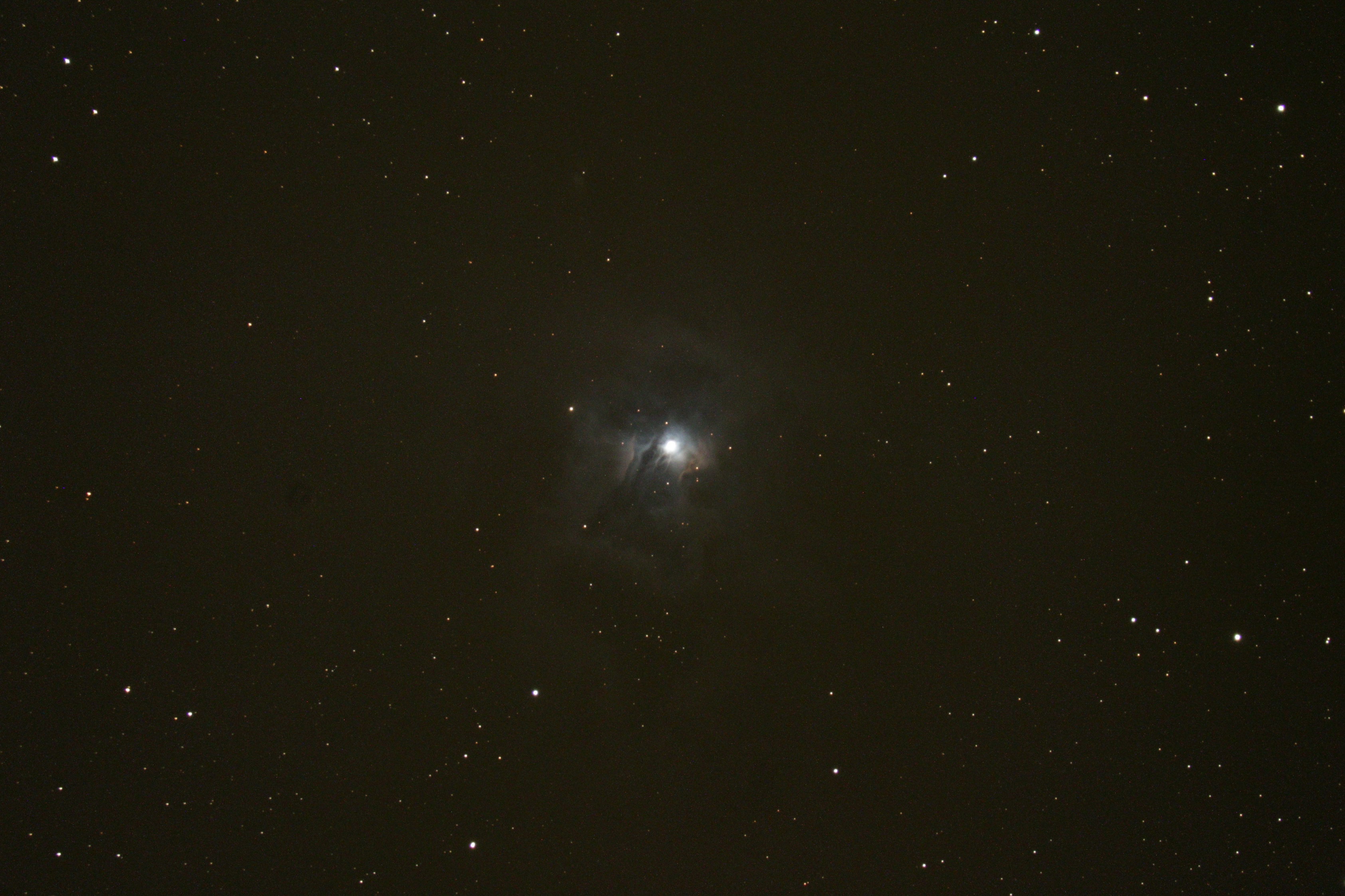

Une brute de 4 min 1600iso F7 2000mm : (avec pollution lumineuse avant 23h)
Modifié par Invité
Les zétoiles semblent décrire un arc de cercle sur la périphérie de l'image. A mon avis ça ressemble fortement à une mauvaise MES.

Un truc bizarre : l'échantillonnage des courbes me semble étrange. Vous avez rentré la bonne focale dans PHD?
Le message de PHD est étrange aussi.
Sinon je pense que le mnmo est trop élevé : il faut qu'il soit de 1/2 pixel du capteur principal en AD et un peu plus en DEC pour éviter de changer de sens.

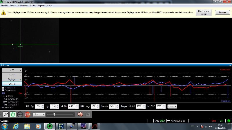

La copie d'écran correspond à l'image cette fois-ci.
C'est un peu nerveux comme courbes...

On a tout repris, c'était un peu le bordel la nuit dernière, on a une courbe qui correspond à l'image cette fois-ci !

Les cercles étant concentriques, l'astigmatisme peut venir d'où ?

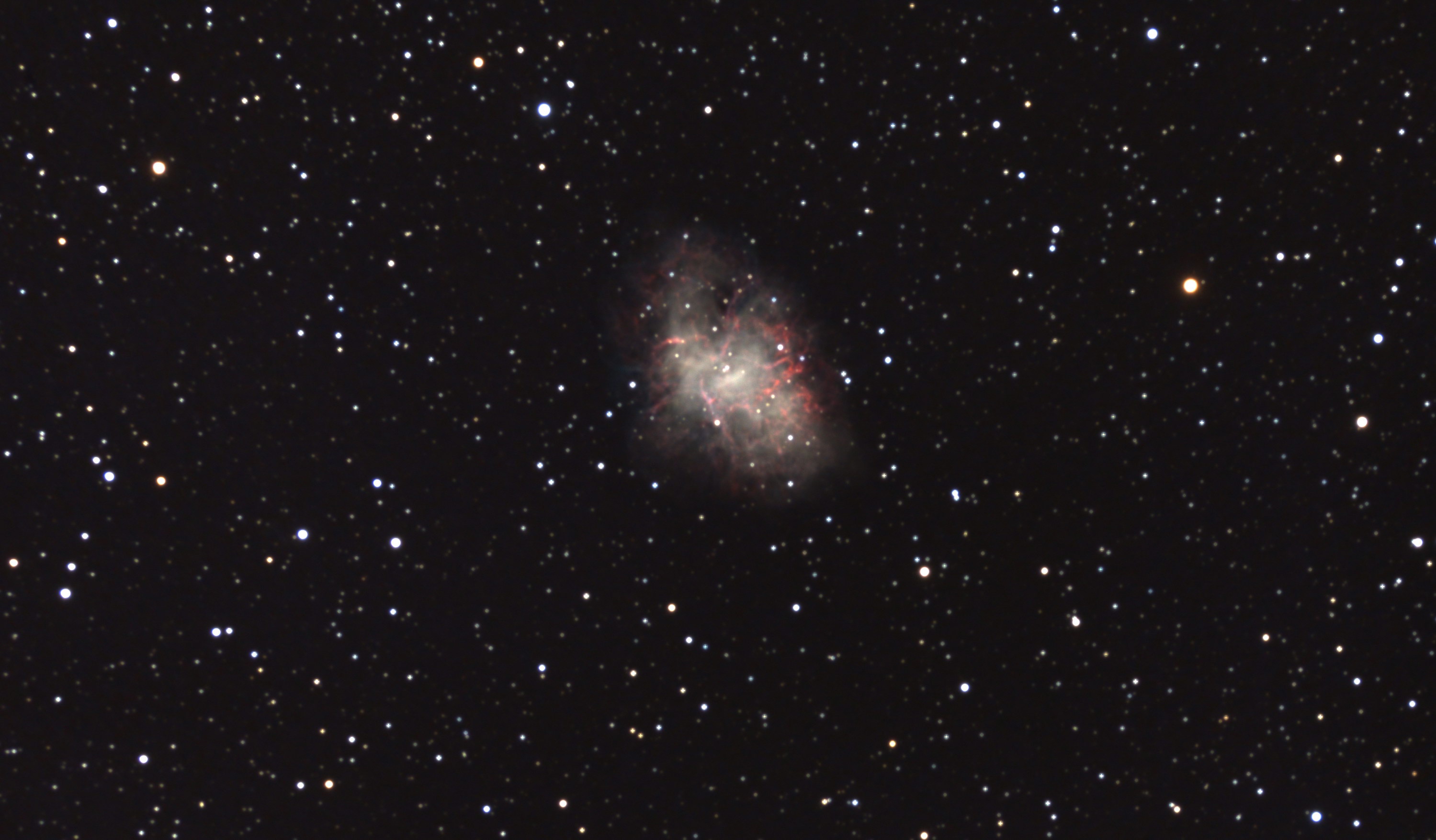

Voici 3h sur le crabe (45 x 4min sans dark mais avec flat). Il faut trier à la main, y'a surement des poses qui gâchent.
Je ne suis pas certain que c'est de l'astig, d'où ma remarque pour les pros, car ce n'est que dans cette zone. En revanche pour ta collim des cercles concentriques ce n'est pas suffisant tu dois aller jusqu’au focus à très fort grossissement (+ filtre rouge, ça filtre la turbu) et voir la répartition d'énergie de la tache d'airy.
Bonsoir
Ce sont les étoiles périphériques sur l'image de messier 1 qui ont une drole de tronche.
C'est surtout en haut à gauche que l'on voit les étoiles sous forme de 2 traits.. bizarre.
L'aspect un peu "diamant" des étoiles au centre fait penser à de l'astigm, mais sur une image compilée on ne peut rien en déduire. Faudrait demander l'avis de Chonum.

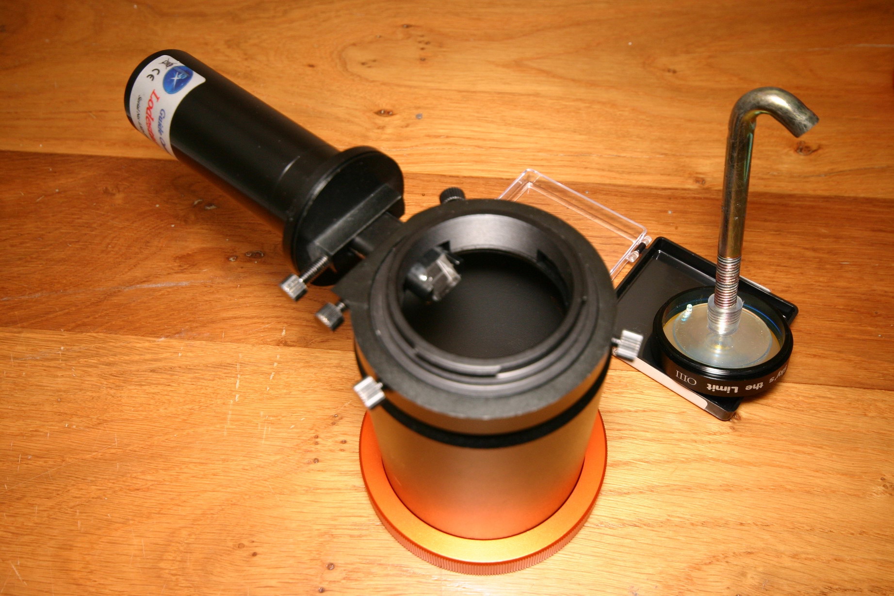

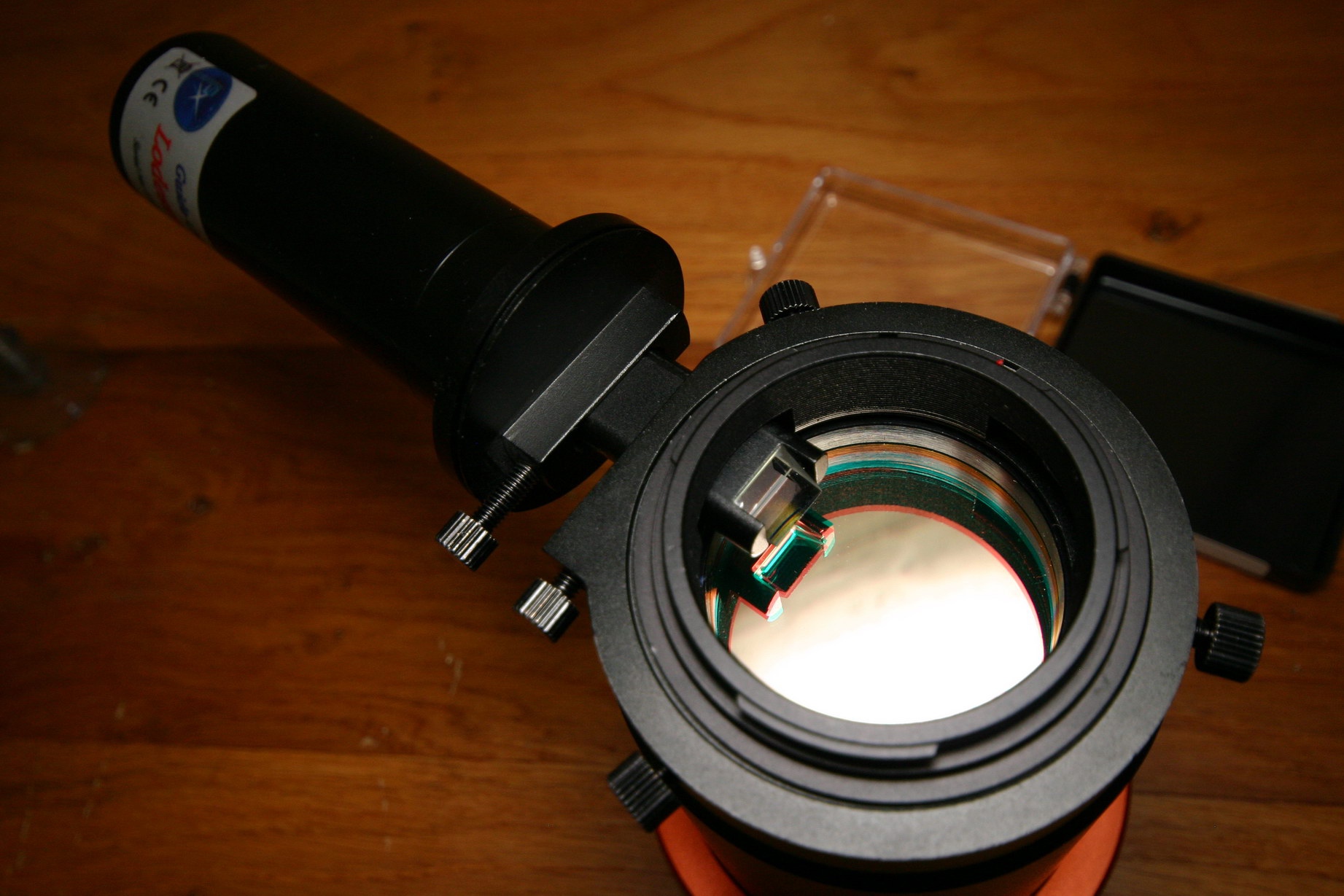

Backfocus et tilt corrigé !
La petite bague filetée venait se bloquer de biais lors du serrage contre le tube qui tient le prisme du DO.
J'ai tout viré à la Fraiseuse numérique, repris les surfaces, refait un filetage directement dans l'adaptateur Celestron. Ca me permettra de mettre des filtres de 2" à l'intérieur.
L'ensemble est maintenant 0.5mm trop court, (avant 1.6mm trop long). J'installerais des bagues en PVC de 0.25mm entre le C11 et l'adaptateur.
En même temps que les bagues, j'ai aussi découpé une dizaine de Bahtinov au laser.
Je peux donner le fichier DXF ou autre si quelqu'un possède une CN laser...
Reste plus qu'à refaire cette Iris... ...pour la 3eme fois.

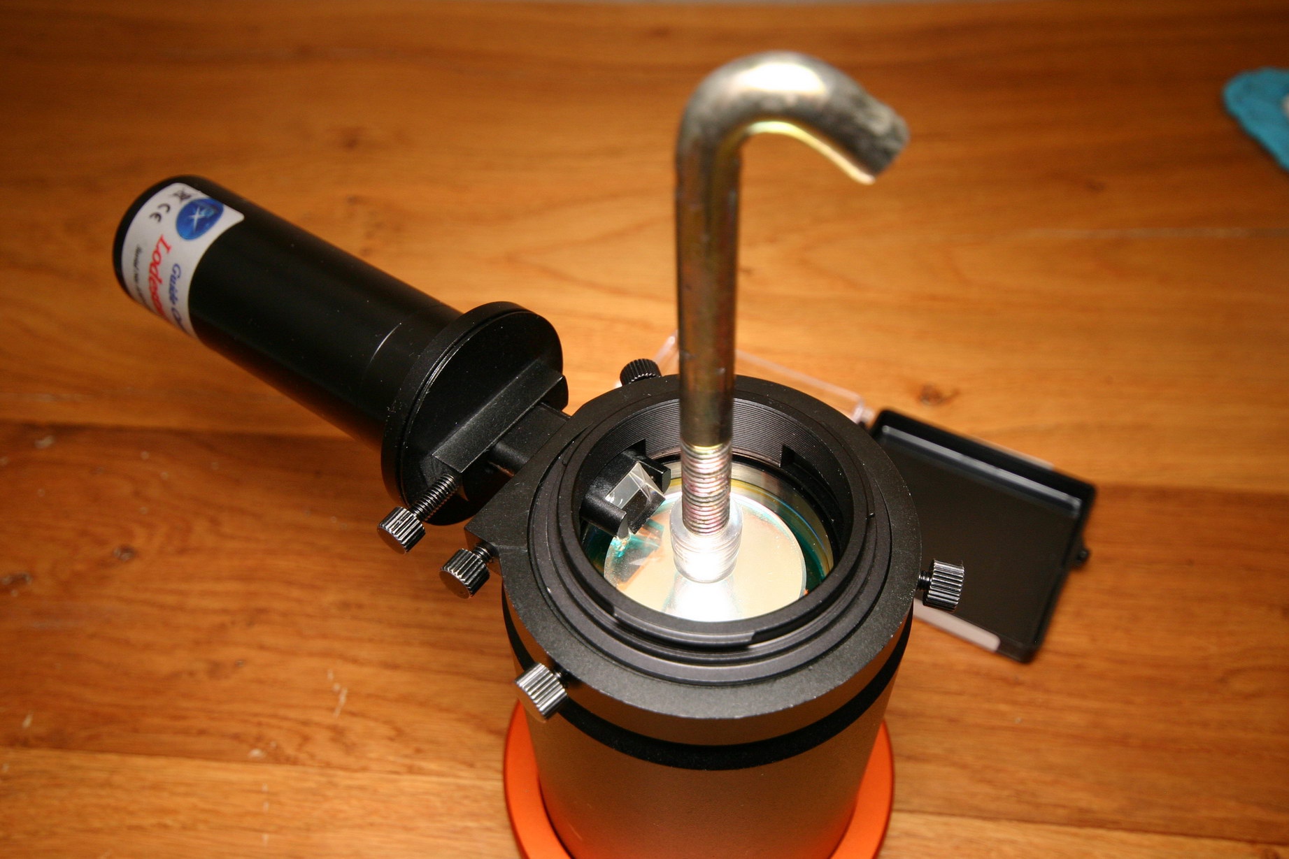

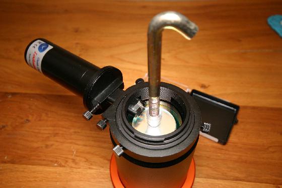

Et ça fonctionne aussi pour mettre un filtre en 2"
J'ai testé avec un filtre "pas cher" provenant d'eBay...
J'attrappe le filtre avec une ventouse, je le passe dans l'adaptateur, je le visse contre le DO.
Cecil peut aussi remplacer la ventouse...
...avec sa main.
Bon, c'est pas top puisque c'est avant le DO... Ca permettra d'essayer. Et puis, c'était pas une option très cher ! lol
Ca peut servir à installer un filtre rouge pour faire la Lune...

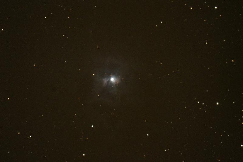

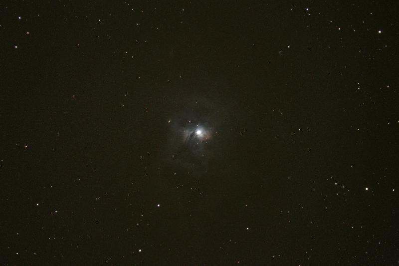

Enfin des essais possible. Ciel calme, les étoiles ne scintillent pas, -11.7°C ; on a testé à 2800mm, les étoiles sont quasi parfaite partout, mais il a fallu en plus de la cote de 146.05mm de backfocus maintenant respectée, ajouté plusieurs épaisseur de scotch alu sur la baïonnette du Canon pour éviter un jeu bien présent ainsi qu'un léger tilt pas tout à fait corrigé. A -12°C, c'est pas très drôle comme jeu, nous avons abandonné vers 1h30...
EDIT : Si si, on a corrigé le tilt jusqu'au bout ! puisqu'on ne le retrouve pas sur les dernières brutes !
Exemple de brute après réglage ; 6400 iso et 13 secondes sans RED 0.7 (Bahtinov assit dans APT) :

Moi il y a un truc qui me choque sur ces paramètres, c'est que le temps max de correction AD et DEC est de 2,5s, alors que l'intervalle entre les poses est de 1,5s !
Cela signifie que lorsque la mesure "n+1" est réalisée, la correction de la mesure "n" est potentiellement toujours en cours en cas de forte correction... et cela conduit à des sur-corrections ou des sous-corrections et à une multiplication inutile des ordres de corrections envoyées à la monture.
Il faudrait prévoir de diminuer les valeurs MaxAD et MaxDec à un temps inférieur à l'écart entre les images (par exemple 1250) ou passer à une image toutes les 2s et prévoir 1850.
Normalement l'autoguidage devrait gagner en fluidité.
Après, ça fonctionne plutôt bien comme ça donc rien de dramatique, mais ça vaut le coup de faire un essai ! :) Là sur la courbe il n'y a pas de très forte correction donc le problème ne se pose pas... mais si jamais...
