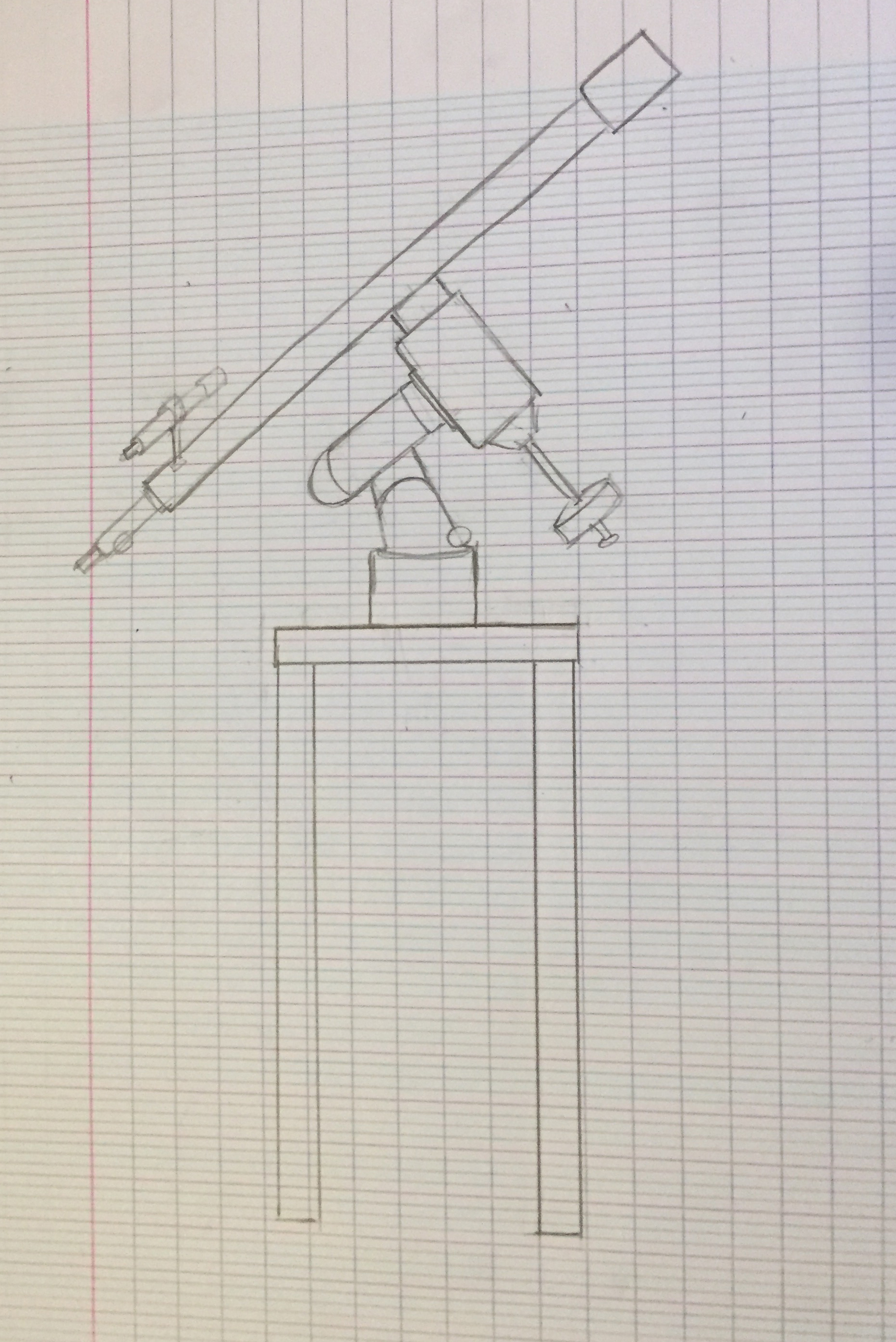

Et une table haute ? Avec 4 pieds , la monture fixé (ou posé en fonction du type) dessus, avec peut être une rehausse.
Évidement, il faudra une table plutôt costaud pour éviter que ça bouge trop et de jour, ça fait une table de jardin pour boir le café :)
Question ergonomie, je pense que c'est l'idéal pour quelqu'un en fauteuil. Ce sera un peu compliqué pour les cibles basses, mais sinon, pas de pb pour le reste. Et pour les cibles hautes, un bon renvoi coudé et c'est nickel :)
croquis rapidos pour illustrer, pas fait attention au détails :D
