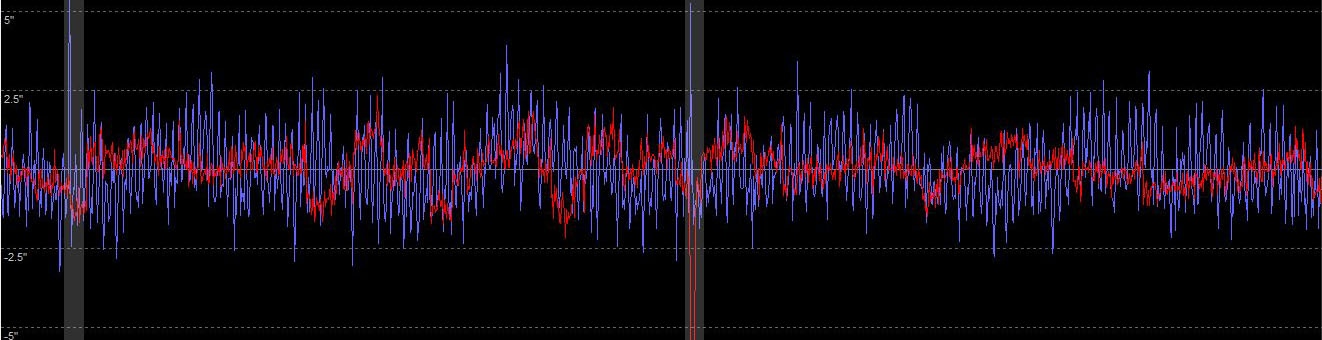

plus tôt cette année :
(la courbe rouge). C'est pas fantastique, mais ça me va.

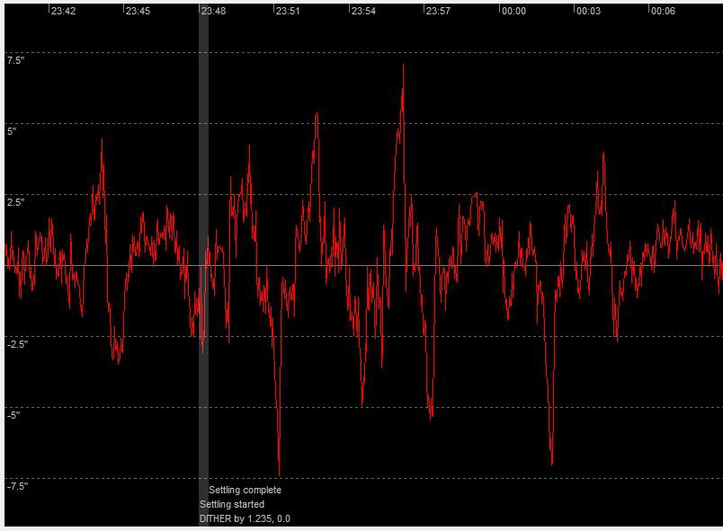

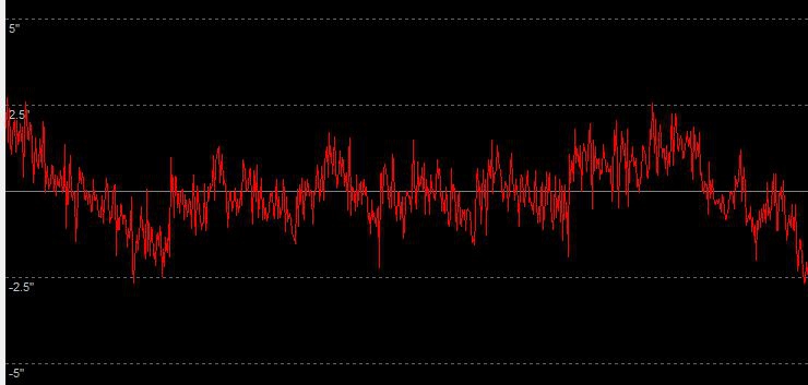

maintenant la plupart du temps :
les décrochages :
Est ce que c'est un problème d'équilibrage ? pourtant je n'ai rien bougé.
Un problème de fils qui accrochent quelque part ?
La monture qui commence déjà à fatiguer ?

Bonsoir
C'est uniquement en DEC que le suivi décroche brusquement ? Au même instant le suivi en AD ne montre rien d'anormal ?
Je dis cela en songeant à une variation due à la turbu, ou un léger coup de vent, mais généralement cela affecte les 2 droites en même temps.
Un effet de cablage qui perturbe le suivi se verrait également sur les 2 courbes, c'est le constat que j'ai parfois relevé.
Il faut considerer que la vis en DEC ne tourne pas, elle est fixe, ou presque... Elle se contente de donner quelques impulsions breves de temps en temps si l'étoile s'écarte à cause de la MES. Rien à voir avec la vis AD qui tourne continuellement. (Donc l'EP en DEC n'a pas vraiment d'importance, c'est juste pour préciser..).
Si ta MES est bien faite je te conseille dans un 1er temps de supprimer le guide en DEC. Tu verras l'étoile guide rester dans les plots un bon moment avant de s'écarter doucement. En genéral on "peut tenir" 2 ou 3 mn de cette façon.
Dans ce cas le vis reste parfaitement immobile : cela te permettra de vérifier si le soucis est mécanique (vis..). Si le décrochement existe toujours il faut regarder l'équilibrage DEC, ou la turbu....
Dernier point : Suite à un écart cause turbu, (ou au rattrapage du dithéring), la vis DEC peut tourner en sens inverse. Dans ce cas elle doit rattraper le jeu avant d'entrainer la roue dentée, ce qui peut se traduire par un saut brutal de l'étoile guide, lié à l'intensité de l'impulsion donnée par le soft de guidage.
C'est pour éviter ce soucis tu peux guider dans un seul sens, dans le sens de la dérive en DEC. Donc jamais de retour de la vis en arrière. Tu peux également tester cette manip, juste pour voir.
Voilà donc quelques pistes. Il est essentiel de bien comprendre ce qu'il se passe en observant l'anomalie. Difficile de conseiller via le forum...
Modifié par christiand
En AD rien d'anormal je dirais (quelques fois l'AD bouge un peu plus, mais rien d'équivalent en amplitude par rapport à la DEC)
Question con : ça pourrait avoir un rapport avec le pied nord du trépied ?
Prochain coup je vais tacher de supprimer le suivi en DEC au début pour voir. Habituellement la DEC tient environ 2-5 minutes avant une impulsion de correction
Pour le rattrapage, je suis un peu face à un dilemne. Si je met direction nord (donc il va corriger au nord) et que le pic est nord, et bien le temps que ça se rétablisse dans la bonne zone, ça peut me couter 2 poses de 20 minutes...
D'un autre coté, en guiding both (actuel), j'ai du backlash et donc quand ça arrive, ça commence à faire le yoyo.
Je pense que je chasse aussi la turbu (au vu de la premiere courbe), mais ma monture ne me permets pas de mettre des poses plus longues que 1.5-2s. Je ne vois pas trop comment améliorer ça (mettre un gain plus faible sur la caméra ?)
Merci pour les conseils en tout cas.
