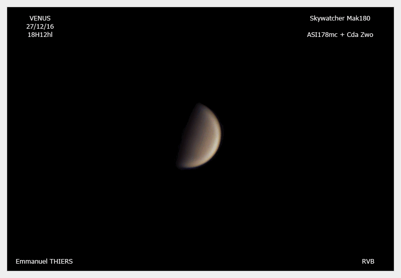

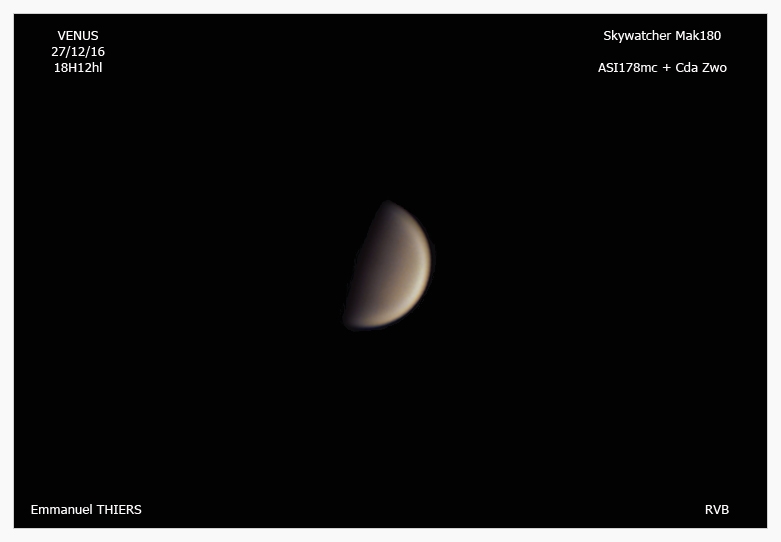

On commence par la RVB :

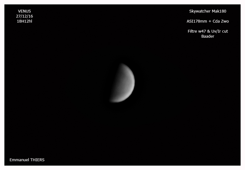

Ensuite le couple W47&UV/IR cut Baader :

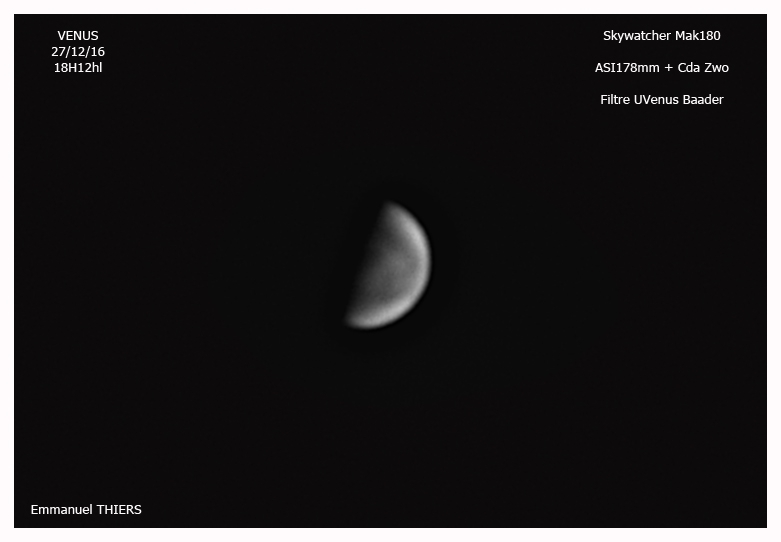

Place au filtre Uvénus Baader ;) :

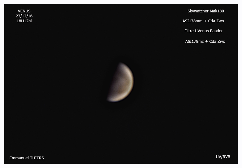

La RVB/Uvénus Baader :

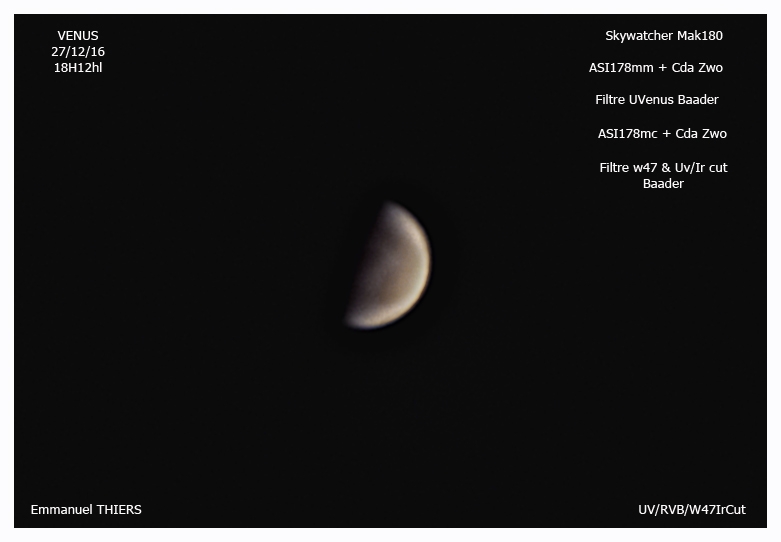

Et, une RVB/UVénus/W47&UV/IR cut Baader :

Pour synthétiser : Le Uvénus Baader en montre plus que le couple W47&UV/IR cut Baader, au détriment de la finesse et de la vitesse d'acquisition multiplier par 6 et gain quasi par 2.

Bravo Manu pour cette très belle série, très intéressante! C'est impressionnant comme l'UV Vénus en montre plus, au détriment d'une perte de finesse. La combinaison W47+IR Cut me semble un bon compromis.
